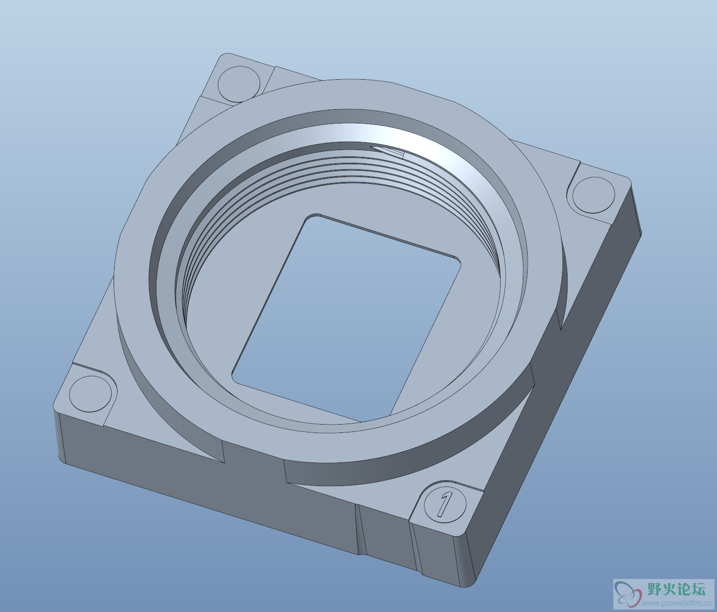

3.0  怎么把这幅图转换成实体。不带拔模效果。最好有教程.谢谢

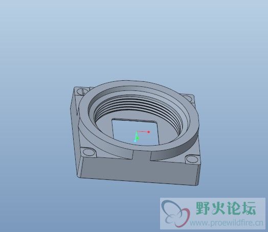

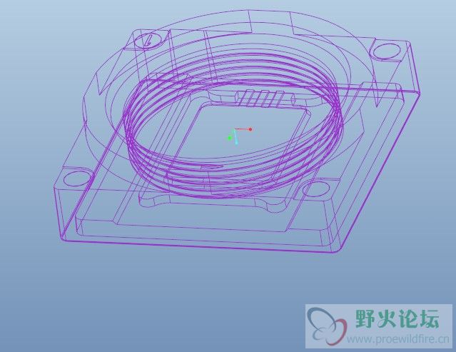

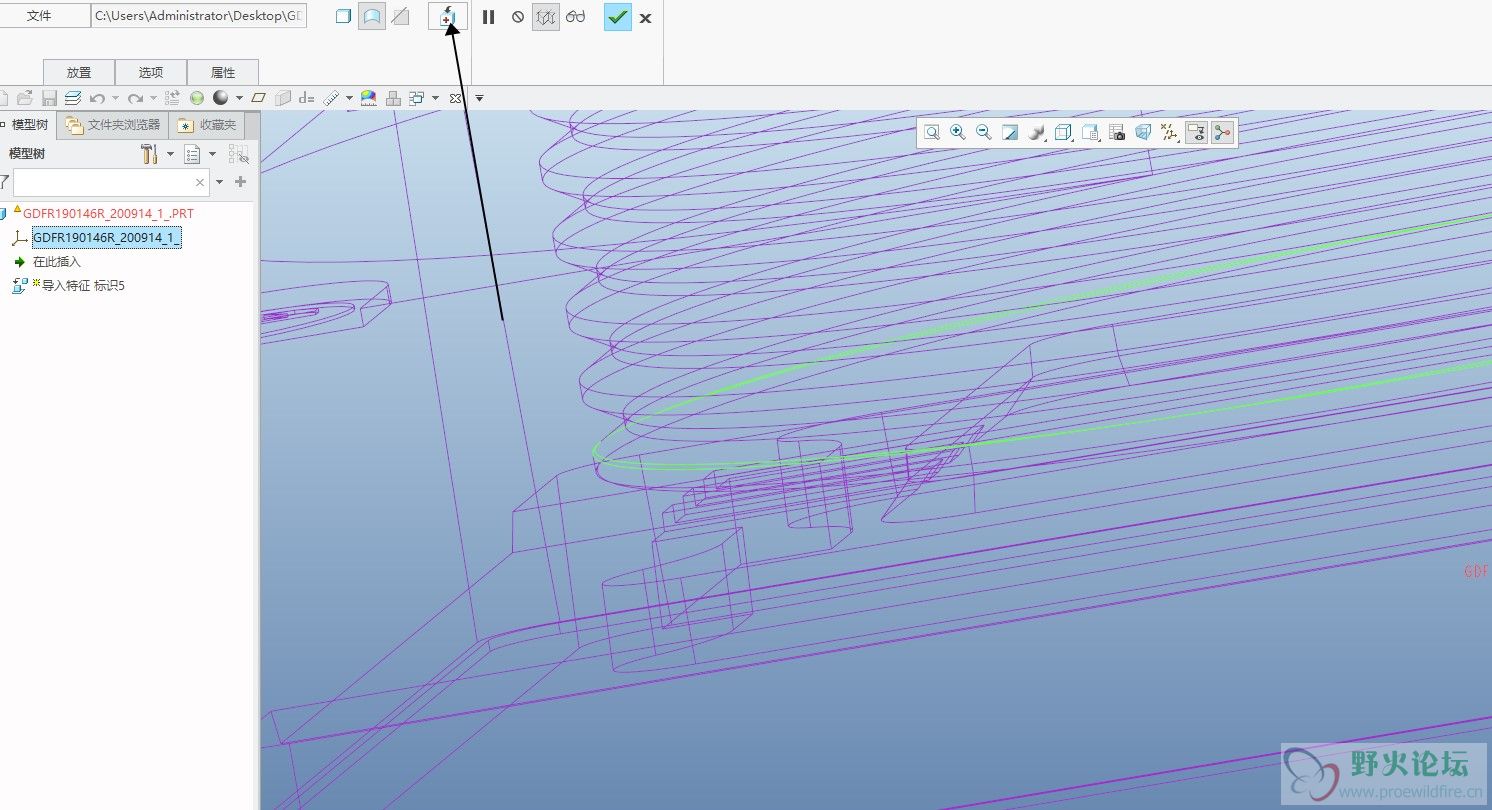

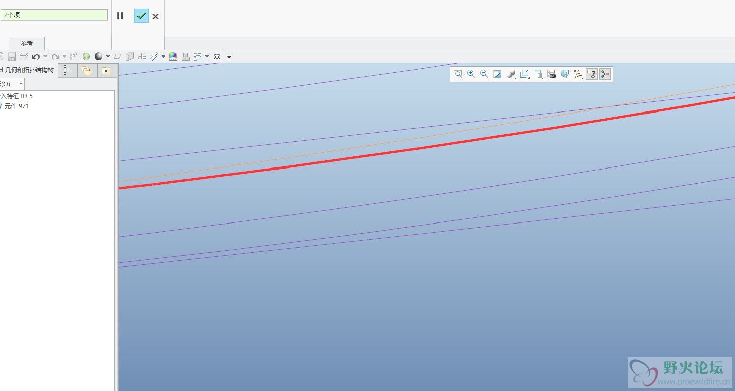

方法来了,作为前业内人,正好这东西认识,是M12的镜头底座吧,所以顺便请教一下题主出模的方式?
1.进入IDD修复模式。
2.选择好间隙的那条线,此时替换激活,替换为我们需要的。
3.此时线框封闭,即可转为实体。
坐等楼下有大佬总结更好的方法。

我替换之后咋没有用

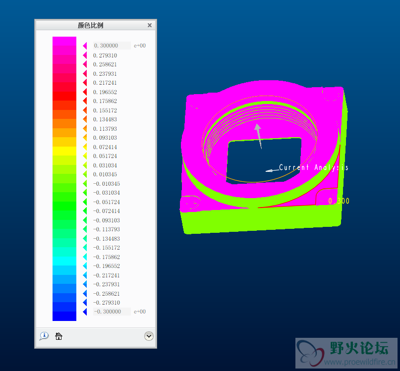

GDFR190146R_200914-ok.zip (864.78 KB, 下载次数: 38)

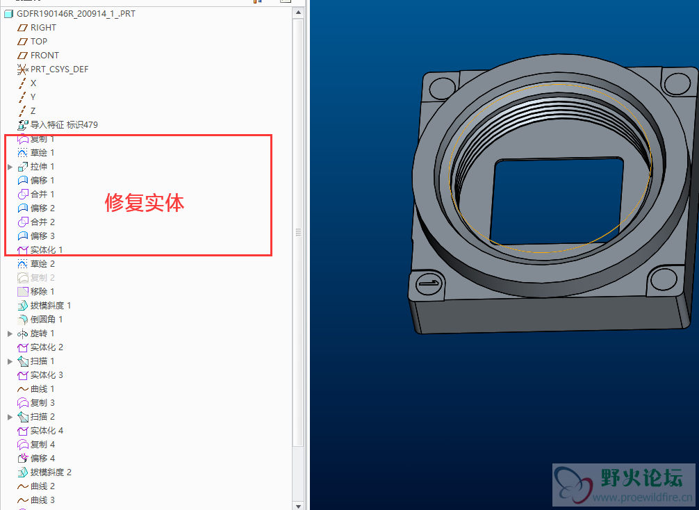

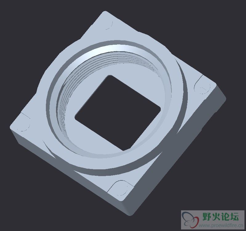

非IDD修复方法!修正不带拔模效果!仅供参考!

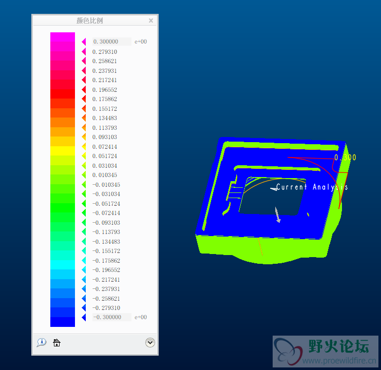

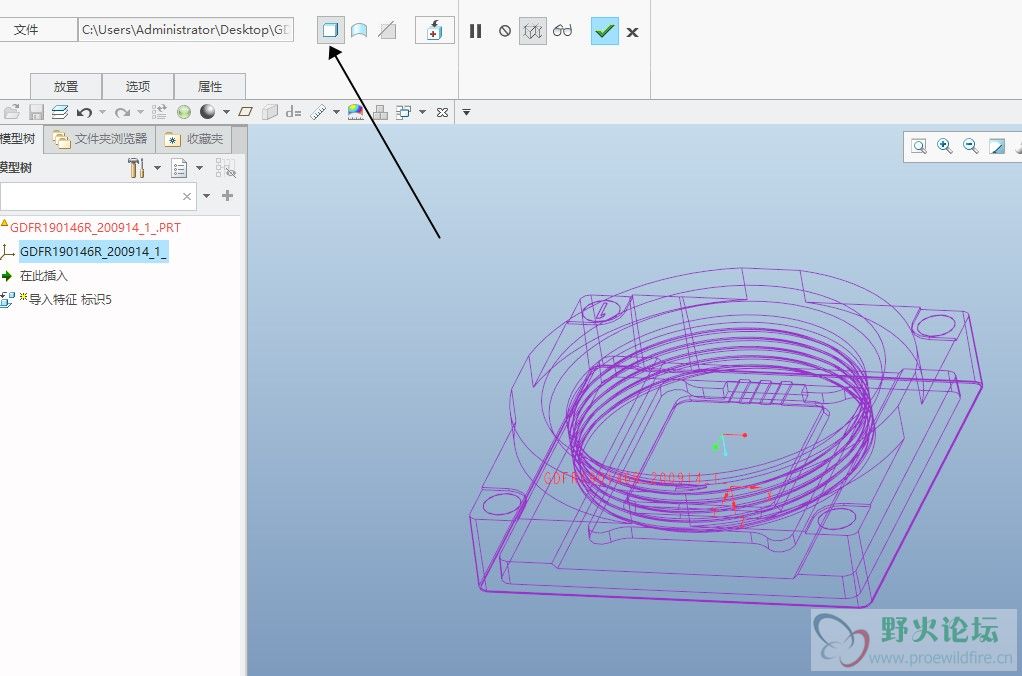

4楼的方法不会用,用了一个笨办法做了一下,主要是体破面了,具体步骤详见模型图纸。
gdfr190146r_200914_1_.prt.1
