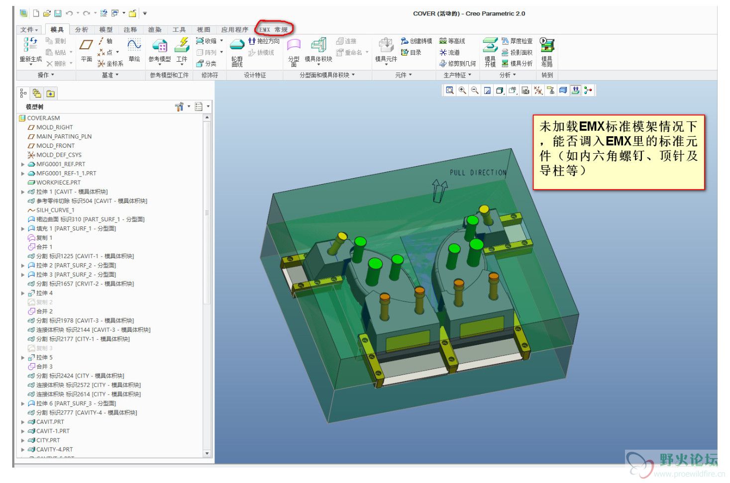

未加载标准模架,能否调出EMX里的标准元件
50
 楼主| 发表于 2020-9-15 16:56 | 显示全部楼层
详细如下图,能加载?
50
 楼主| 发表于 2020-9-15 16:57 | 显示全部楼层
知道的兄弟,请指导下,谢谢!!!

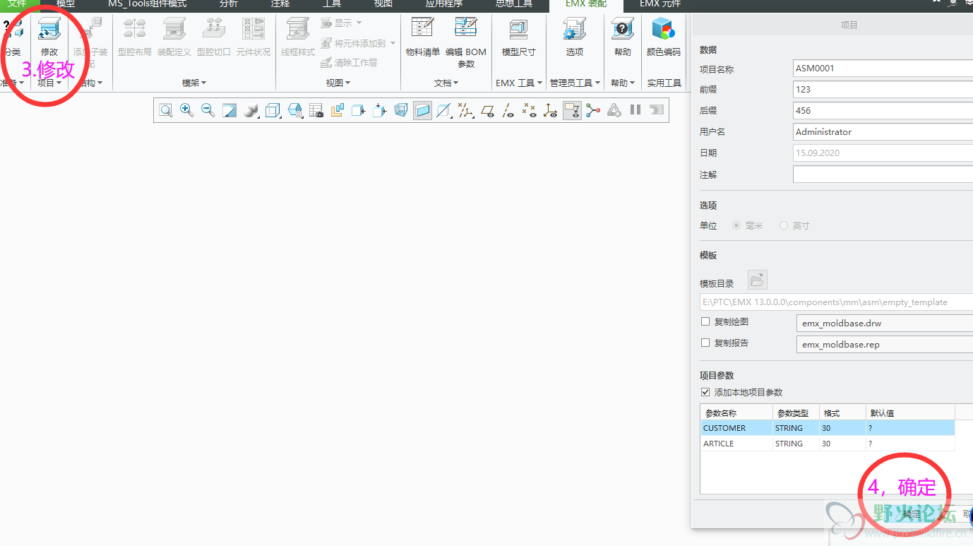

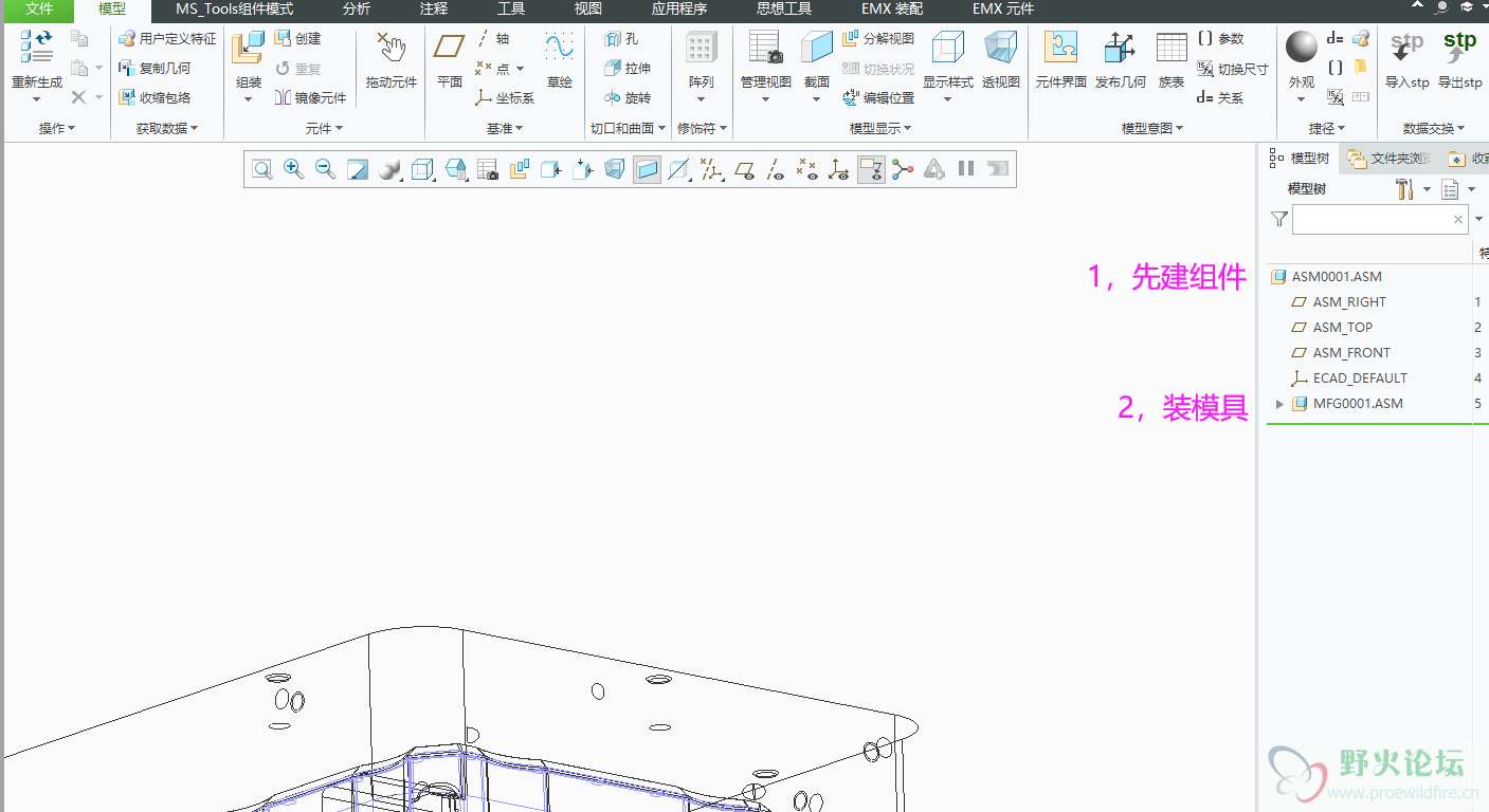

发表于 2020-9-15 17:12 | 显示全部楼层
可以的,为什么不装模架呢
我的版本和你不一样,你参考下
50
 楼主| 发表于 2020-9-16 15:29 | 显示全部楼层
xjh11061106 发表于 2020-9-15 17:12
可以的,为什么不装模架呢
我的版本和你不一样,你参考下
客户要求的, 没办法,B板与模仁是按标准要求来的,A板就直接将模仁集成在一起的,哎,这年头客户就是上帝呀
谢谢兄弟指导,我找找,你这个是EMX10.0以上的版本么,我用的是8.0的,BUG比较多!
