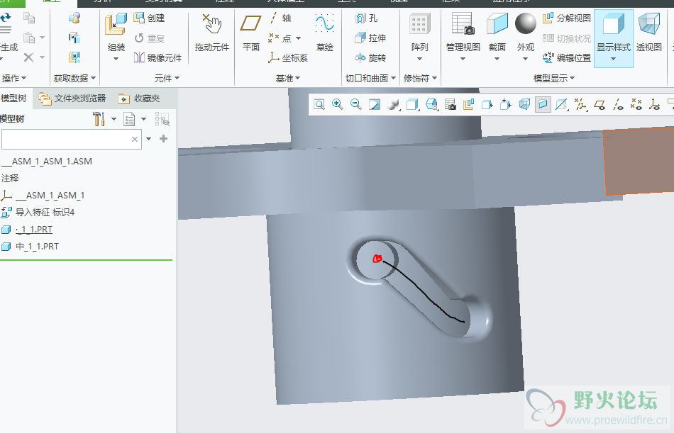

如何做仿真的啊?各位大神指点一下,谢谢

stp,我抓取不到你的螺旋线 ,
做法:1,在轴上取点(螺旋线和轴线的交点)
          2.仿真,一个圆柱连接+一个槽连接(点+线)
我们一路奋战,不是为了改变世界,而是为了不被世界改变

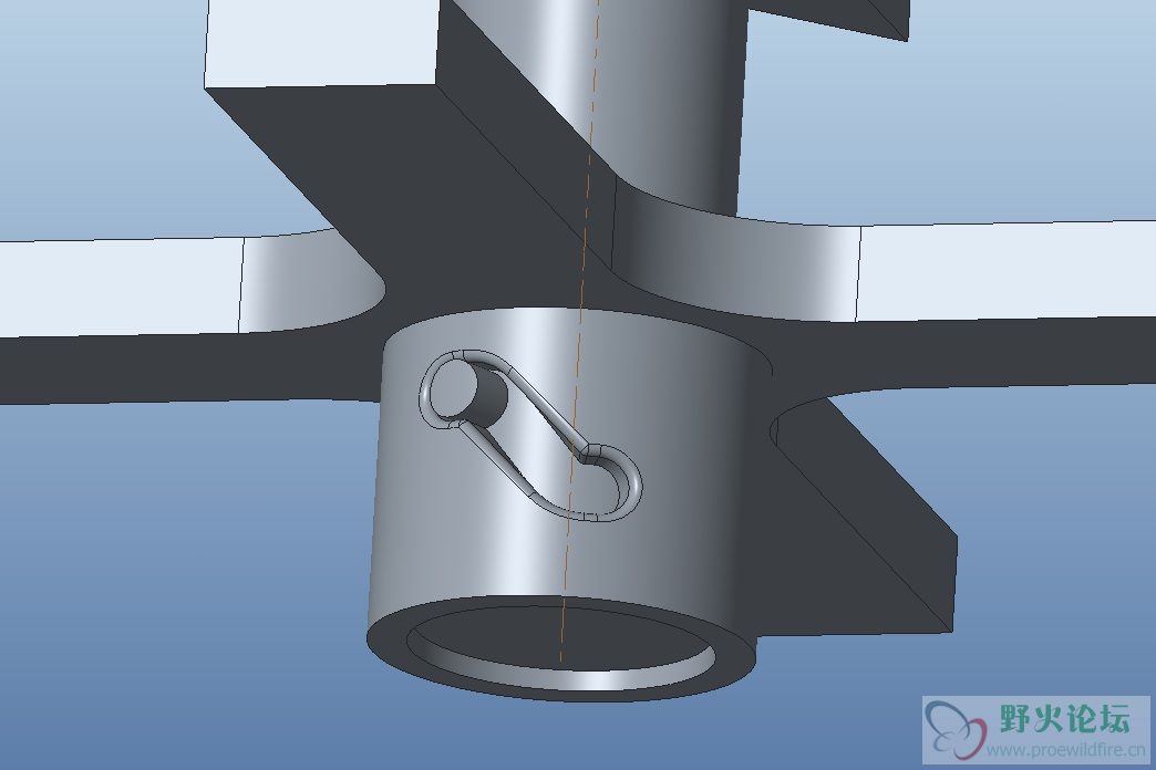

发表于 2020-9-16 08:36 | 显示全部楼层
凸轮可能比较接近实际的吧
498
702
发表于 2020-9-16 12:24 | 显示全部楼层
sd47789 发表于 2020-9-16 08:36
凸轮可能比较接近实际的吧
凸轮是要两个面接触的,他这个算是典型的槽连接了
1131
1621
发表于 2020-9-16 14:07 | 显示全部楼层
槽连接试 过吗?
