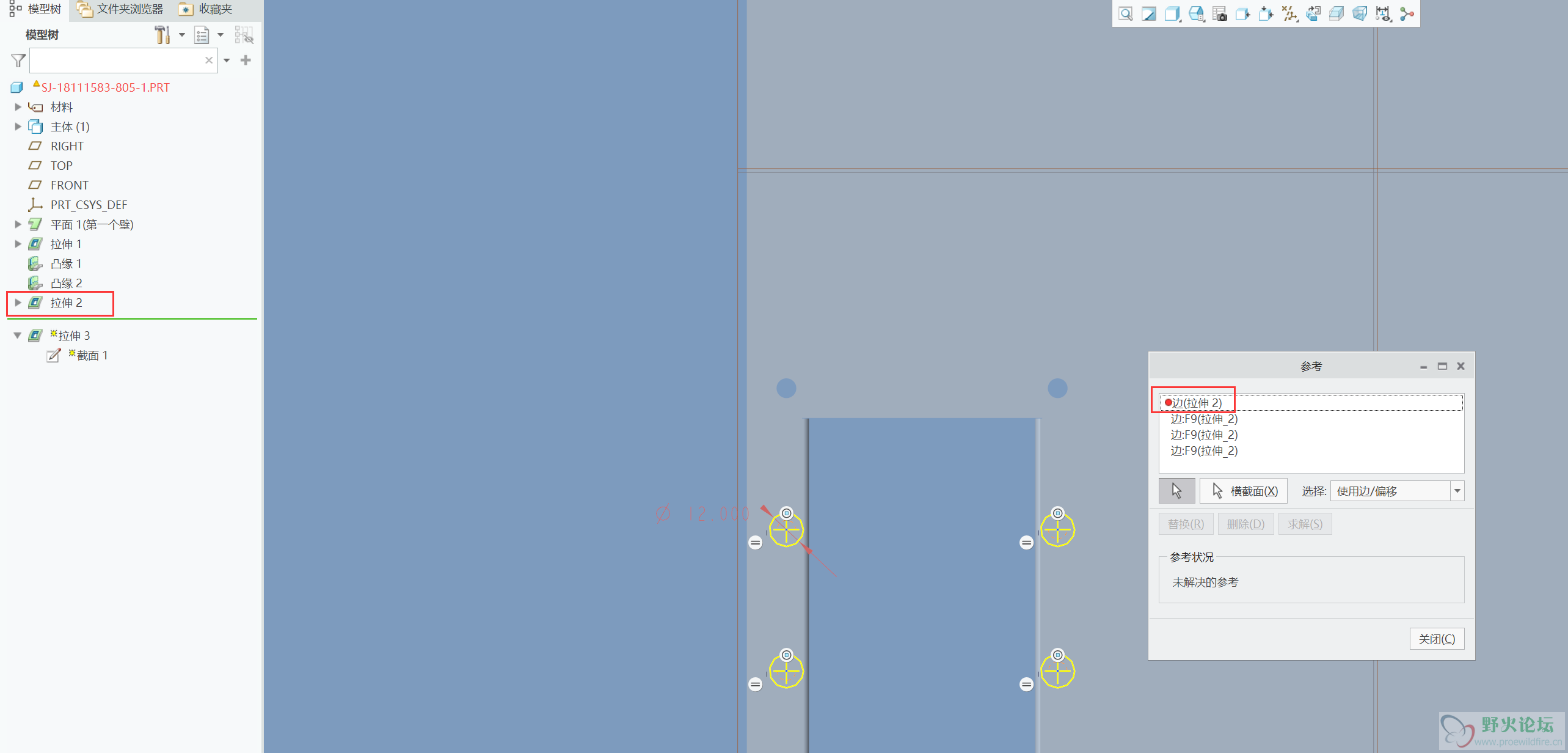

想问一下为什么我删了一个孔  其他特征会报错  我其他特征建立没和用这个孔做基准  报错的关系怎么建立的呀

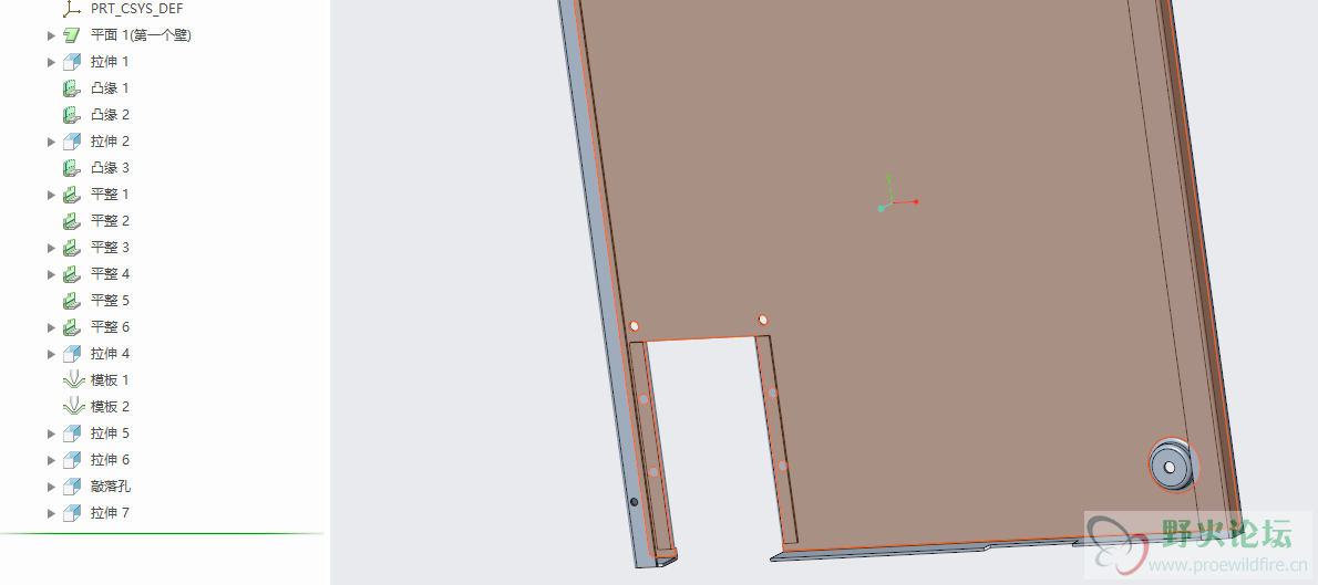

 楼主| 发表于 2020-9-14 19:52 | 显示全部楼层
wanglu666 发表于 2020-9-14 19:45
新手求大佬们知道
是这四个孔 删了 之后  我加上了 可是还是报错了

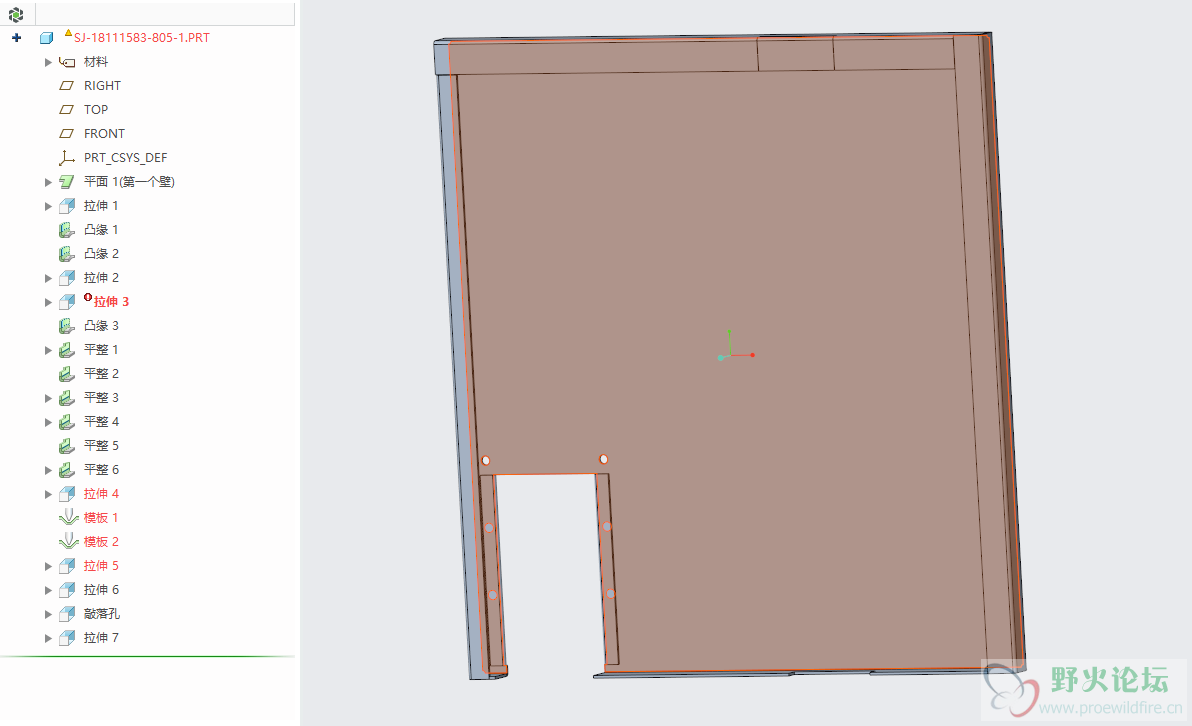

 楼主| 发表于 2020-9-14 19:55 | 显示全部楼层
为啥我把拉伸3删了后 其他特征就不红了

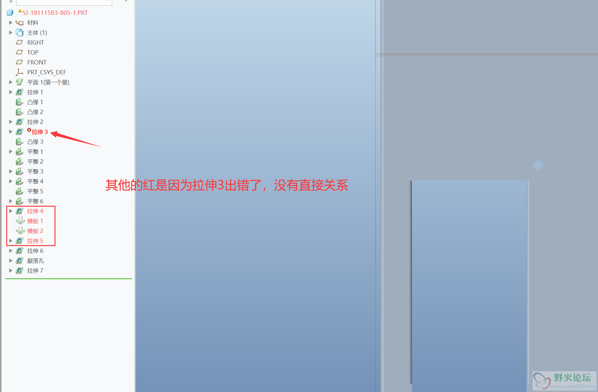

发表于 2020-9-14 20:53 | 显示全部楼层
其他红并不是报错,只是因为拉伸3出错了,有点类似于火车头歪了导致车身也歪了,但车身歪并不是因为车身本身出问题了。拉伸3出错,是因为拉伸3的参考没了。如图
拉伸3参考了拉伸2的孔
拉伸3参考了拉伸2的孔

发表于 2020-9-15 08:53 | 显示全部楼层
出现红色错误了,首先要从上到下看哪些特征出现感叹号,是优先排除的错误
