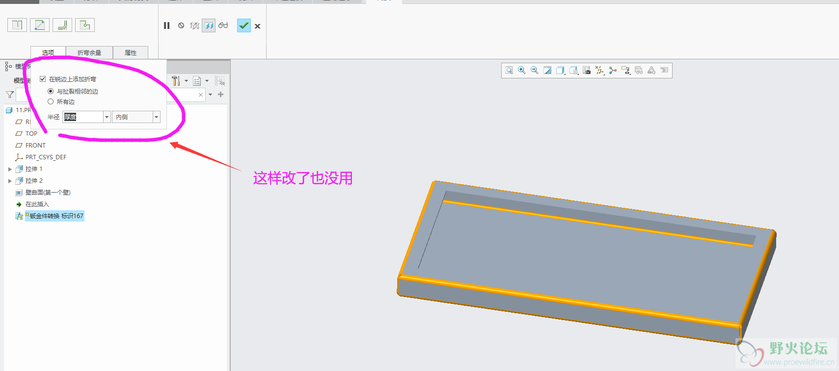

原先使用的时PROE3.0,绘制转换时默认内R不是板厚,是个具体的数值,现在我用CREO5.0打开后,如何去更改这个内R半径

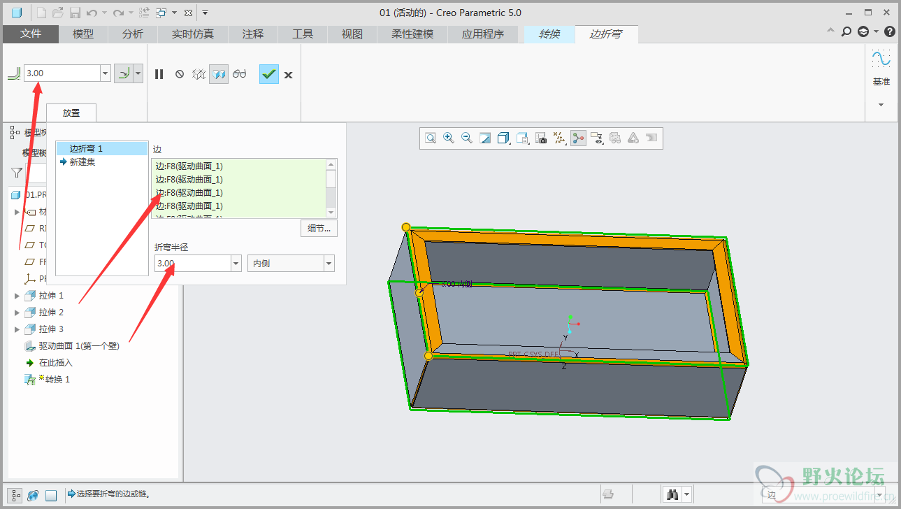

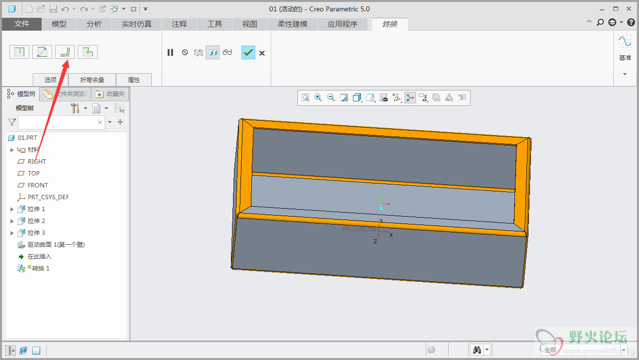

不知道你问的是不是这个意思

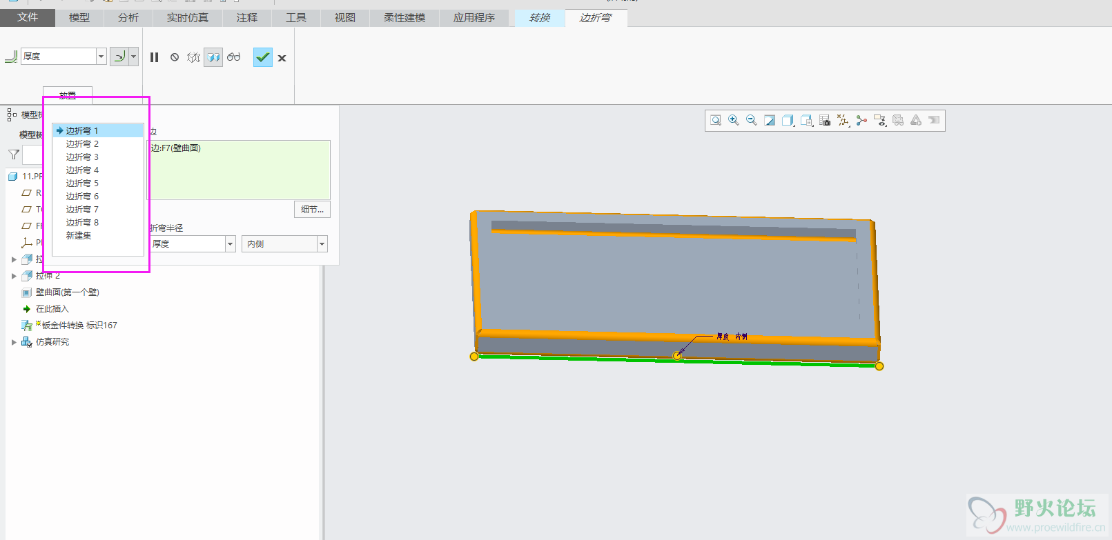

大概是这个意思,按您的方法,可以改折弯内角了,这个可以批量全部更改吗?
因为我是用扯裂和边缝做的,就是您这个边折弯前面两个命令绘制的,这里出现的折弯比较多
您这个是通过什么方式转换的

我是直接按着“ctrl”点选进一个“边折弯”里,然后统一修改半径,其他快捷的方法我暂时就不是很清楚了
