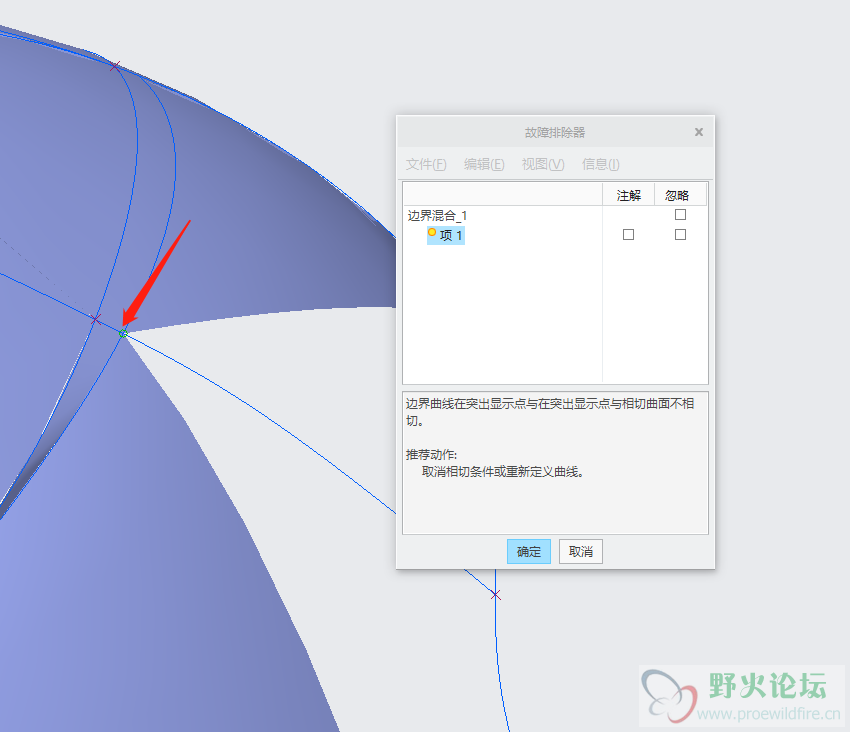

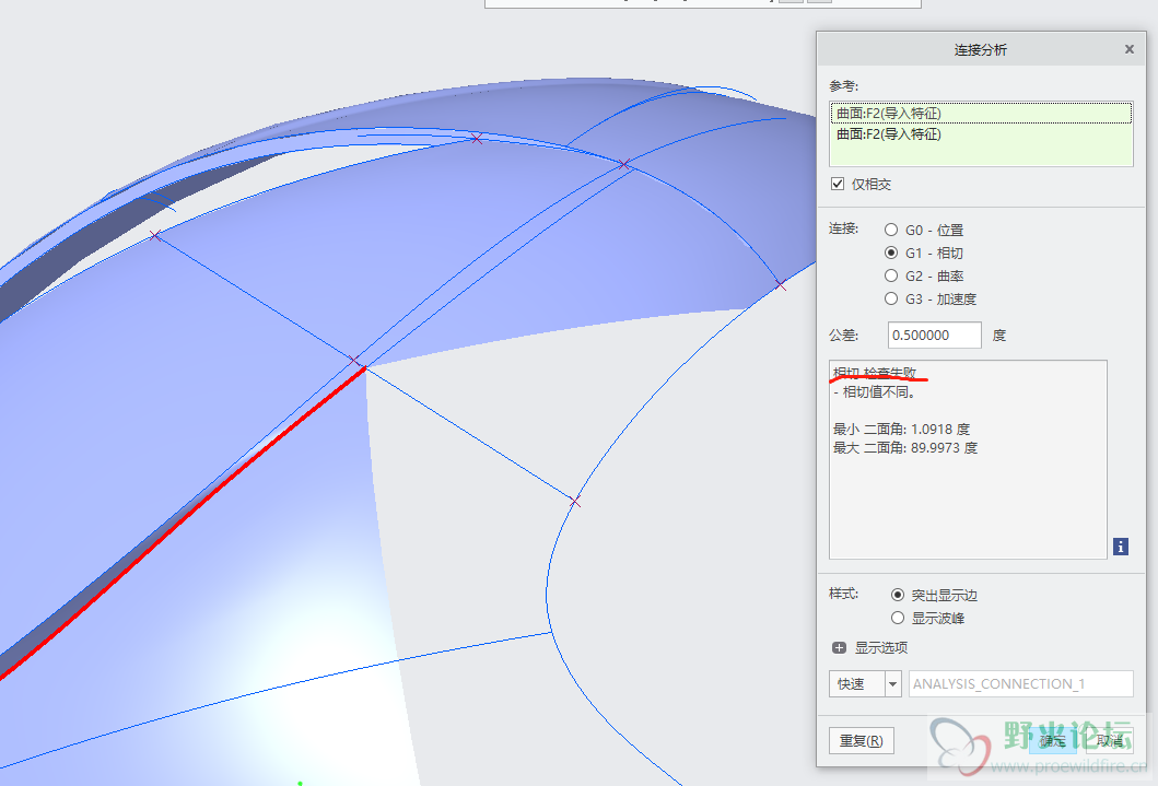

曲面不能相切 找不到原因

发表于 2020-9-13 19:46 | 显示全部楼层
曲面不能相切说明你的曲线没有设置相切。把曲线设置相切才行。要不然就要做带,设置好才能相切

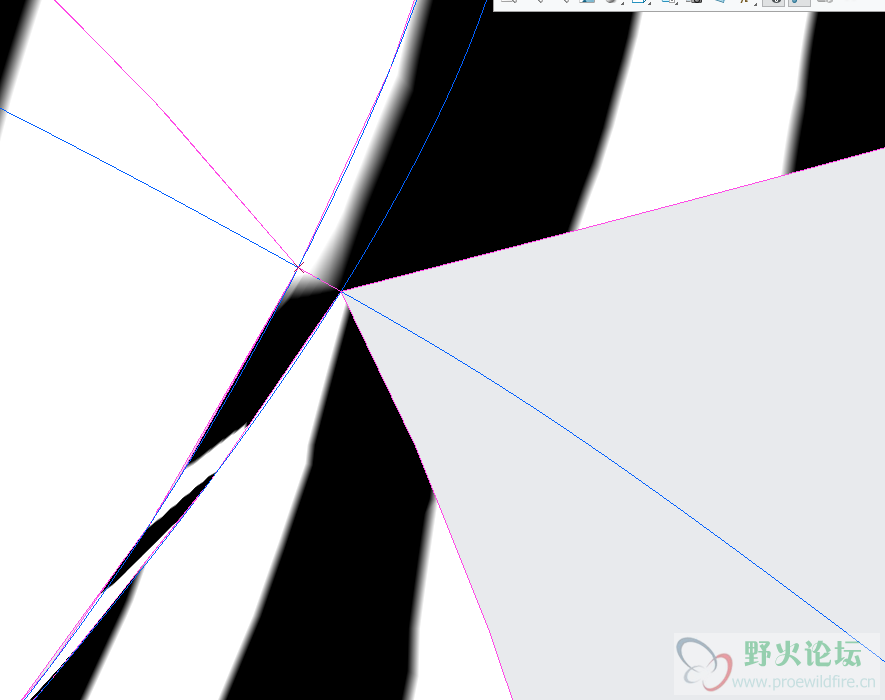

发表于 2020-9-14 15:28 | 显示全部楼层
不相切的位置正好在那个点上,建议切的时候不要在那个点上切,过渡面也不是这么过渡,从相切到不相切,过渡面是完整的而不是分两段的,所以思路应该要重新选一下

谢谢解答 找到问题了 确实是一条线没做相切约束
