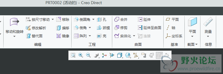

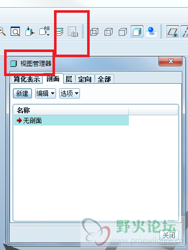

j近日安装了Creo direct,努力在学习。一个简单问题请教大师们:Creo direct的视图管理器在哪?

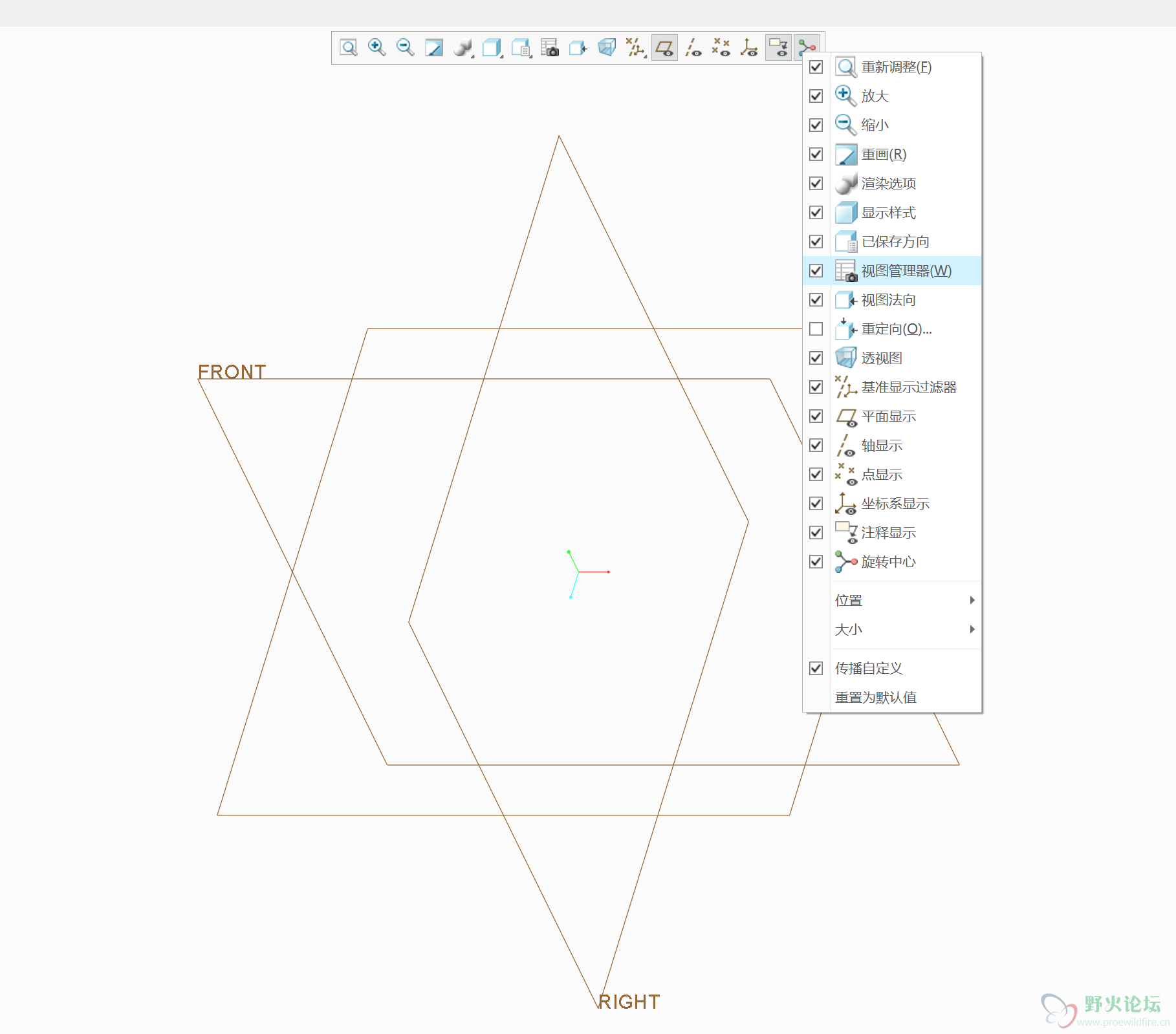

点快了,这个位置右键即可见到。

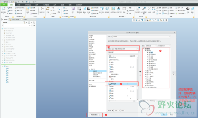

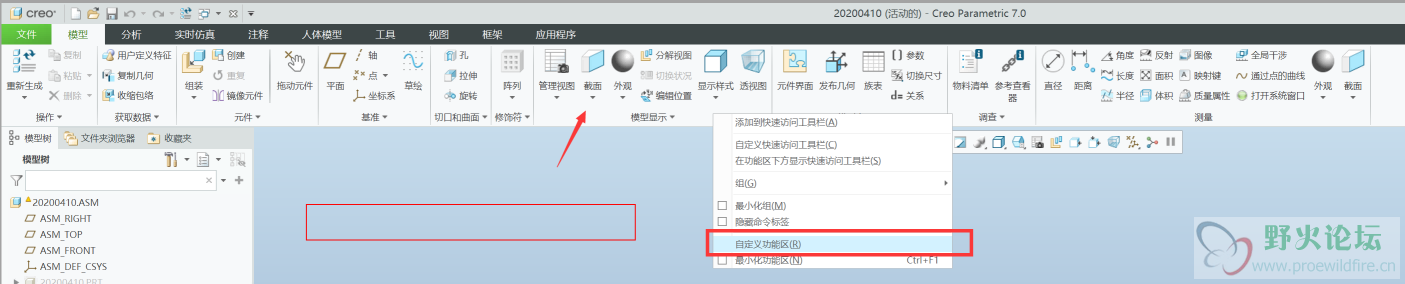

一般情况下,软件安装好后两个地方都有的,没有的话,需要调用一下,然后保存配置文件。
便捷工具条调用
便捷工具条调用
工具栏调用
工具栏调用
工具栏调用
工具栏调用

这两个位置 我都看过了,都没有发现直接建模的视图管理器 或者 截面命令

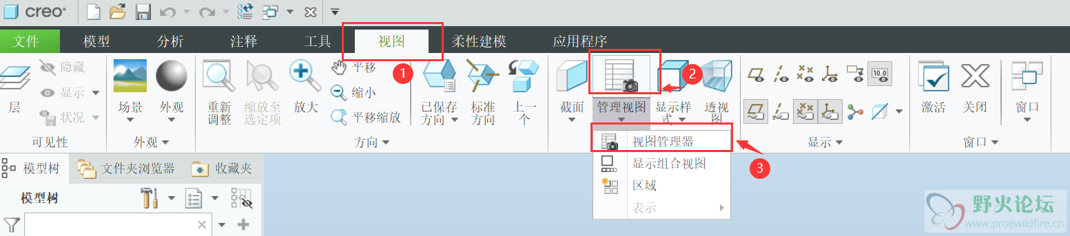

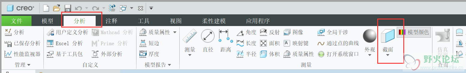

在分析界面下就有截面,在视图界面下的管理视图下拉菜单就有视图管理器(我的是creo7.0)

Creo 2.0中的Direct 直接建模的板块,确实没有,版本太低
