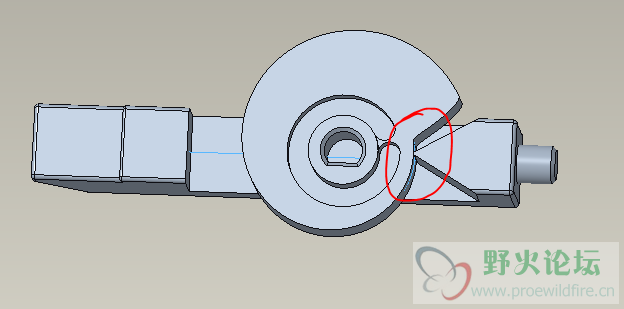

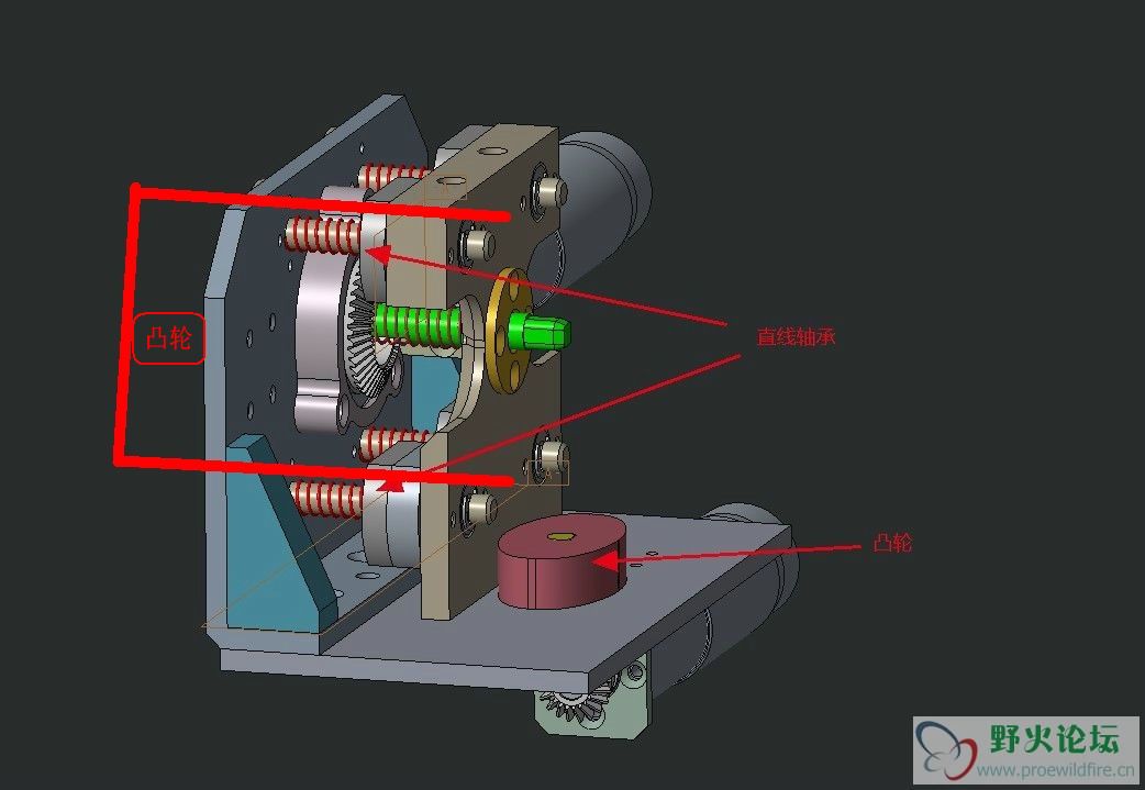

凸轮推动滑板移动,凸轮推滑板的力是偏心的,导致滑动卡顿,轴公差为0~-0.05mm,请问如何解决?
496
882
发表于 2020-9-11 11:48 | 显示全部楼层
直线轴承,如果你是侧装的是不是滚珠一侧受力了,下面用滑块托住滑会好点吧

发表于 2020-9-11 14:17 | 显示全部楼层
空间允许的情况下,直线轴承选择加长型,问题可能会改善,但不一定会根除。或者试下其他的型号
凸轮受力点调整,由图片看,调整余地不大。
其实楼主自己知道滑板受力偏心是根源。
最基本的,凸轮与板的接触点要落在四个导柱围成的矩形内。

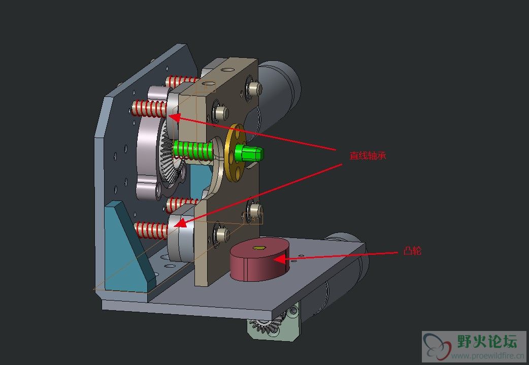

发表于 2020-9-11 15:38 | 显示全部楼层
这个是我做的凸轮推动结构,尽量减少侧推,可以参考一下!

 楼主| 发表于 2020-9-11 16:08 | 显示全部楼层
bazingasir 发表于 2020-9-11 13:25
滑动卡顿?是用拖动工具查看的卡顿,还是运动仿真后直接中止了?
做出来的实物卡顿

 楼主| 发表于 2020-9-11 16:11 | 显示全部楼层
不好意思  没看明白

 楼主| 发表于 2020-9-11 16:12 | 显示全部楼层
是滚珠一侧受力了

发表于 2020-9-11 16:27 | 显示全部楼层
受力偏了,肯定卡,上面也做个凸轮
178
268
发表于 2020-9-11 16:35 | 显示全部楼层
或者上面两个直线轴承中心位置和下面两个直线轴承中心位置再做2个轴连接这个板 穿到背面,再连起来 ,凸轮做在中间
