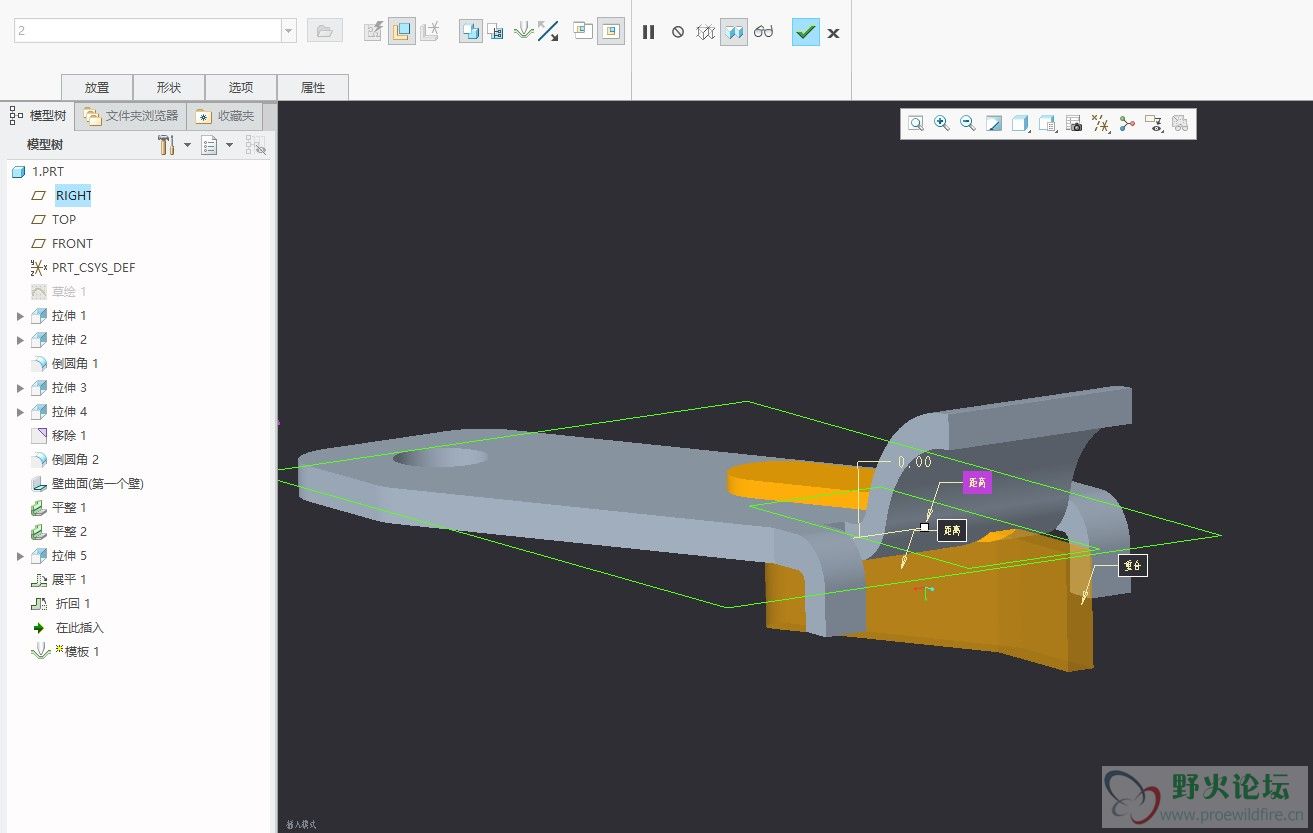

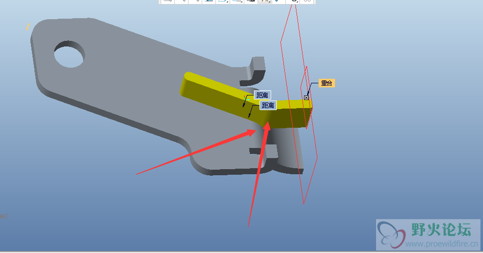

为啥很多模再零件上冲不了就大神解释下,附带零件帮忙看看

发表于 2020-9-11 11:05 | 显示全部楼层
看了你附件的零件后,说实话,我还是没有理解你需要什么,哪个零件需要冲压,哪个零件是冲子
越学越觉得自己菜鸟一枚。。。

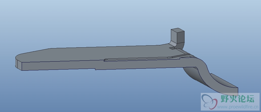

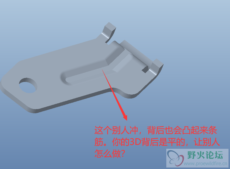

发表于 2020-9-11 12:38 | 显示全部楼层
多了解下冲压工艺吧,你这两件,如果非要这样做,冲是做不出来的。

发表于 2020-9-11 13:58 | 显示全部楼层
我没打开他的附件,第一眼看第二个模型,应该也不是做第一个图模型的冲模吧,形状差太多了。

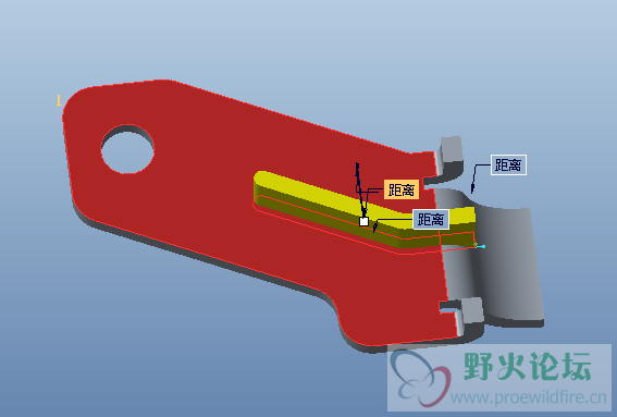

发表于 2020-9-11 15:57 | 显示全部楼层
他这个应该是1是冲压件,2是冲子,我也是新手,刚试了试,也是没能冲出来,不知道什么原因
1019
172
1695
希望之星勋章热心助人勋章优秀会员勋章
发表于 2020-9-11 16:15 | 显示全部楼层
按照你提供的信息,是可以成型出来的

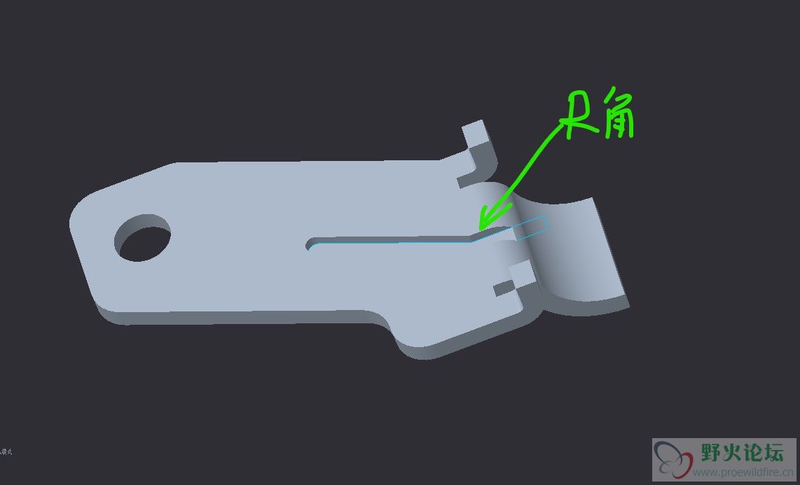

发表于 2020-9-11 16:53 | 显示全部楼层
jon1113 发表于 2020-9-11 16:15
按照你提供的信息,是可以成型出来的
嗯,谢谢,按照您的方法,我也是冲出来,就是不知道为什么冲子的R角不能过冲件的R角,不然就失败,所以我想问下,像楼主的那种带拐角的冲件,能做出来吗?
1019
172
1695
希望之星勋章热心助人勋章优秀会员勋章
发表于 2020-9-11 17:54 | 显示全部楼层
346938755 发表于 2020-9-11 16:53
嗯,谢谢,按照您的方法,我也是冲出来,就是不知道为什么冲子的R角不能过冲件的R角,不然就失败,所以我 ...
可以的,你可以试试
但是有个问题你要注意-----
你的冲子的附件图片中的R角的值,或者不要R角,如果要R角,这个R角的值要大于等于钣金的厚度,为什么呢,你可以自己想实际钣金的制作,或者你把这个角偏移一下你就明白了

多谢大佬指点,已懂
