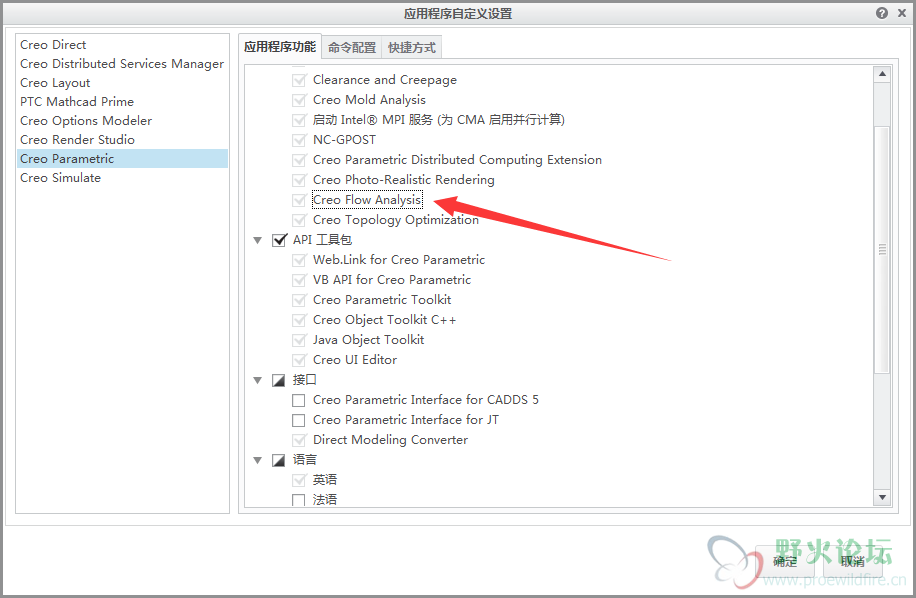

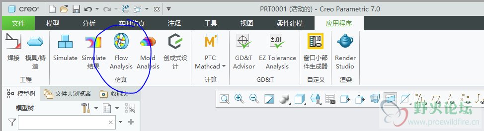

强迫症又又犯了    creo 安装模块单元后      Flow Analysis 模块还是不能用   怎么情况呢     请老大帮忙

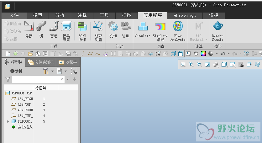

把零件放到进组件,在组件页面看是不是灰色图标

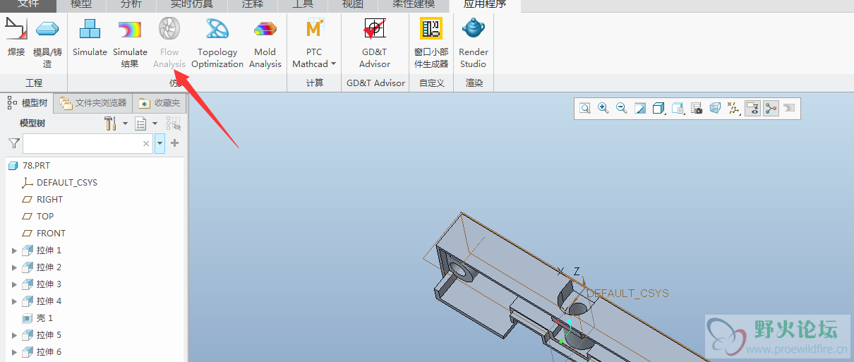

发表于 2020-9-10 15:32 | 显示全部楼层
看了一下,5.0.  没有 ,7.0才有,共用的许可

哪里有相关介绍呢    安装模组里 怎么有这个选择呢

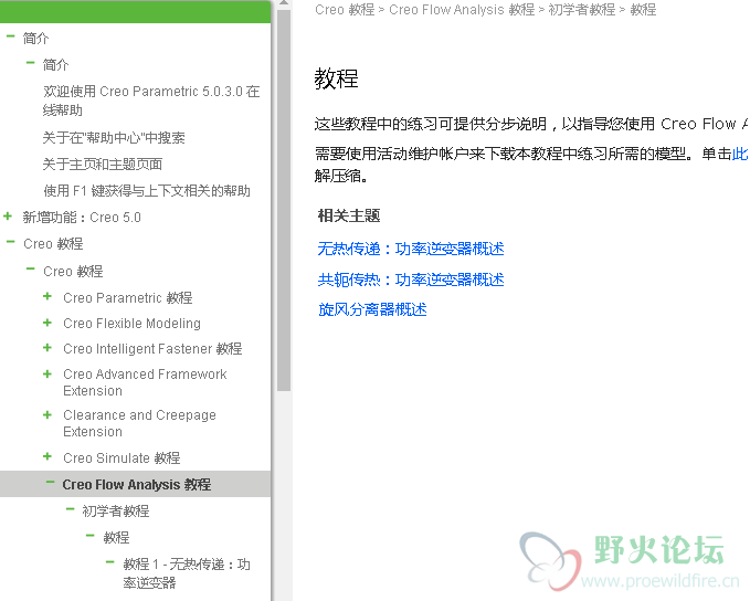

发表于 2020-9-10 16:02 | 显示全部楼层
这个帮助文件中有个,你看是否可用到

发表于 2020-9-10 16:07 | 显示全部楼层
按4楼所说,组件中有

 楼主| 发表于 2020-9-10 16:16 | 显示全部楼层
虽然不会用这个单元   但是在组件中是可以选入的

发表于 2020-9-11 08:19 | 显示全部楼层
我玩过solidworks就是要在组件中,封口才可以模拟,我想creo也应该是在组件中,可以试试

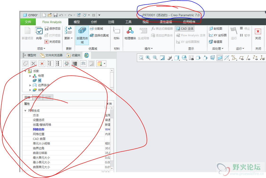

发表于 2020-9-14 14:54 | 显示全部楼层

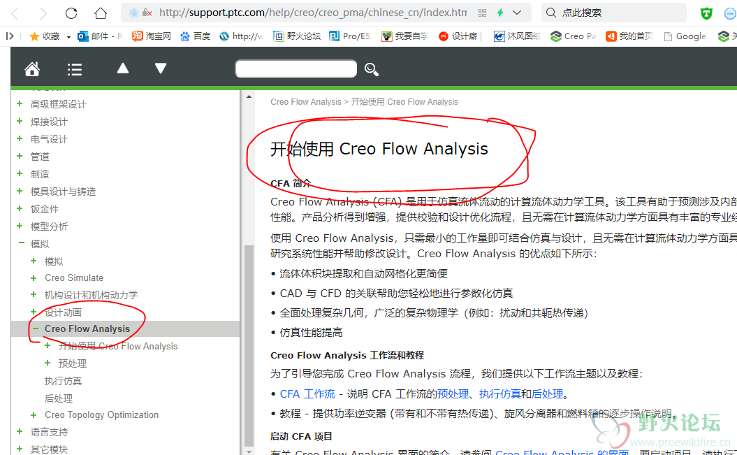

风道模块在7.0版本之前要在组件中才可以用,,,7.0开始,在单个零件界面就可以用了。(7.0存在多实体,单个零件也可以认为是个组件,我是这样理解的)
7.0版本还有个好处,风道模块是中文的(之前的版本我没找到英改中的办法)
官方教程:http://support.ptc.com/help/creo ... e/cfd/Overview.html

84
发表于 2021-9-30 15:08 | 显示全部楼层
组件里面有,看来这个不能用于单独原件的flow分析,感谢
