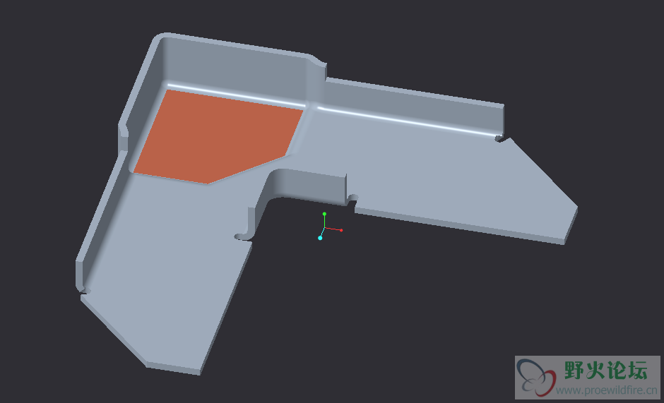

如图,展开该工件,试了一天了。任然展不开,请高手展开下呢!为什么Part无法上传??

这是拉伸件吧

钣金件

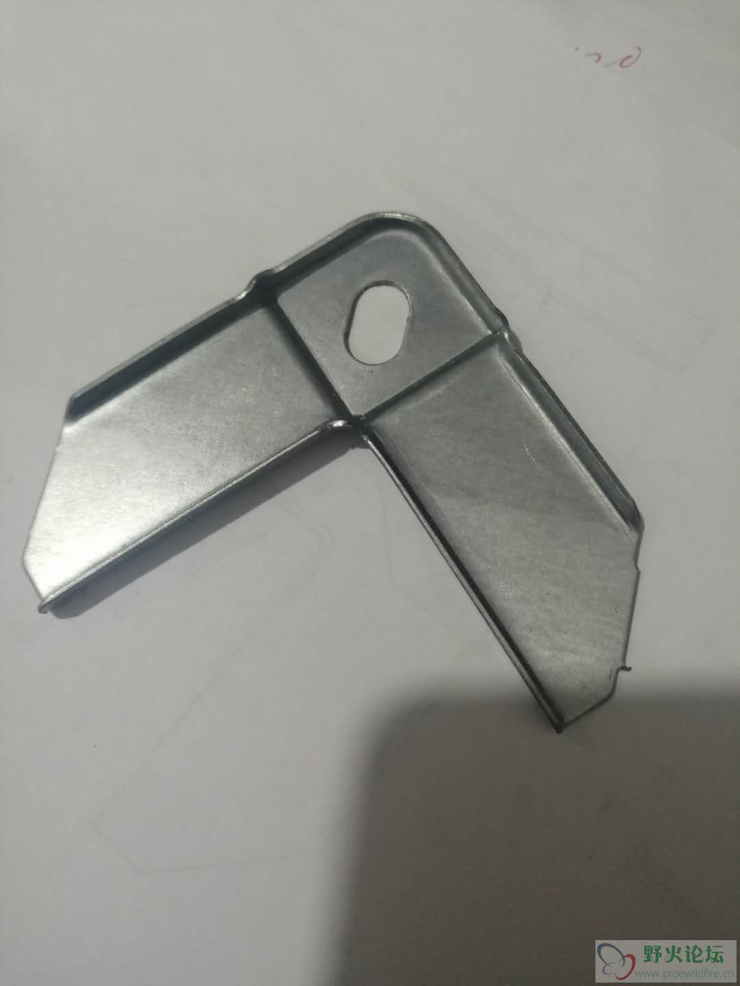

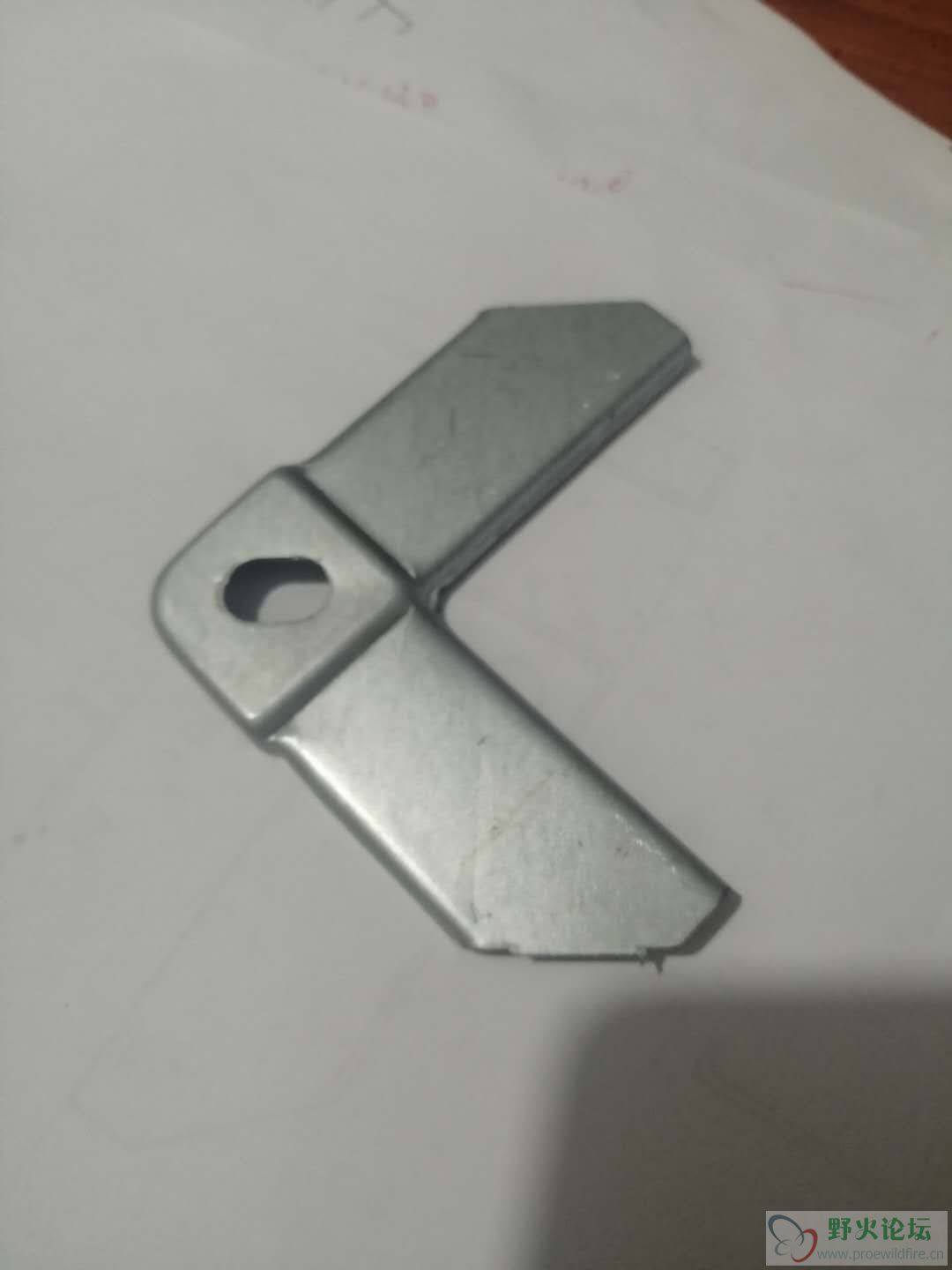

见过类似的通风用法兰角,两套冲压模具,一套落料,一套冲压成型,你这个如果真的想折弯什么的做,需要更改好多,真心需要你考虑实际加工的。
