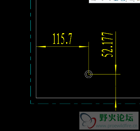

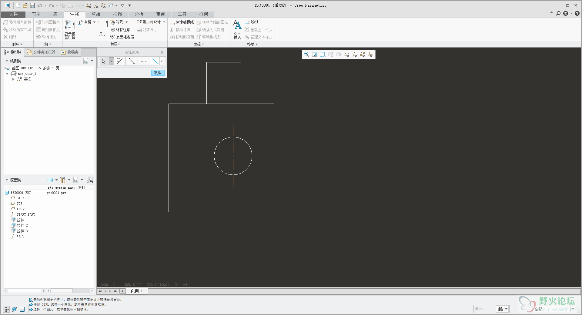

想问下各位大佬标注的时候怎么选圆心?看了其它一些贴说把中心轴调出来,可是我调出来还是没用,如图
发表于 2020-9-9 14:34 | 显示全部楼层
我一般是双击圆,然后点中键。

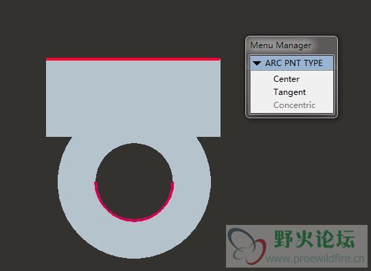

发表于 2020-9-9 15:31 | 显示全部楼层
不用找圆心,选择圆的边,然后在选择中心

 楼主| 发表于 2020-9-9 15:34 | 显示全部楼层
yzhq815 发表于 2020-9-9 15:31
不用找圆心,选择圆的边,然后在选择中心
明白了谢谢

发表于 2020-9-10 20:47 | 显示全部楼层
CREO有那么笨吗?还要去捕捉中心?直接选一个边,再按住ctrl键,选一个圆弧,自动就捕捉圆心了

 楼主| 发表于 2020-9-11 13:50 | 显示全部楼层
一直用CAD出图都忘了
