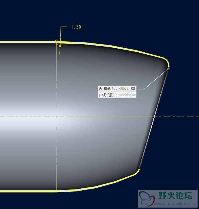

从1.2mm均匀过度到0.6mm

拔模过度一下?

12.prt.1.zip (299.92 KB, 下载次数: 52, 售价: 1 金钱)
Creo2.0
个人的做法,仅供参考。

不错,也是一个好的办法,谢谢分享!
