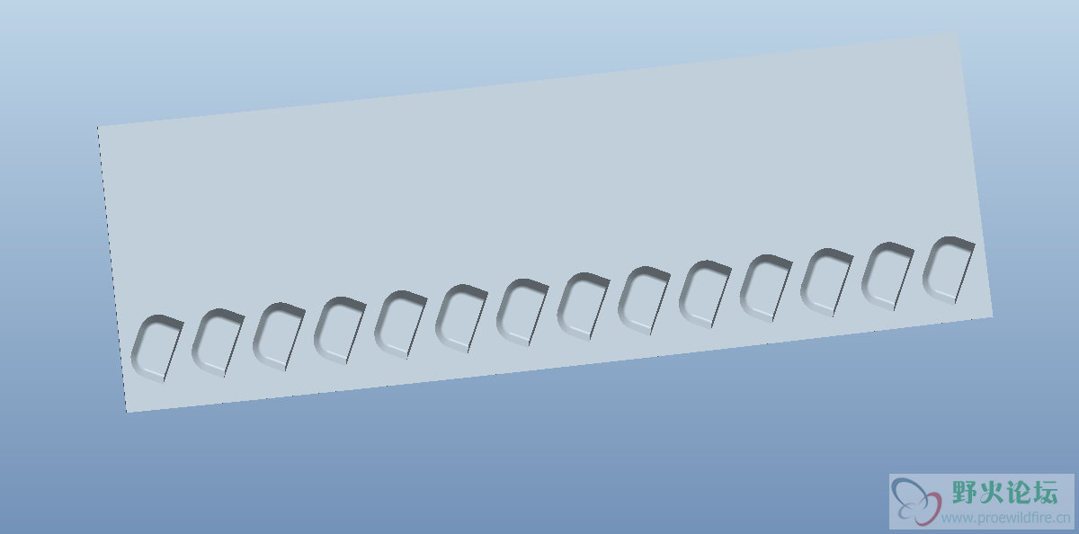

请问一下大佬们。这个钣金件展平后增加了凸模特征后如何再折弯回去?或者有没有其他方法折弯回去?

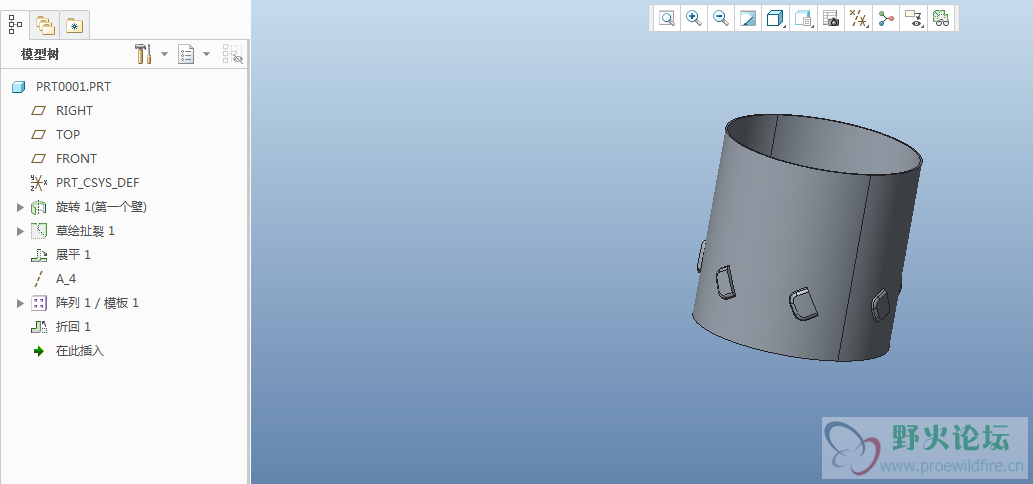

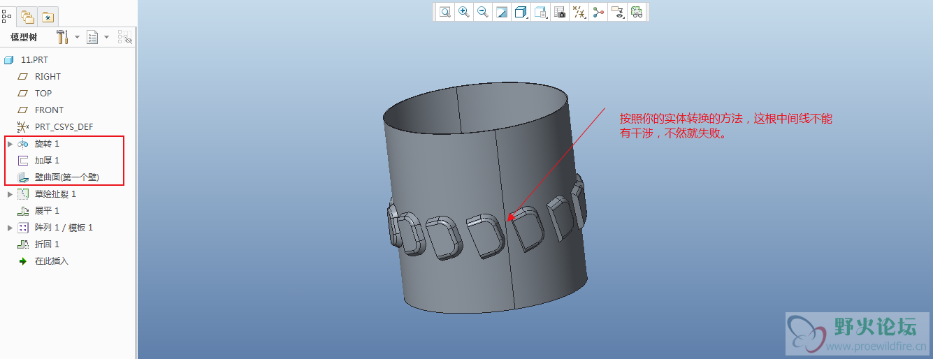

发表于 2020-9-8 11:54 | 显示全部楼层
我试了试,总结了下,目前也只有这两个结论,刚学钣金也不知道具体原因,希望对你有帮助,也希望有大佬解答下。

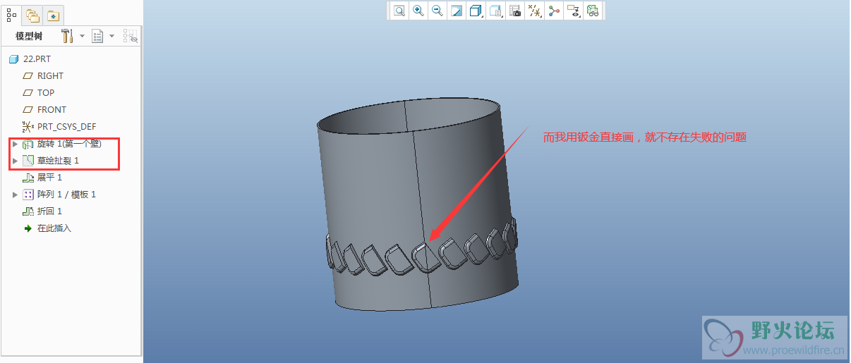

发表于 2020-9-8 17:04 | 显示全部楼层
我是直接用钣金画的,你看下吧,不知道是不是这个意思,我也刚接触钣金。

 楼主| 发表于 2020-9-8 17:18 | 显示全部楼层
为何我一增加凸模特征就无法折回了?难受

 楼主| 发表于 2020-9-9 09:40 | 显示全部楼层
我自己用实体折弯做出来了。就是麻烦了点。。。

 楼主| 发表于 2020-9-9 15:43 | 显示全部楼层
346938755 发表于 2020-9-8 11:54
我试了试,总结了下,目前也只有这两个结论,刚学钣金也不知道具体原因,希望对你有帮助,也希望有大佬解答 ...
我用的也是钣金。肯能就是那根线有干涉了所以才没成功。也有可能筒体是椎体,所以又有别的问题存在我也搞不懂。最后我只能用实体功能画了。没去琢磨那么多了。。。
