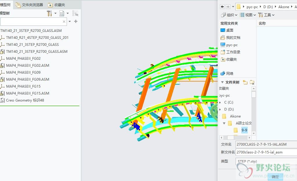

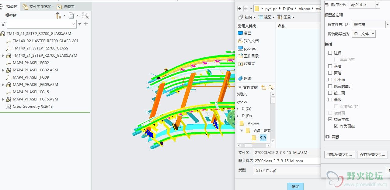

新人求教!!我想导入其他软件,所以需要改个文件格式,现在遇到个问题。保存为x_t文件等,大小只有很小的几十kb,如何打开失败。是不是另存为时还有一些细节步骤啊?
图片上传了,第一次上传,顺序显示倒了,没找到删除。接下来就是打开stp文件了,打开失败,显示不能构造特征集合图形。图片上传不了了,一个帖子有内容限制。

用creo7.0没有出现楼主所提的问题。楼主是否方便提供图片说明一下?

你好,我添加了保存时的几个步骤画面。显示stp文件创建成功。但是打开时creo左下角显示不能构造特征几何图形

试下新建一个零件,就用一个拉伸特征,来验证操作方法。
