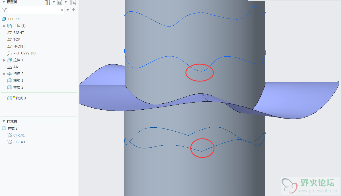

为什么我在圆柱上画的两条样条线结合地方是个尖角,但别人就能光滑连接。请各位看下是怎么回事。
如图

端点需要添加约束,设置相切
