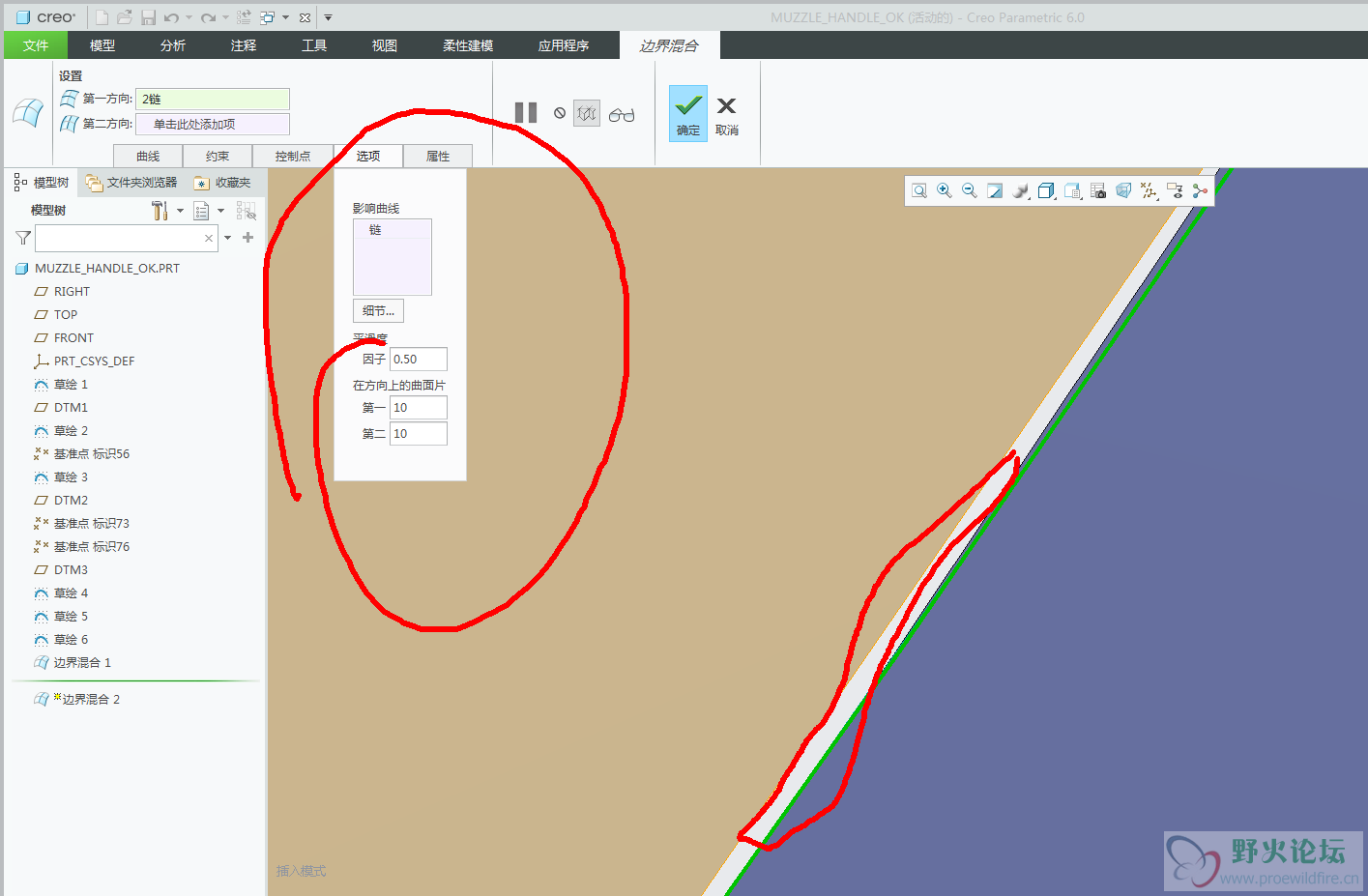

两个曲面之间总是有间隙,但是又不影响合并

发表于 2020-9-7 18:07 | 显示全部楼层
显示平滑度问题。

发表于 2020-9-7 22:25 | 显示全部楼层
显示的原因,也就是精细度的因素
909
1086
发表于 2020-9-8 09:53 | 显示全部楼层
显示的原因,也就是精细度的因素,更改一下显示的设置就可以了。

发表于 2020-9-8 14:05 | 显示全部楼层
所有曲线都是有微小的线端构成,不耽误你用就好了,不想看到可以关闭线框
