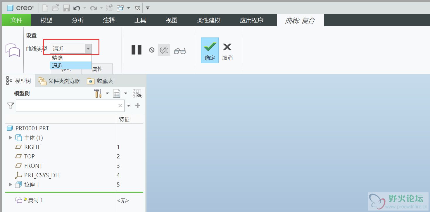

想要把线投影在面上,然后构面偷肉厚,但是面有破口,投影上去线是断的,怎么做才能使投影线不断??请赐教

投影线复制,然后选逼近,复制出来的线就是整体的一条线,没有断点。
