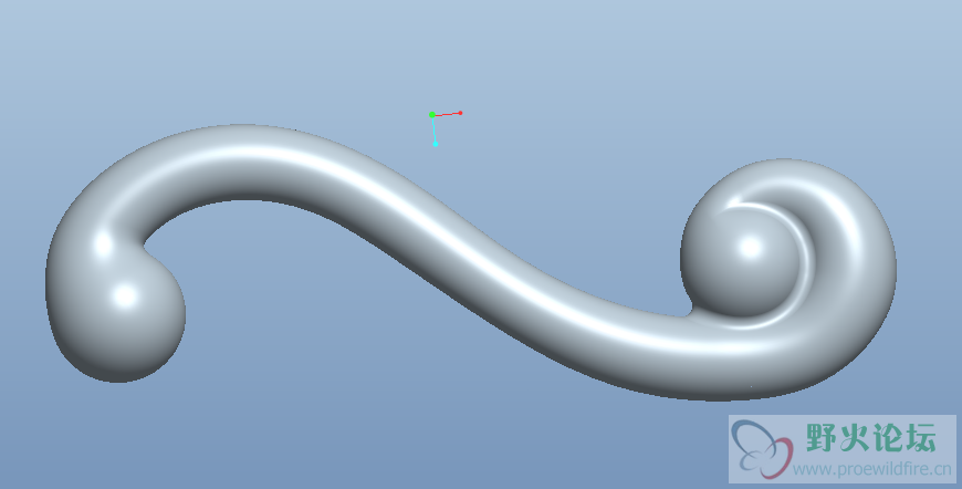

请问一下这图尾部卷起来处如何做面

螺旋曲线  再用曲线相切  再用扫描  最后倒圆角

 楼主| 发表于 2020-9-6 23:15 | 显示全部楼层
老哥,不太懂,方便的话可不可以大概做个prt给看看,谢谢

 楼主| 发表于 2020-9-7 11:09 | 显示全部楼层
guiyan280 发表于 2020-9-7 10:51
我做过好几个这种花纹
老哥,说一下怎么搞呢

发表于 2020-9-7 11:32 | 显示全部楼层
麦稻情 发表于 2020-9-7 11:09
老哥,说一下怎么搞呢
参考一下
9-7huawen.prt.zip

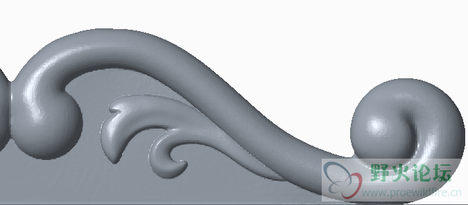

发表于 2020-9-8 08:27 | 显示全部楼层
你好,这种图都是用北京精雕做的,一个区域浮雕的命令就搞定了
