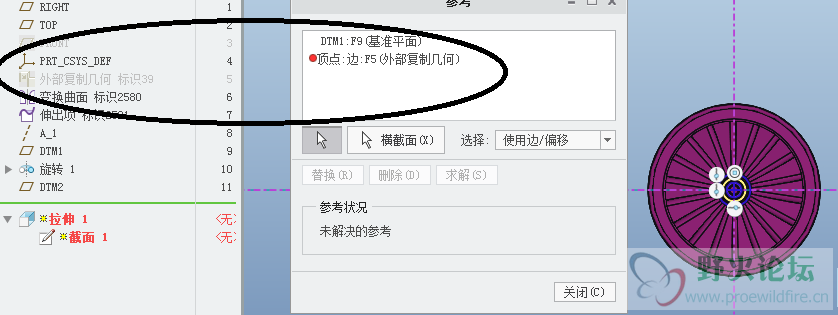

        大神们  有骨架做的模型  导入到元件时竟然使元件内的特征出错 是什么原因 第一次遇到  按理说不应该啊?外部复制几何特征又没参与元件内特征的创建  请指教 或者可能的原因有哪些?

你看看出错的原因,导入特征及保存时。零件会再生一次。比如:如果你的零件有外部参考,这个零件不是在原组件,会造成参考消失。

嗯嗯  是这样的 有个现成的模型  客户的模型 让帮忙添个骨架  我先从组件添加的  通过改变参照进行控制的   但往元件中进行添加时 导致元件中的特征出错

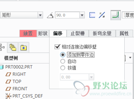

嗯嗯  谢谢  绝对不是  查出来了 是钣金的平整特征出错了  得从选项里把方框勾上  我也不知为什么  瞎蒙的

嗯嗯  解决了  瞎蒙出来的  导入的这个零件是个钣金  有个平整特征  不导入外部特征就没事  导入  就必须把偏移的方框勾上  好奇怪  仍是稀里糊涂的  如图 23570822ab3d38a31b1a4d8059476fd.png
