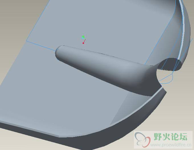

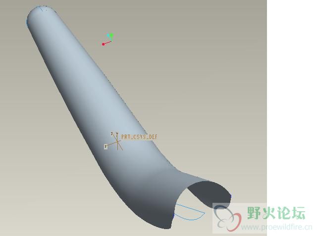

如图,让铲柄连接处加厚时出错,请教解决方法,使之成一完整的实体,拜谢,感激

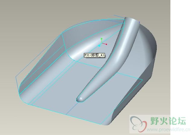

整体外观
图1
只能部分加厚
图2

 楼主| 发表于 2009-1-12 10:58 | 显示全部楼层
原帖由 Stewart 于 2009-1-6 17:21 发表
1. Edit ---> Thickness
2. Offset你现有的曲面,再做包络,而后Edit ---> Solidify
楼上有心人:
还请指教...感激
