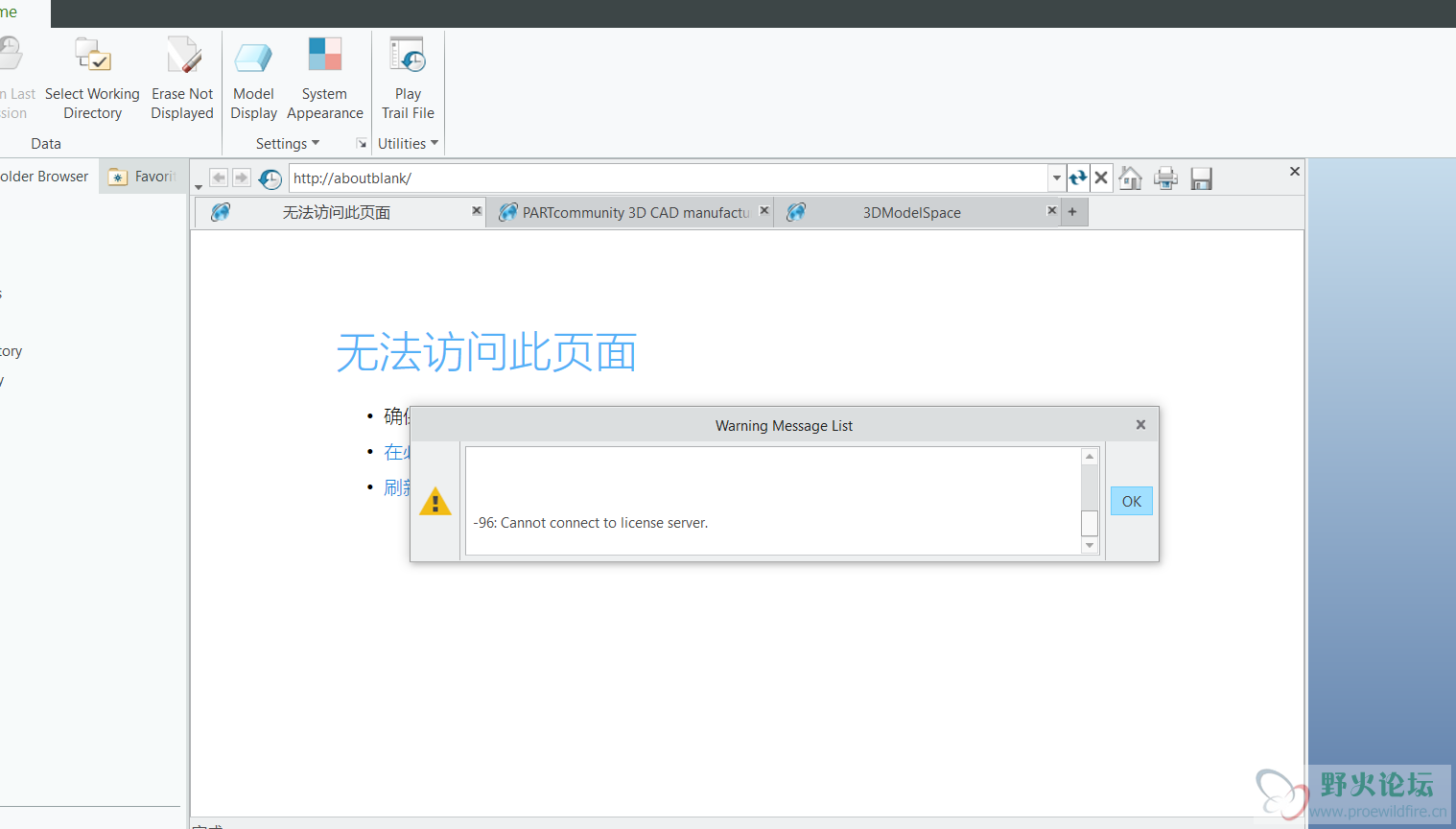

[已解决] CREO4.0 -96:无法连接许可证服务器
45
78
发表于 2020-9-4 11:44 | 显示全部楼层 |阅读模式
有大佬知道怎么解决吗
133
250
发表于 2020-9-4 13:48 | 显示全部楼层
1:安装文件路径下不能有中文。
2:检查网卡地址是否正确。
3:如果上面的情况依旧不行。建议更换低版本或者高版本的软件重新安装。

发表于 2020-9-7 21:28 | 显示全部楼层
sever 是不是启动了,配置的端口对不对
