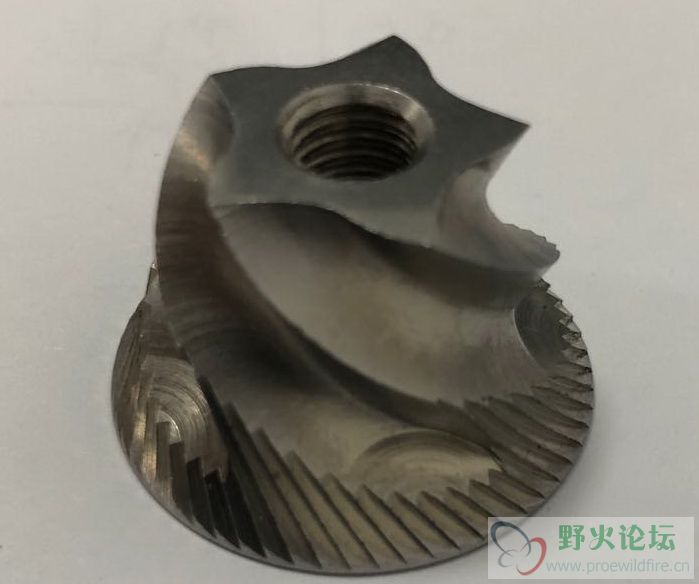

大神们!好像图片一样镙纹应该怎样画才好呀

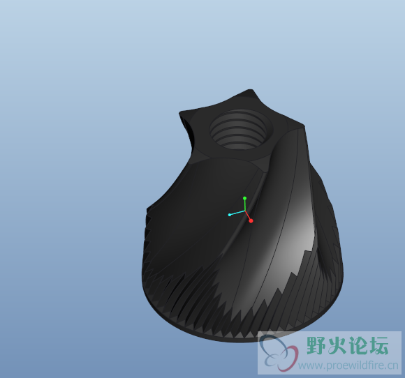

发表于 2020-9-4 13:48 | 显示全部楼层
扭曲实体后,再做螺纹,仔细观察是不是扭曲了72度的样子
等一会不忙了给你画一个

 楼主| 发表于 2020-9-4 17:02 | 显示全部楼层
等一会不忙了给你画一个
大神!做实体扭曲时,是不是先把实体做成有锥度的星形呀

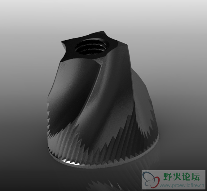

发表于 2020-9-4 20:02 | 显示全部楼层
文件版本creo5.0
看图
才注意,扭反了。。题主你自己调吧,扭曲的角度改成负值就好了。
也请教楼主一个问题,这个螺母什么名称,具体使用场合是哪里啊?我感觉是五角星造型是为了防拆,但是又逐渐过渡变大,又好像是为了方便拆卸(当然也可能是改善晶相结构,提升强度的举措),所以愣是没想明白。

是一把刀具

不是镙帽,算是一仲类似刀具的东西
