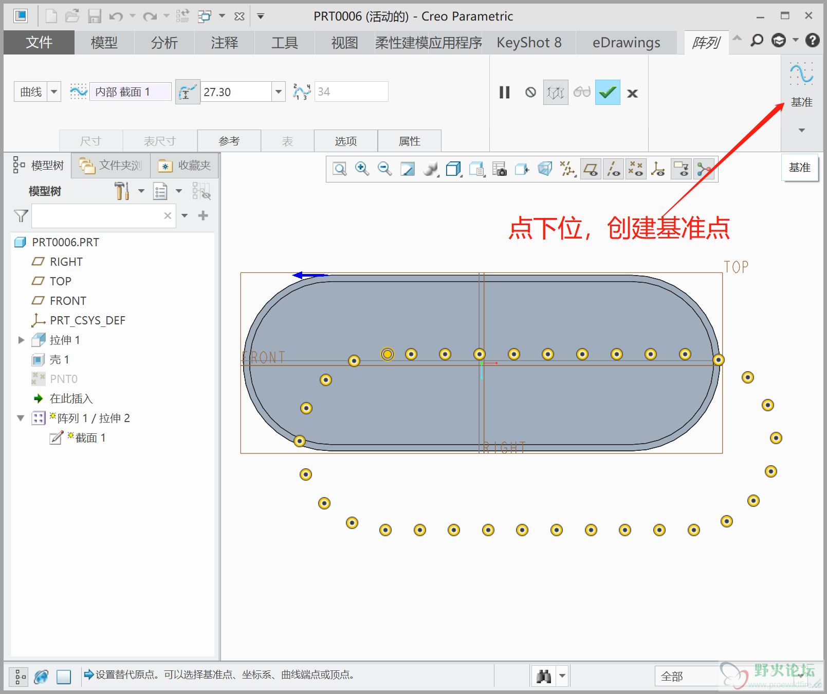

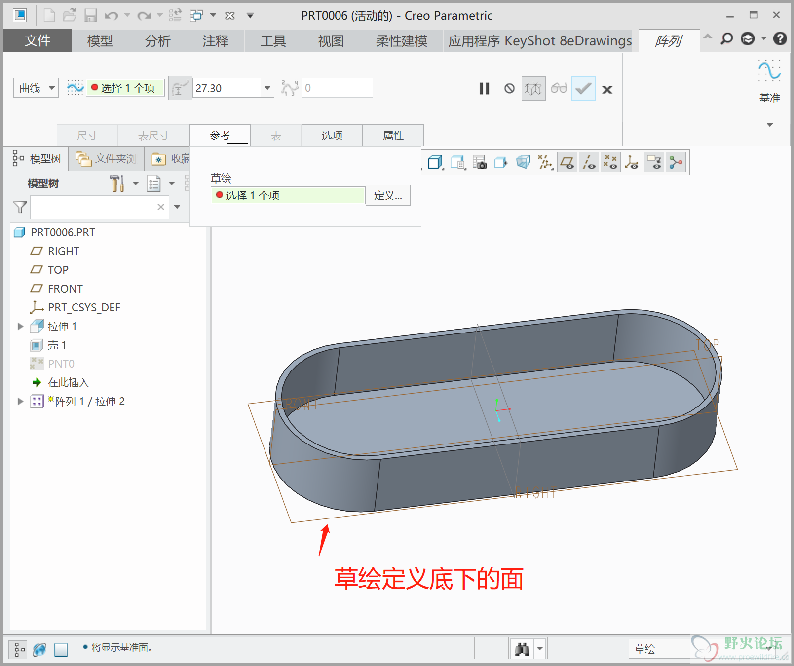

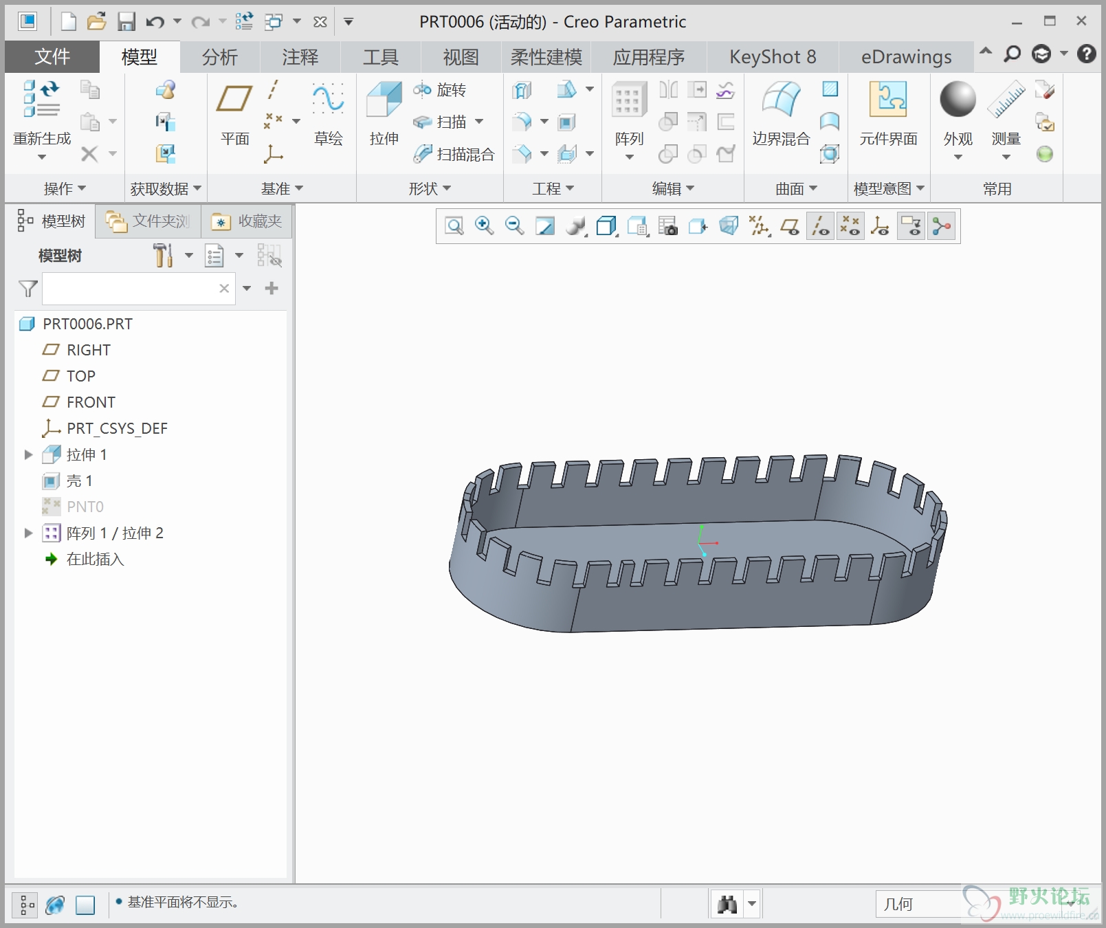

今天早上看了一个关于曲线阵列很短的教程,心想真的太简单了,然后一做……发现位置老是对不上,然后到论坛上来找,看了好多高手的经验,部分能够成功做好,但并不是100%做得出来(原谅自己太小白)。最后几乎折腾了一个早上,终于找到了一个算是成功率比较高的方法,分享给大家。

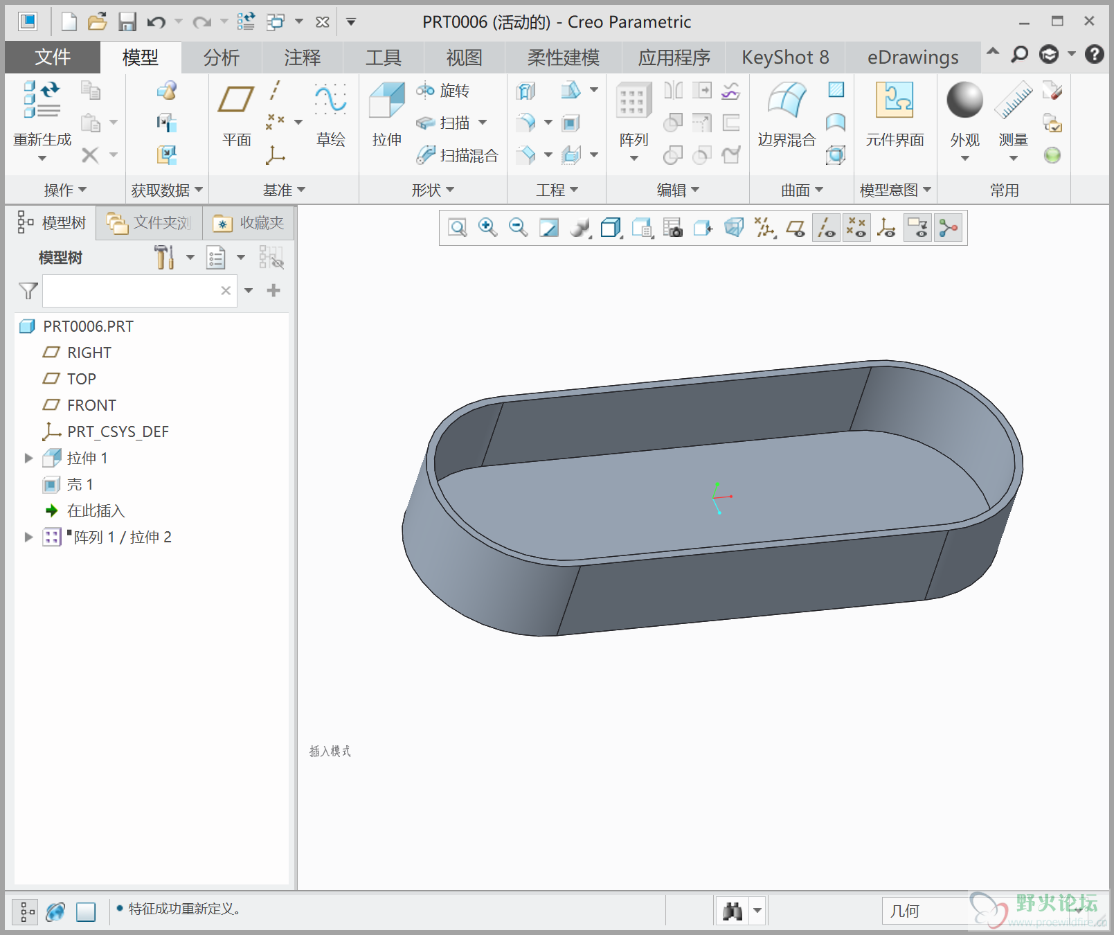

1、首先拉伸一个模型,抽壳:

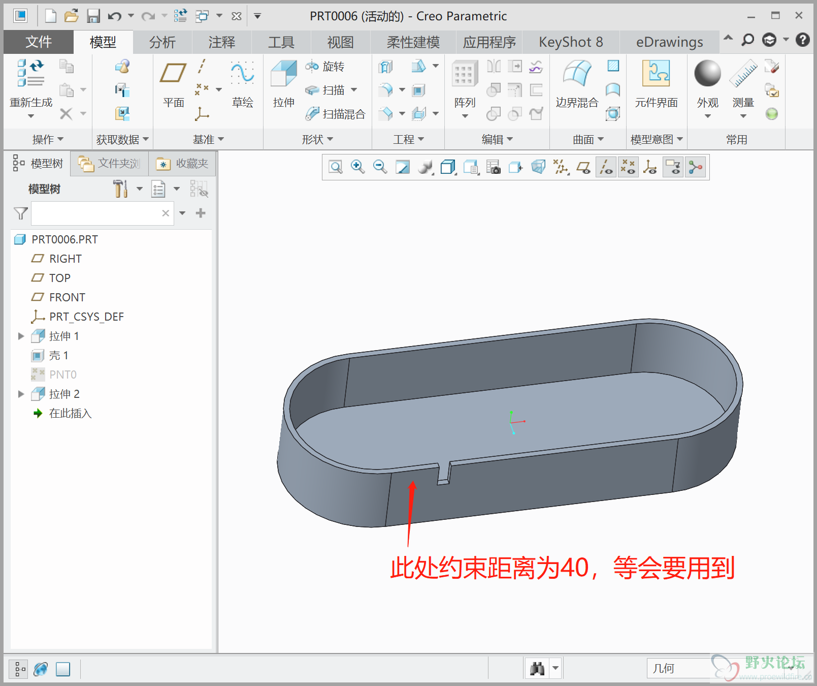

2、然后拉伸一个缺口:
3、接着开始阵列设定:

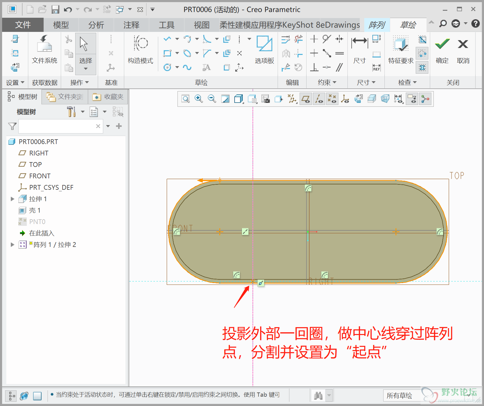

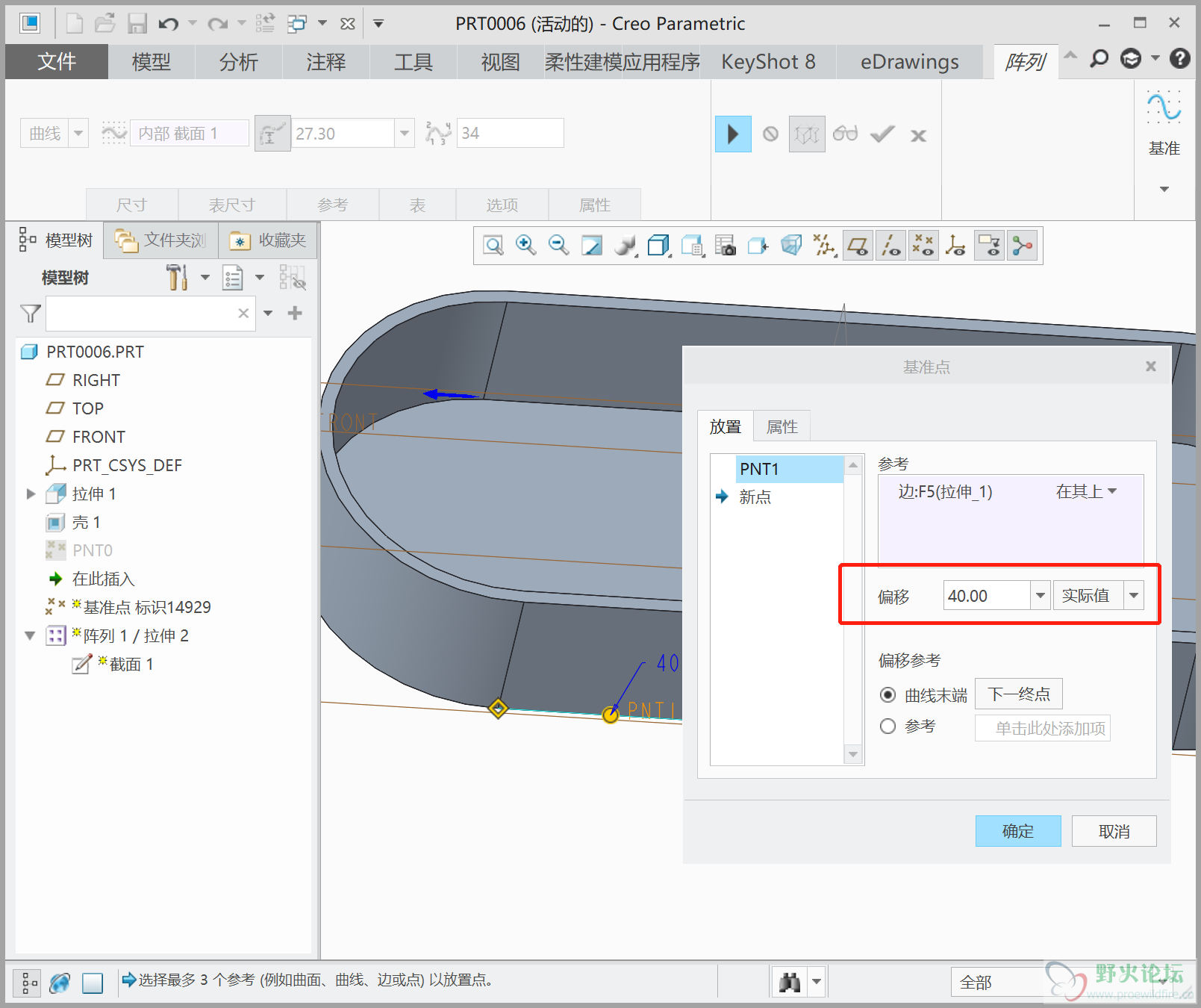

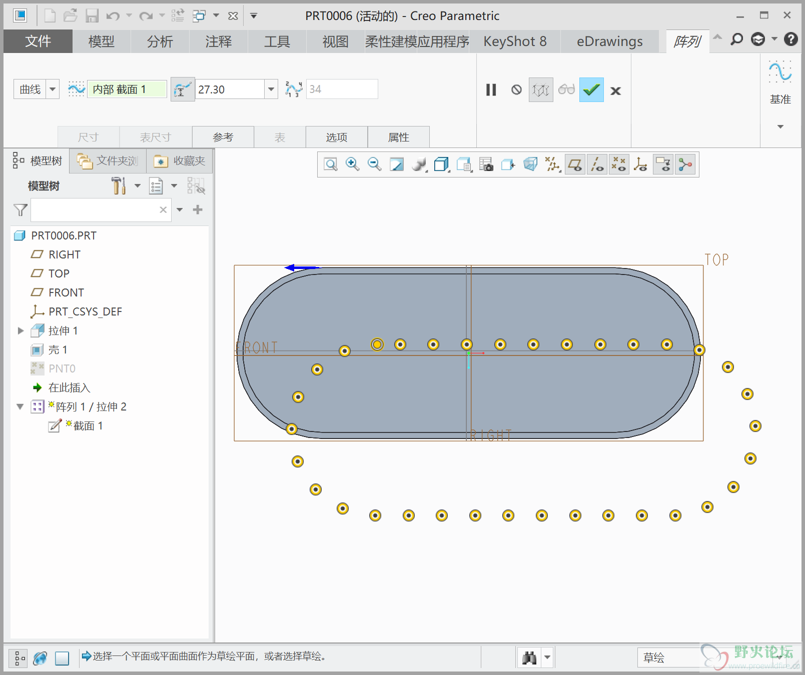

4、关键的步骤来了,确定后发现,阵列点的位置不对,怎么办!
5、解决办法:
6、此时再按确定,搞定。
附件如下:

发表于 2020-9-4 11:30 | 显示全部楼层
这种类别的阵列只需要被阵列的特征和阵列路径的起点保持一致就可以了。
225
266
 楼主| 发表于 2020-9-4 11:53 | 显示全部楼层
我知道,可是尝试过后发现,它会自动设定阵列的基准点,位置就偏移了。
1382
95
1865
VIP 勋章希望之星勋章热心助人勋章
发表于 2020-9-4 14:18 | 显示全部楼层
这个起点需要设置一下,就是要标记一个起点
