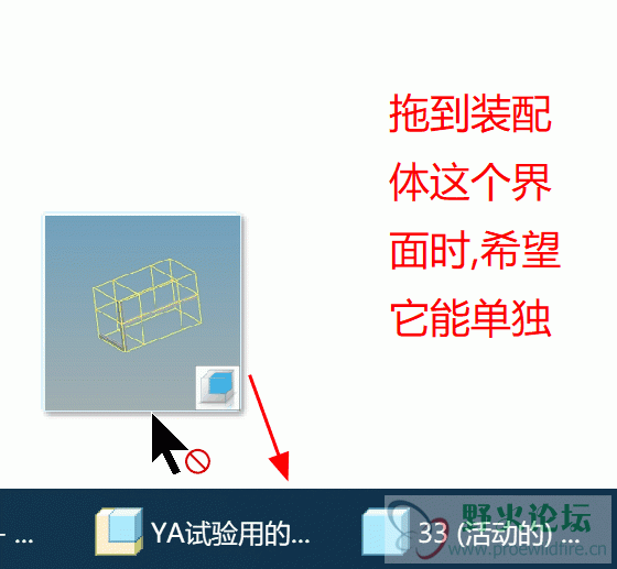

[求助] 有没有办法,从WINDOWS里面拖零件或者装配体到CREO的装配体界面时,能单独打开

如上图这样,希望新窗口单独打开,而不要拖到装配体中去了.
右侧的零件是可以打独打开,但很多时候,我并没有打开右侧一个单独的单零件,
有什么办法吗

可以的,你拖的时候不要往组件里面拖,拖之前打开组件中的任意一个零件,然后把你想要的零件往已经打开的这零件里面拖,就会实现打开的目的,往组件里面拖就会出现装配。
