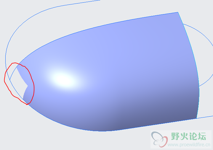

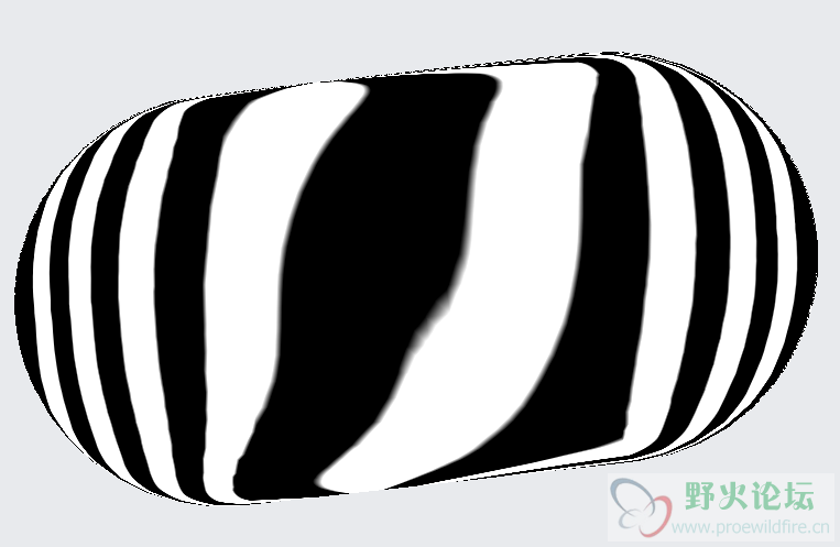

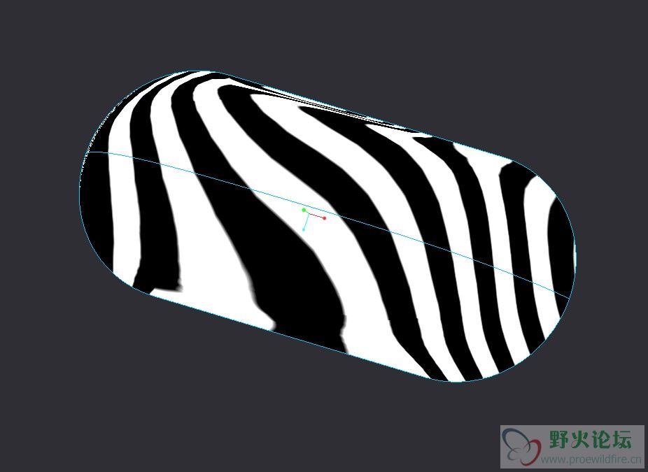

发表于 2020-9-3 22:48 | 显示全部楼层 |阅读模式
原档是6.0的,自己画出来分析出来的都不好

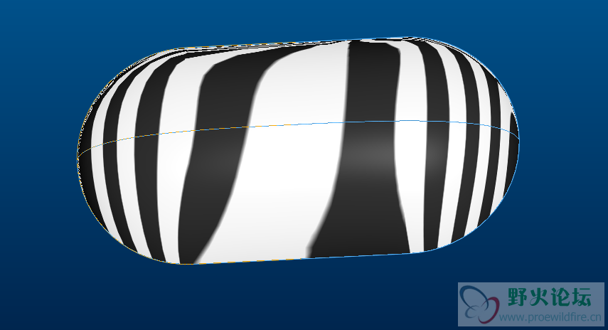

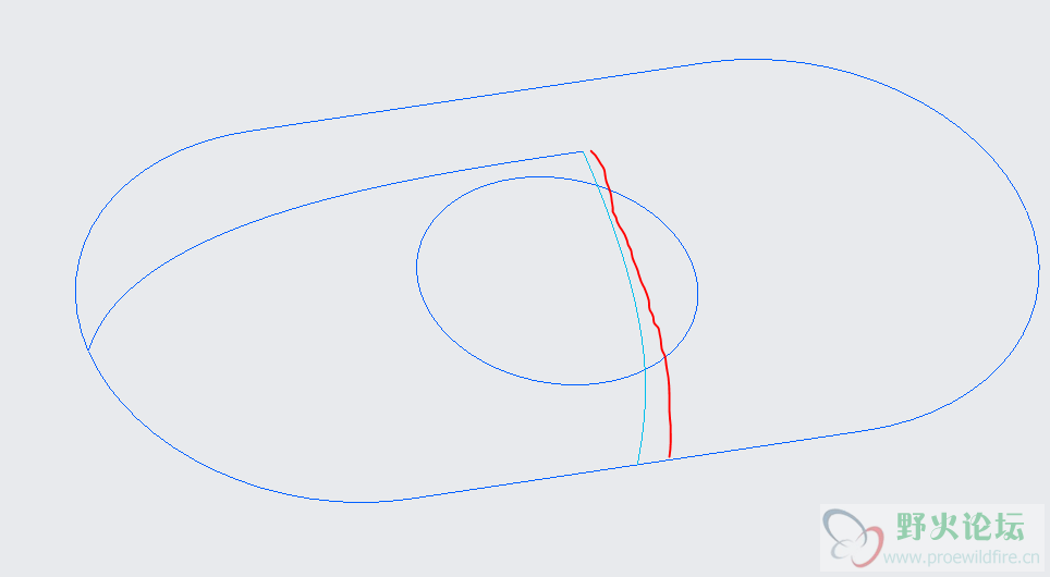

发表于 2020-9-4 09:52 | 显示全部楼层
可变截扫描

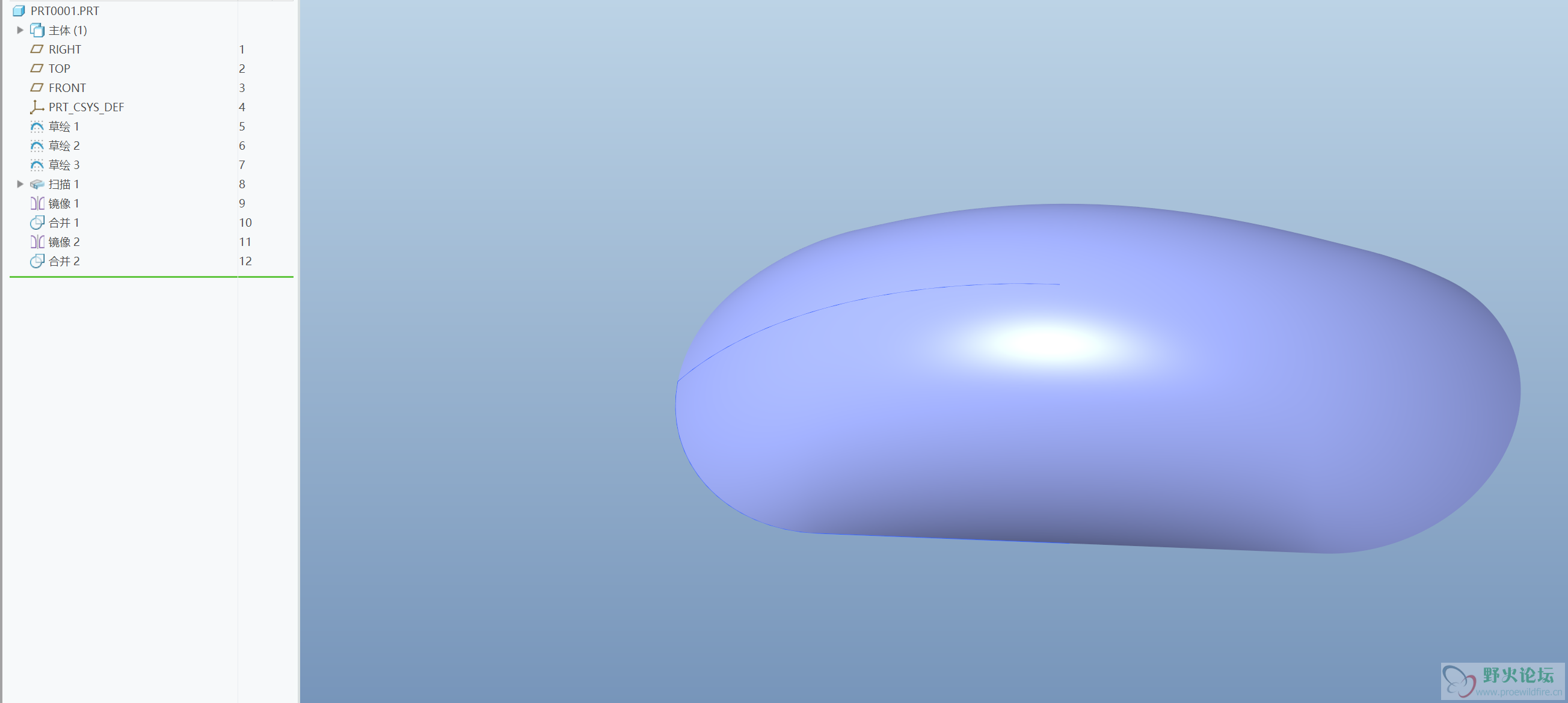

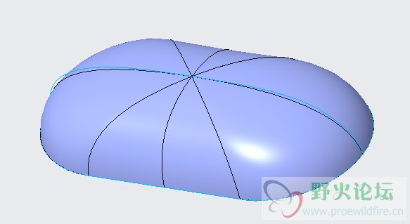

发表于 2020-9-4 10:03 | 显示全部楼层
可变截面扫描就可以,然后镜像合并,随意画了一个,仅供思路参考,详见模型。版本Creo7.0.

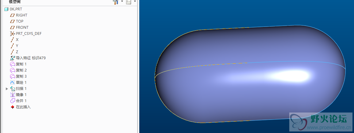

发表于 2020-9-4 10:47 | 显示全部楼层
0k.prt.rar (254.46 KB, 下载次数: 19)
Creo 2.0

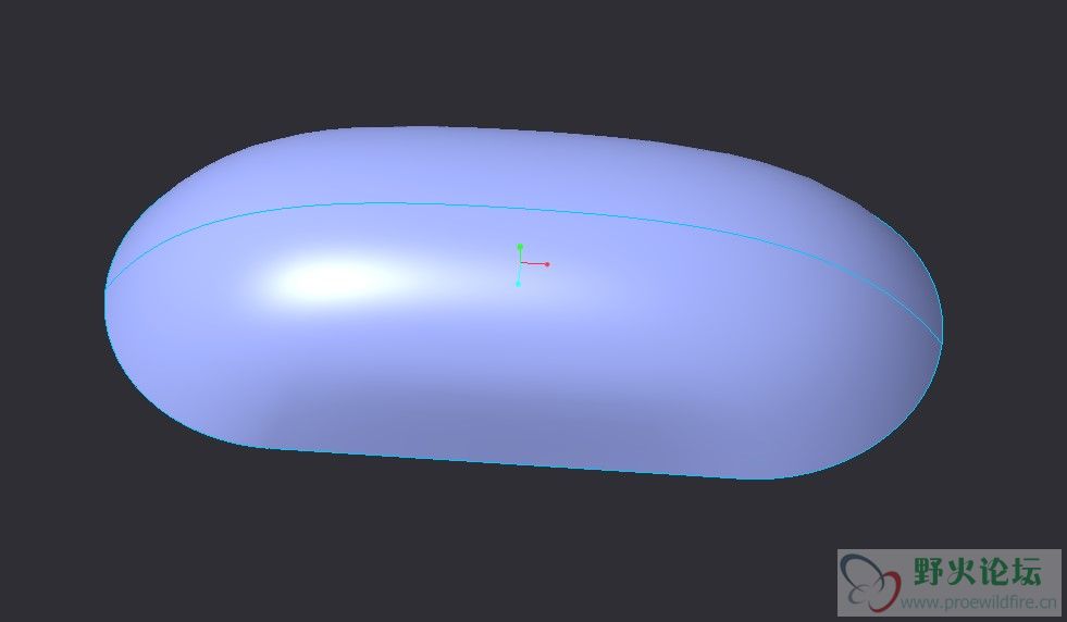

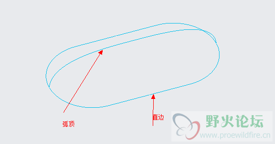

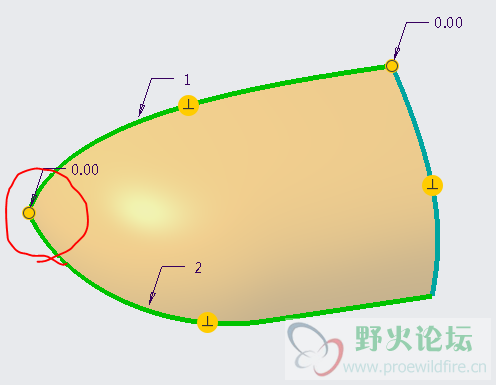

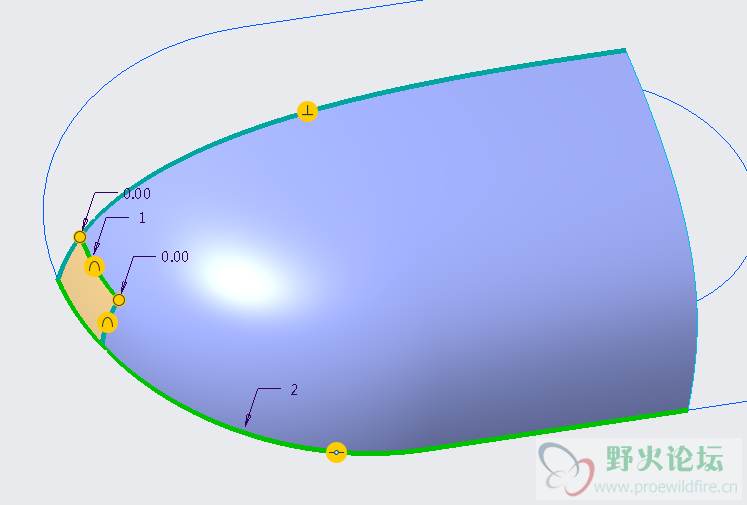

发表于 2020-9-4 11:17 | 显示全部楼层
思路是:只做四分之一部分,做好后镜像,镜像后合并完成整个面。四分之一的步骤见图。prt是CREO5.0版本
prt0001.prt.1.zip
