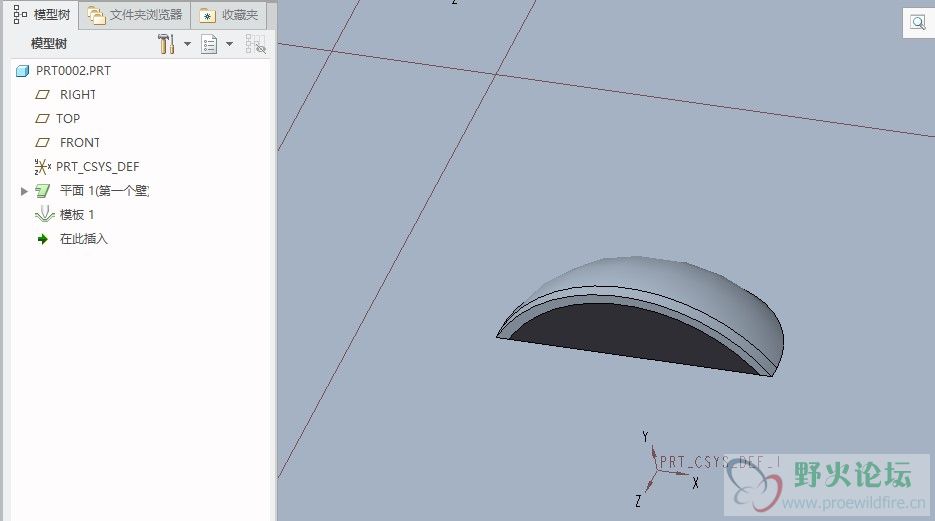

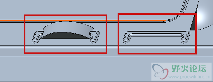

发表于 2020-9-3 15:13 | 显示全部楼层 |阅读模式
3D模型
3D模型
3D模型如图所示,两个面组成型我不知道怎么叠加起来

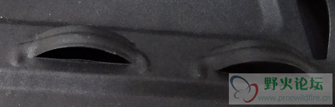

实物模型
实物模型
实物模型如图所示,凸包是依附在半圆形上
附件已上传,谢谢帮忙看一下
2.prt.rar
453.93 KB, 下载次数: 10

发表于 2020-9-3 15:35 | 显示全部楼层
钣金,冲压成型的
 楼主| 发表于 2020-9-3 16:10 | 显示全部楼层
jon1113 发表于 2020-9-3 15:35
钣金,冲压成型的
你的意思是像做加强筋一样冲压成型么?

发表于 2020-9-3 16:13 | 显示全部楼层
zcx331 发表于 2020-9-3 16:10
你的意思是像做加强筋一样冲压成型么?
是的,看上面的图片,明显就是冲压成型做出来的啊
你这是钣金件吧
越学越觉得自己菜鸟一枚。。。
 楼主| 发表于 2020-9-3 16:19 | 显示全部楼层
你这是钣金件吧
是的,钣金件。除了冲压成型是不是没有更好的方法?

发表于 2020-9-3 16:21 | 显示全部楼层
钣金成型就是最快最标准的做法啊
当然,对于万能的曲面肯定可以的了,就是操作太复杂了啊

发表于 2020-9-4 09:21 | 显示全部楼层
两个面组做好合并后再面组成型就可以了
