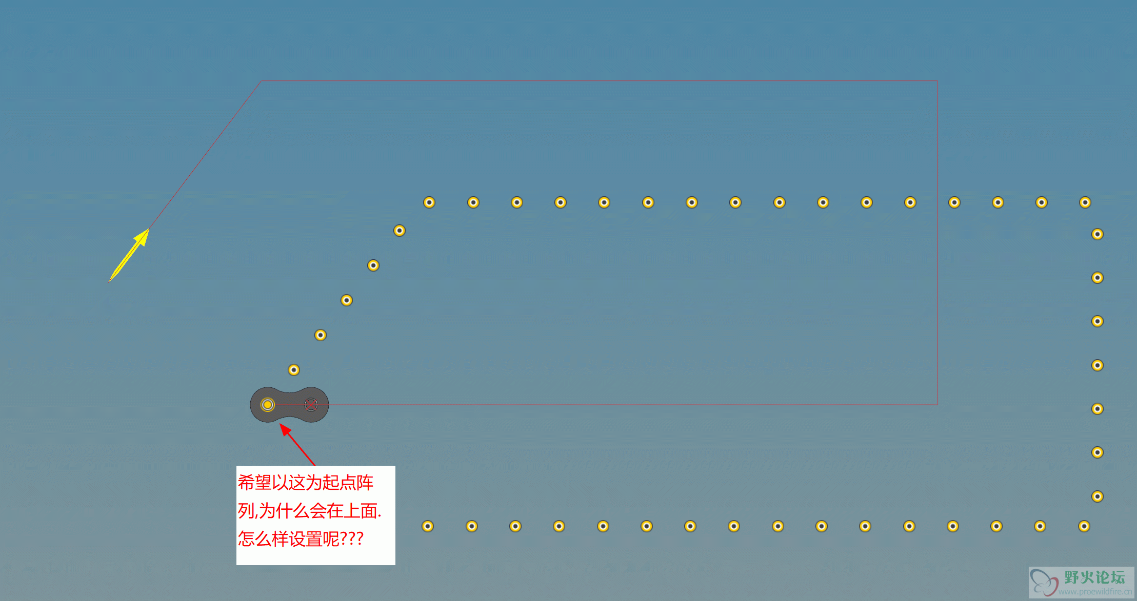

现在阵列没有按我画的曲线走,起点位置感觉就错了.

点一下黄色箭头试试

 楼主| 发表于 2020-9-3 13:50 | 显示全部楼层
mostpowerman 发表于 2020-9-3 09:31
点一下黄色箭头试试
不让点,不能选择的.

将曲线在原点位置打断,设置起点就可以了

草绘曲线的时候曲线两端各放一个草绘点,第一个特征选择点为参照,再选阵列参考曲线,如果阵列方向不对,改一下第一个阵列特征参考另外一个点,我就是这样搞的
