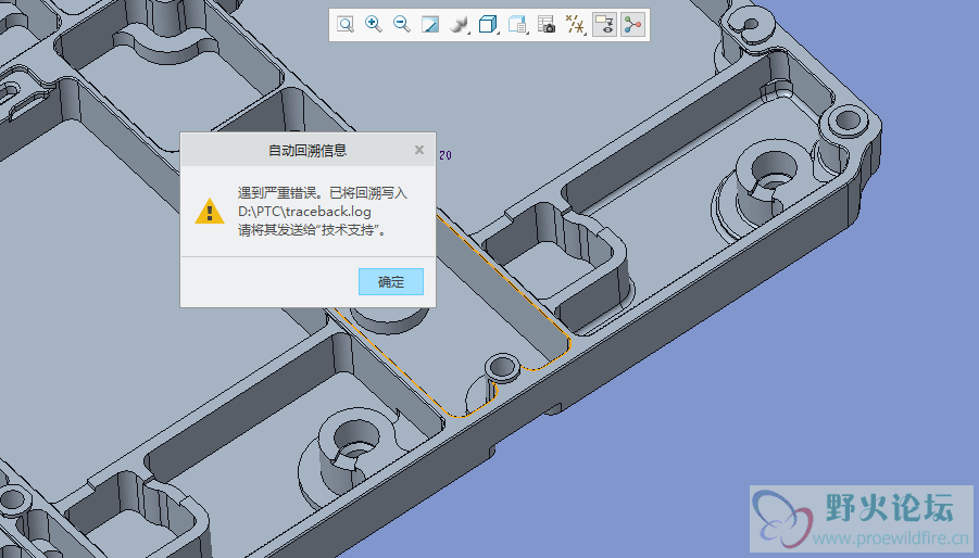

每次都出现这问题,大神帮忙看一下,谢谢~

 楼主| 发表于 2020-9-2 16:22 | 显示全部楼层
只要点确定,软件就退了~

发表于 2020-9-2 17:03 | 显示全部楼层
在config.pro文件中添加一行:graphics win32_gdi,基本解决这个问题,我的自己试了一下,零部件的显示效果会变暗,系统是64位的,不确定显示效果是否与系统有关,仅供参考。

 楼主| 发表于 2020-9-2 17:39 | 显示全部楼层
是啊,现在就是不停的保存
77
 楼主| 发表于 2020-9-2 17:40 | 显示全部楼层
qingfeng-nn 发表于 2020-9-2 17:03
在config.pro文件中添加一行:graphics win32_gdi,基本解决这个问题,我的自己试了一下,零部件的显 ...
我试一下,多谢~
