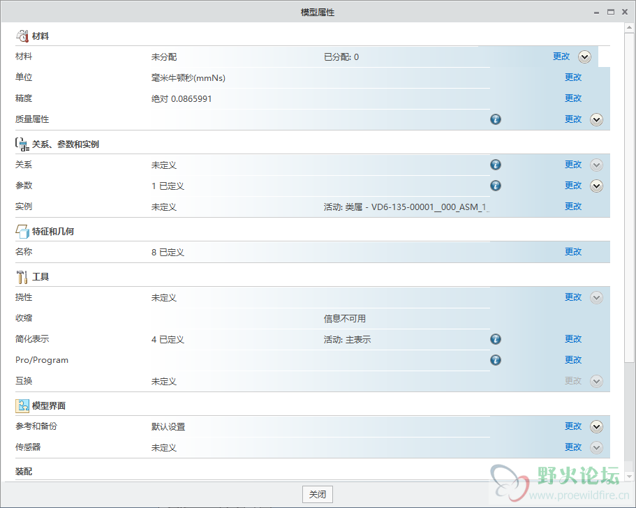

你好,我找到了收缩,但是显示这种情况,是组件不能缩放吗

你在网上百度搜索下,看下是否能组件能否缩放。可以考虑一下在零件模式操作(导入组件时选择时可以选零件,不选组件)。

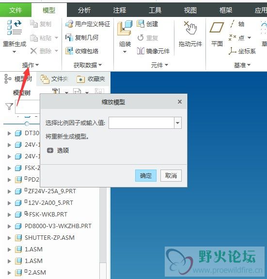

发表于 2020-9-2 17:30 | 显示全部楼层
你试试这个缩放看可以不
323
460
 楼主| 发表于 2020-9-2 17:35 | 显示全部楼层
316343660 发表于 2020-9-2 17:30
你试试这个缩放看可以不
试过了,没有反应
