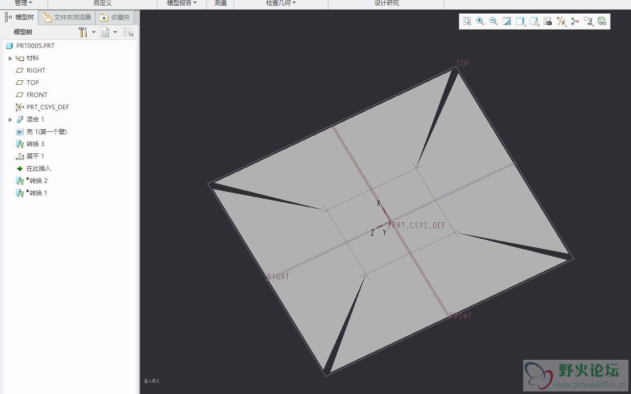

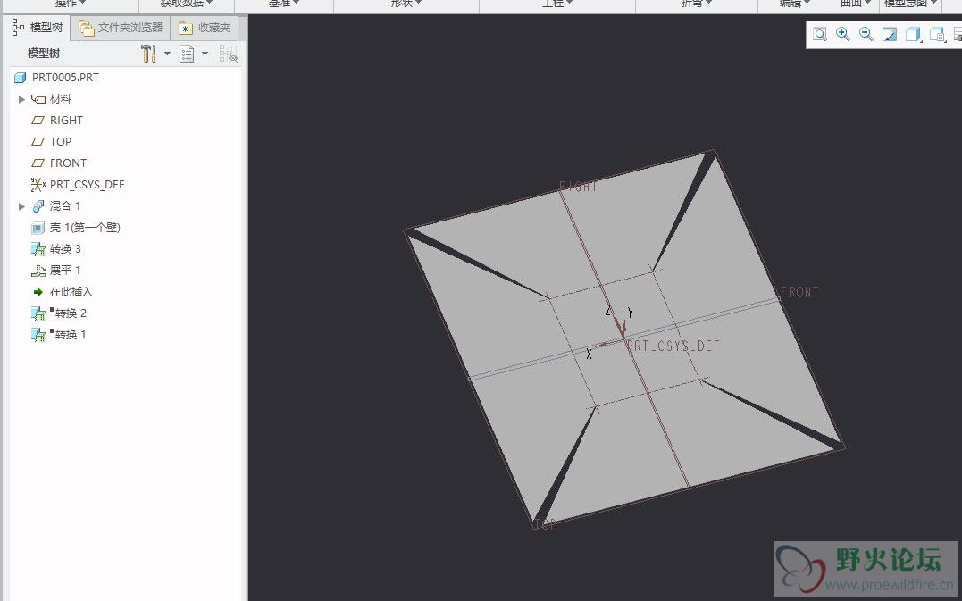

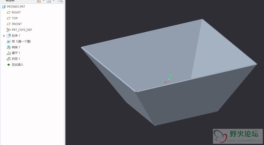

求 这个钣金展开失败是什么原因啊

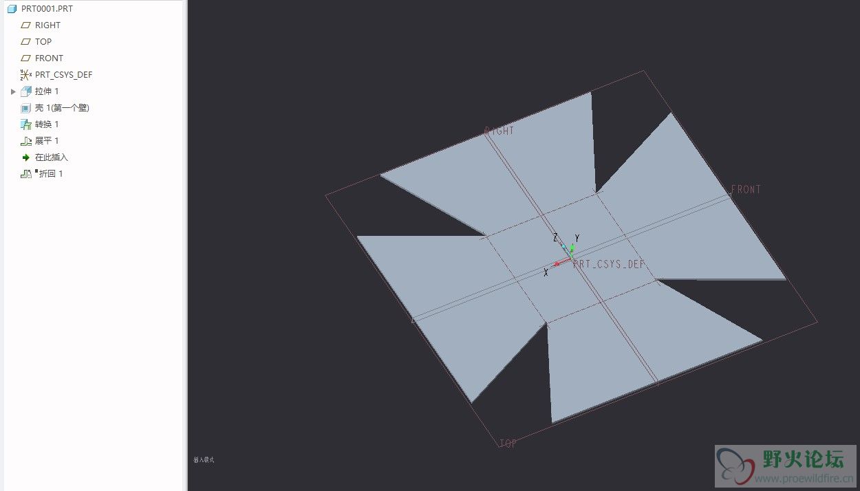

发表于 2020-9-2 12:48 | 显示全部楼层
展开没有问题啊
没有你的文件,不知道你的问题

 楼主| 发表于 2020-9-2 13:49 | 显示全部楼层
我把高度加高一点旧可以展开 是不是太低了两侧打架

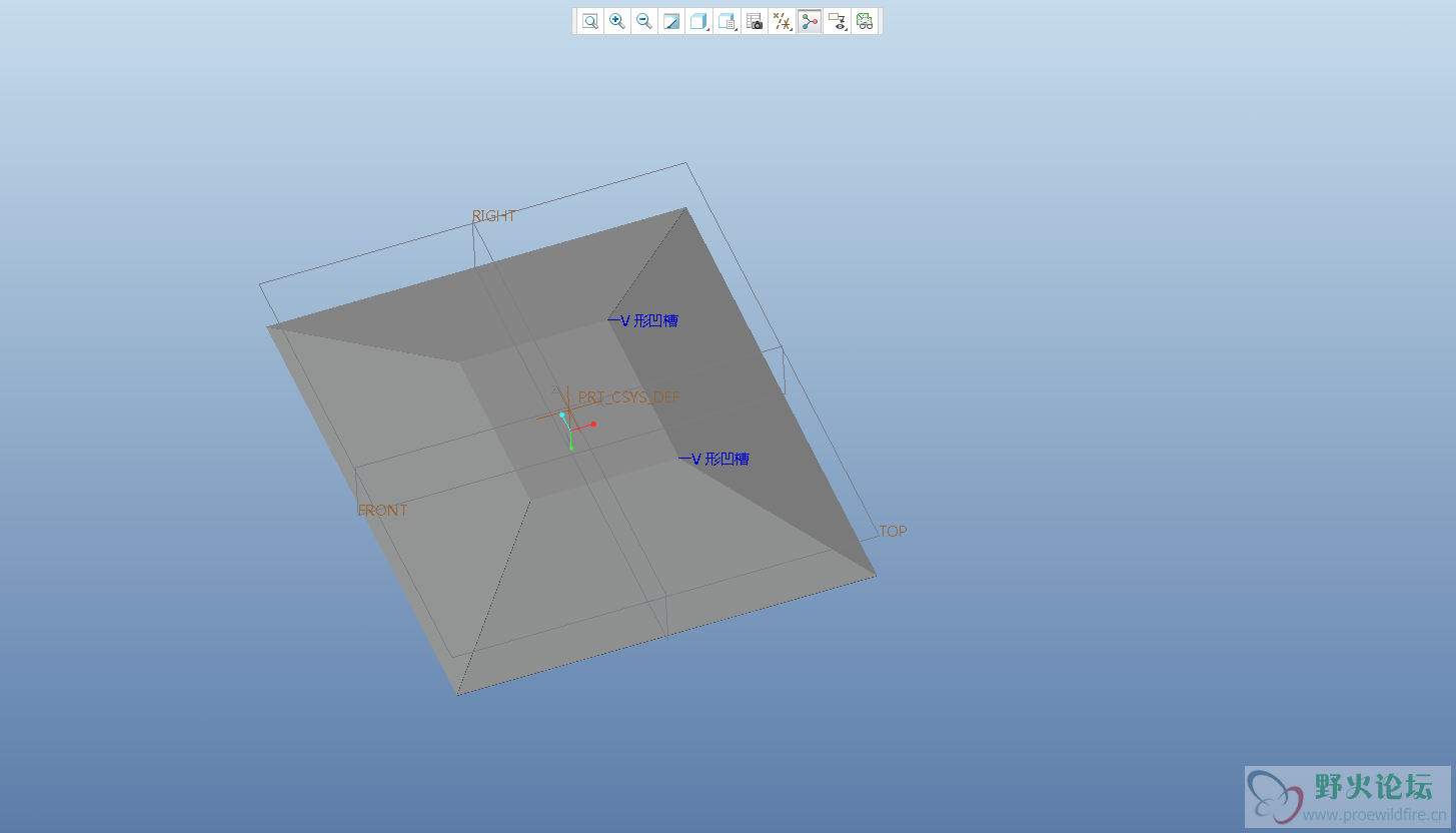

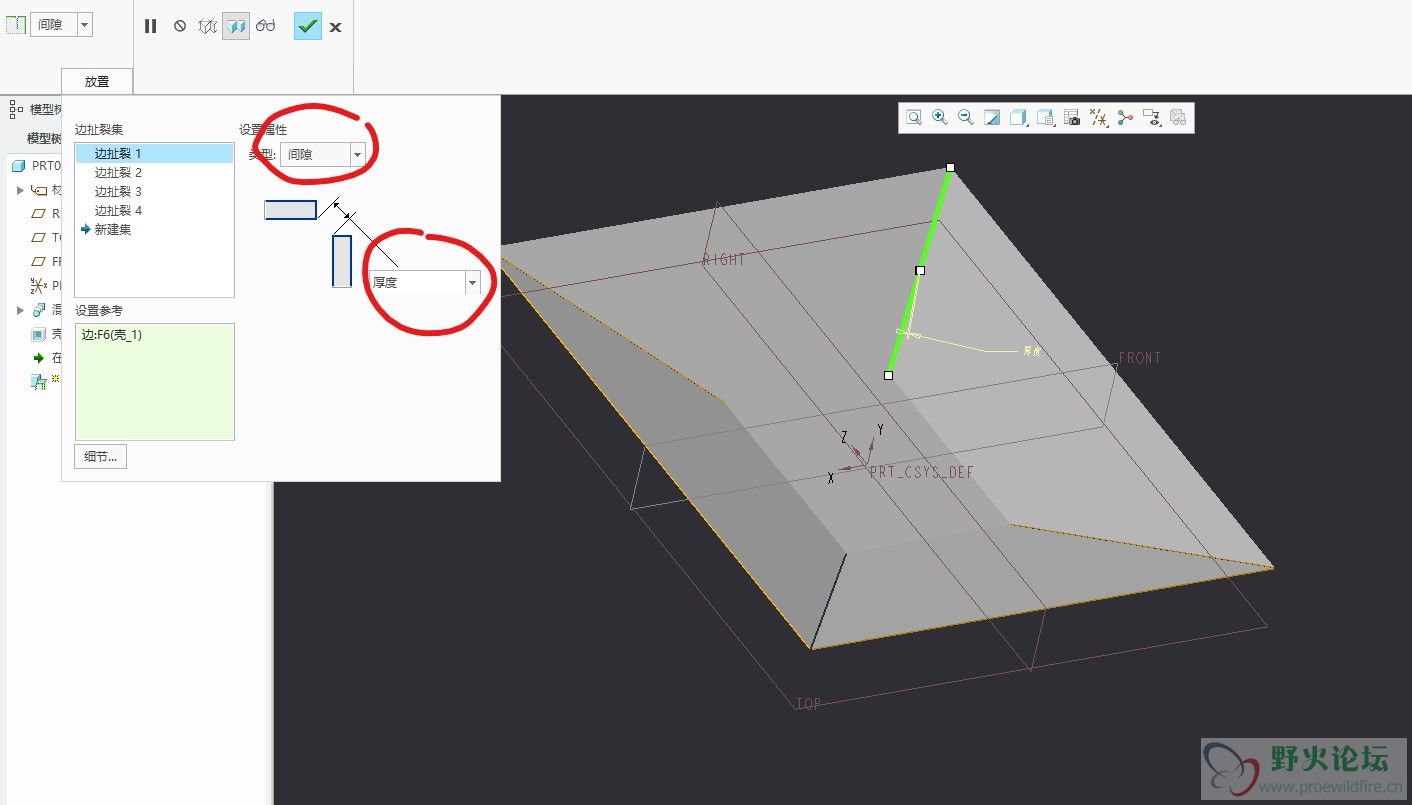

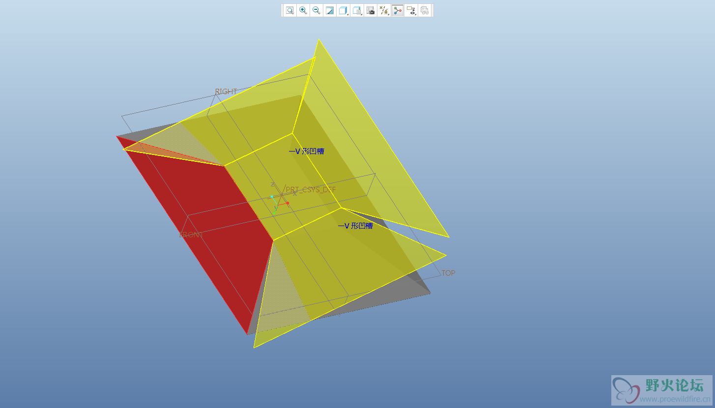

发表于 2020-9-2 15:16 | 显示全部楼层
我试着把缝的间隙调整到一个壁厚时,可以展开了

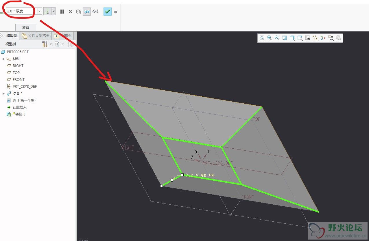

发表于 2020-9-2 15:22 | 显示全部楼层
或者把折弯角调整到2倍的厚度时,也可以展开的

 楼主| 发表于 2020-9-3 08:30 | 显示全部楼层
嗯嗯  这样的展开也可以  谢谢了
