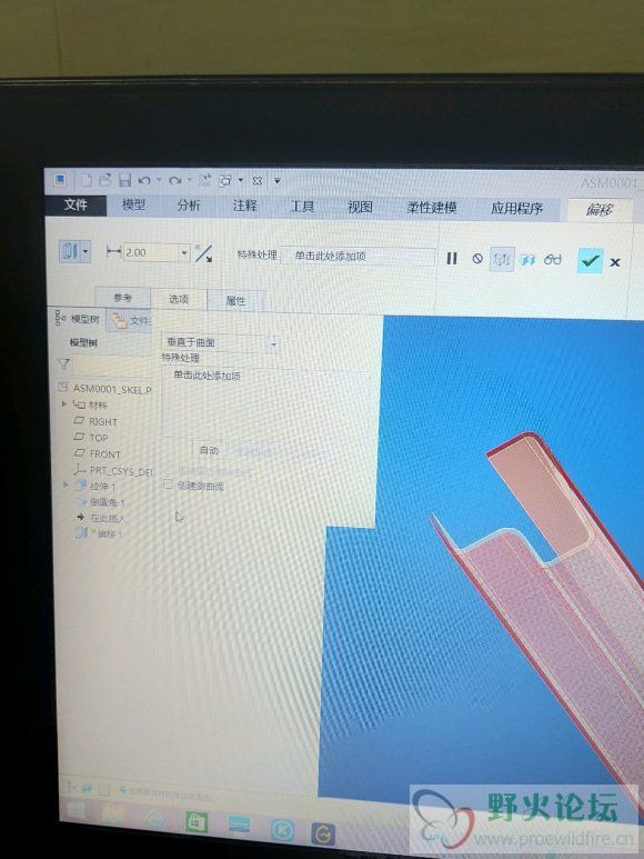

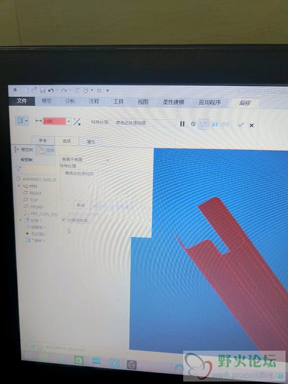

曲面偏移曲面2mm的时候,创建侧曲面不成功,面偏移3mm却可以,是什么原因?

是不是偏移的距离太近了,曲面产生自交了,所以不能生成。 要看下模型。

电脑上有种工具叫截图,比拍照清晰多了

R角的原因,你改一下R角再试一下就可以了

修改文件精度
