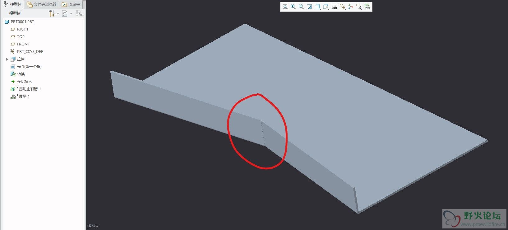

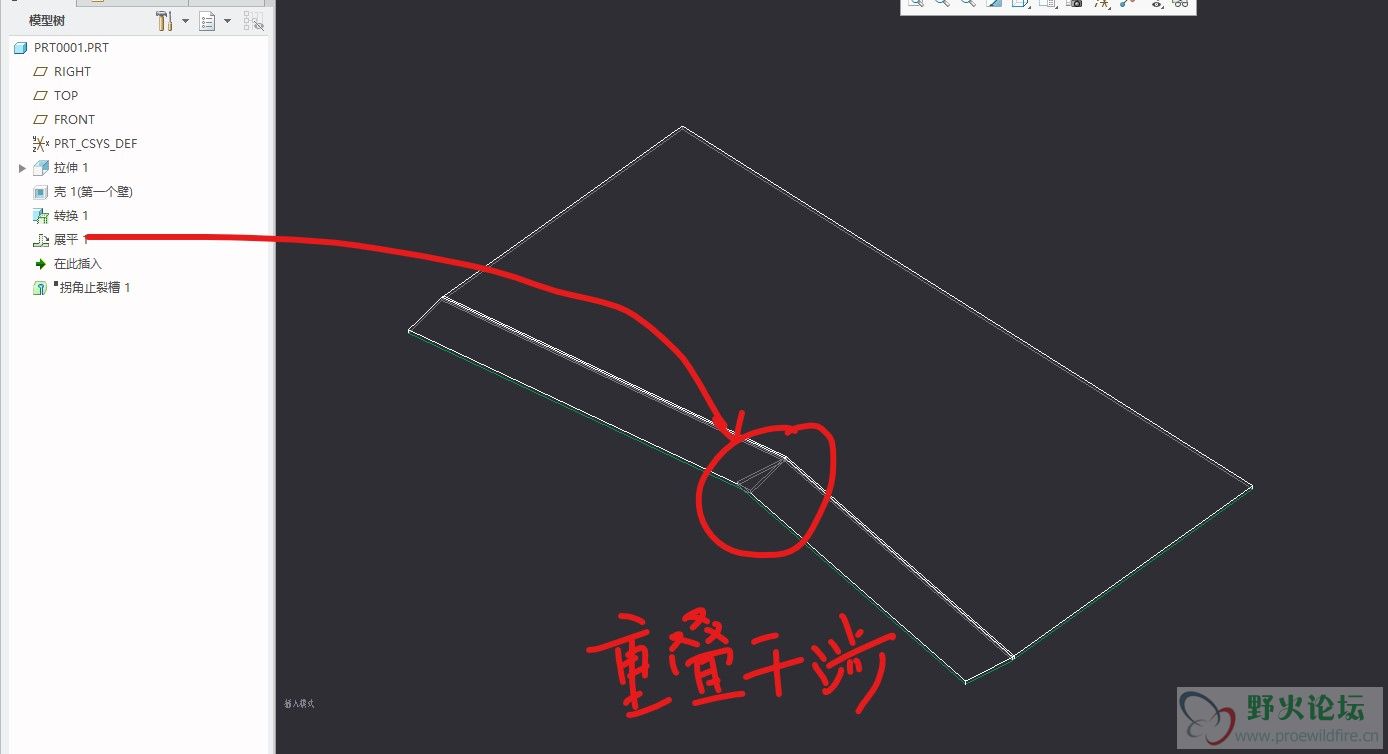

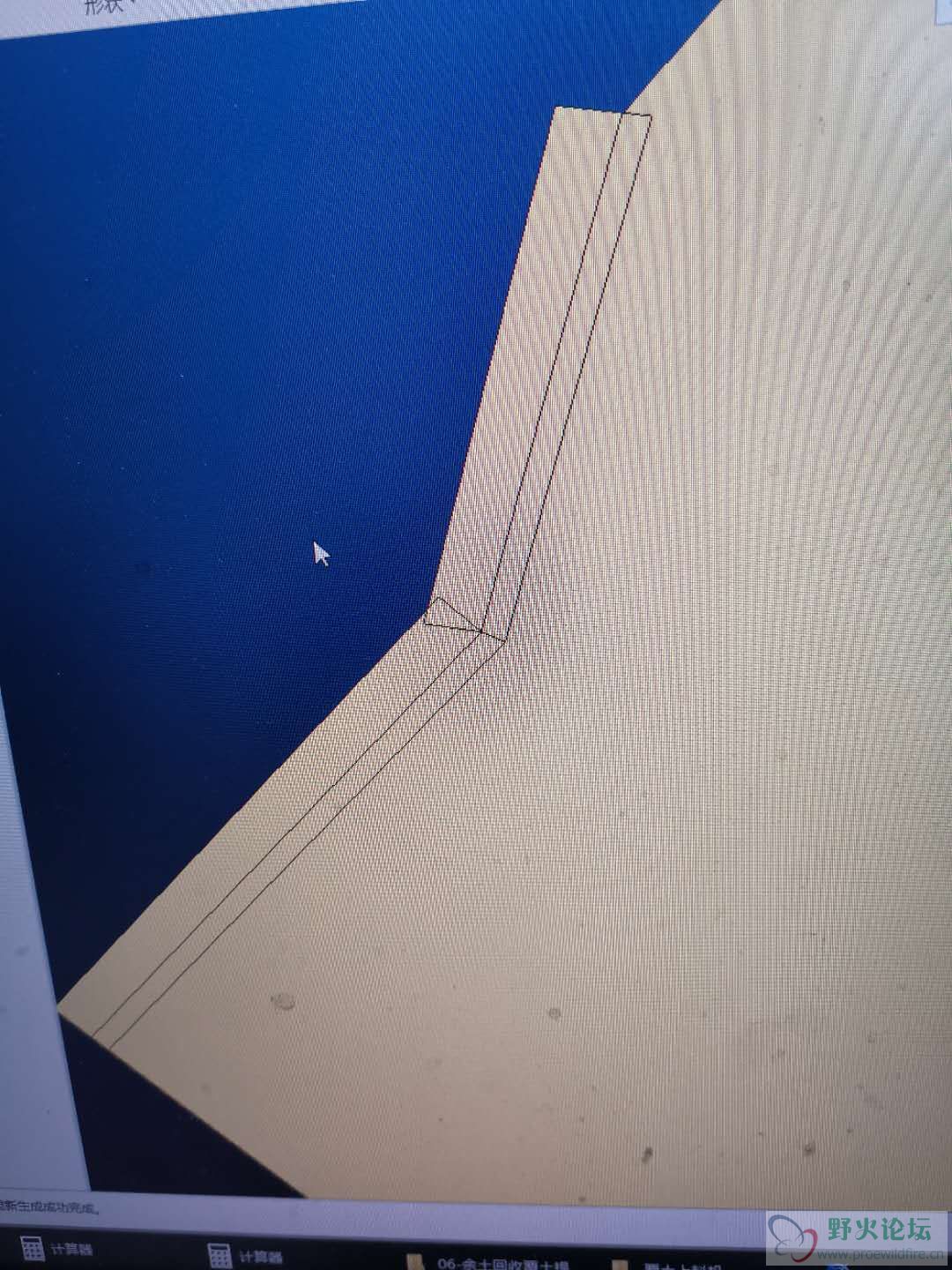

两边非直角  展开后干涉了   怎么处理的
展开干涉了
展开干涉了

发表于 2020-9-1 16:33 | 显示全部楼层
展平后切除干涉,然后再折弯回去就好了啊
越学越觉得自己菜鸟一枚。。。
发表于 2020-9-1 16:34 | 显示全部楼层
折弯前做扯裂槽,现实钣金加工展开不可以干涉。

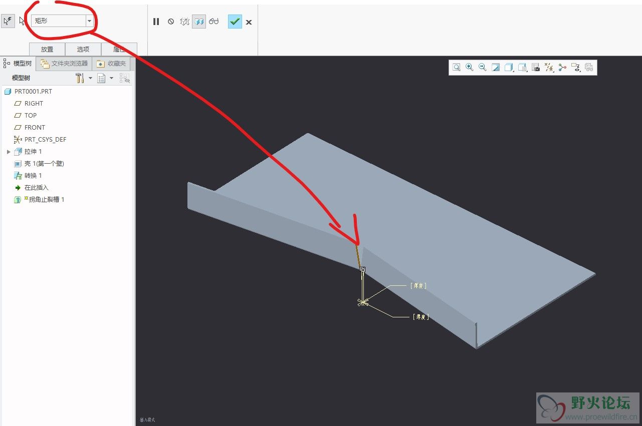

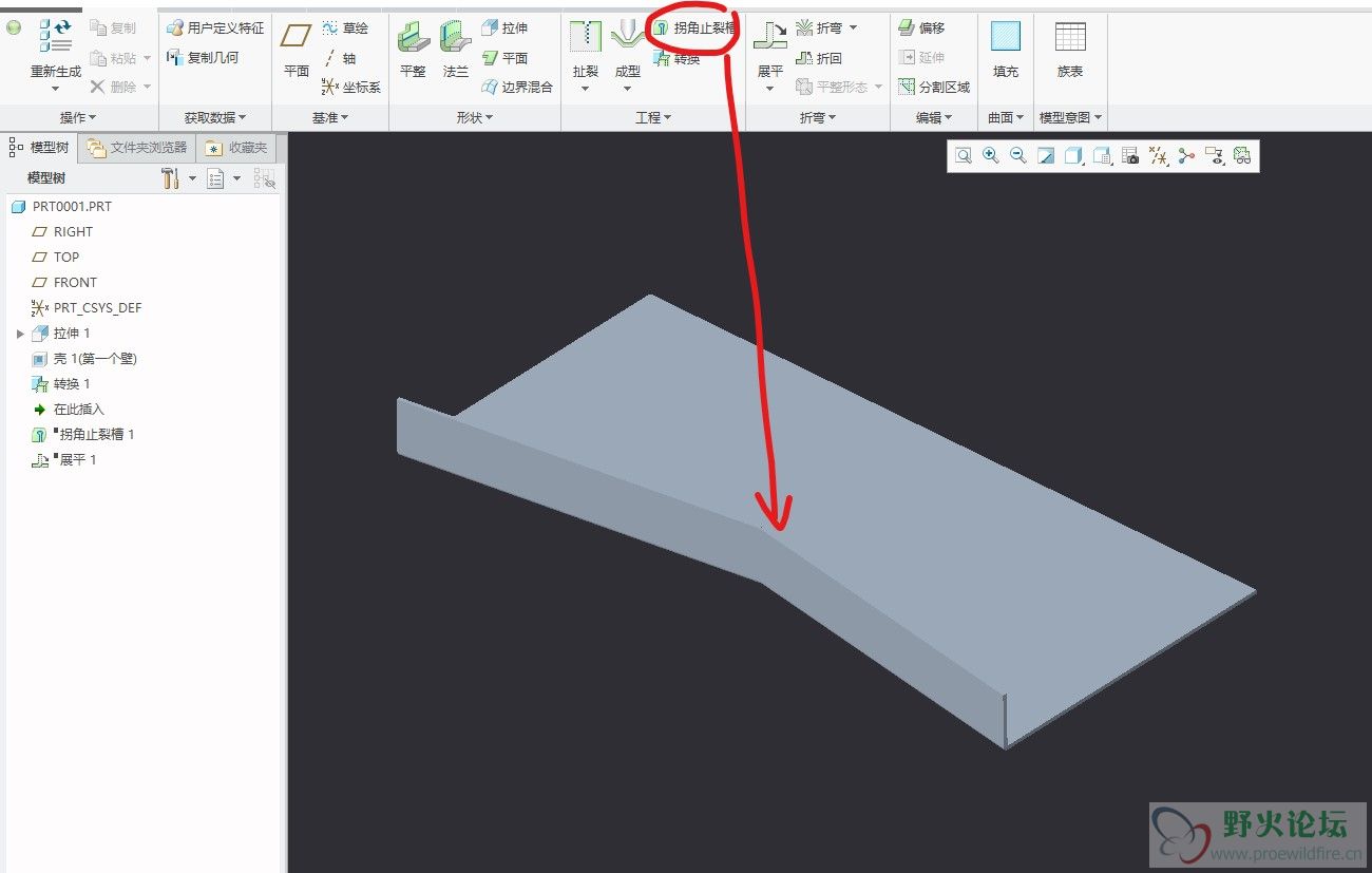

发表于 2020-9-1 16:43 | 显示全部楼层
你也可以使用“拐角止裂槽”命令,选取“矩形”选项
也可以解决干涉的
如附件图示
你试试看
也可以解决干涉的
如附件图示
谢谢!!!之前都是用实体画  最近才开始使用钣金功能!哈哈

发表于 2020-9-2 12:52 | 显示全部楼层
最简单的方法,直接倒个角就好了
