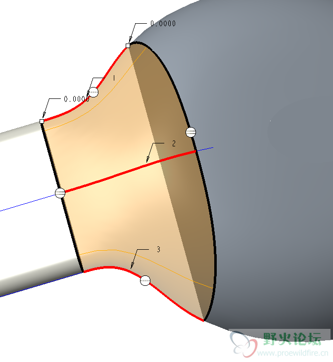

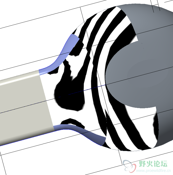

creo 边界混合使用了曲率但是还是无法很好的连接出曲率连接该有的效果.
请大神帮忙,是为啥?哪里有问题?
边界混合
边界混合
反射
反射

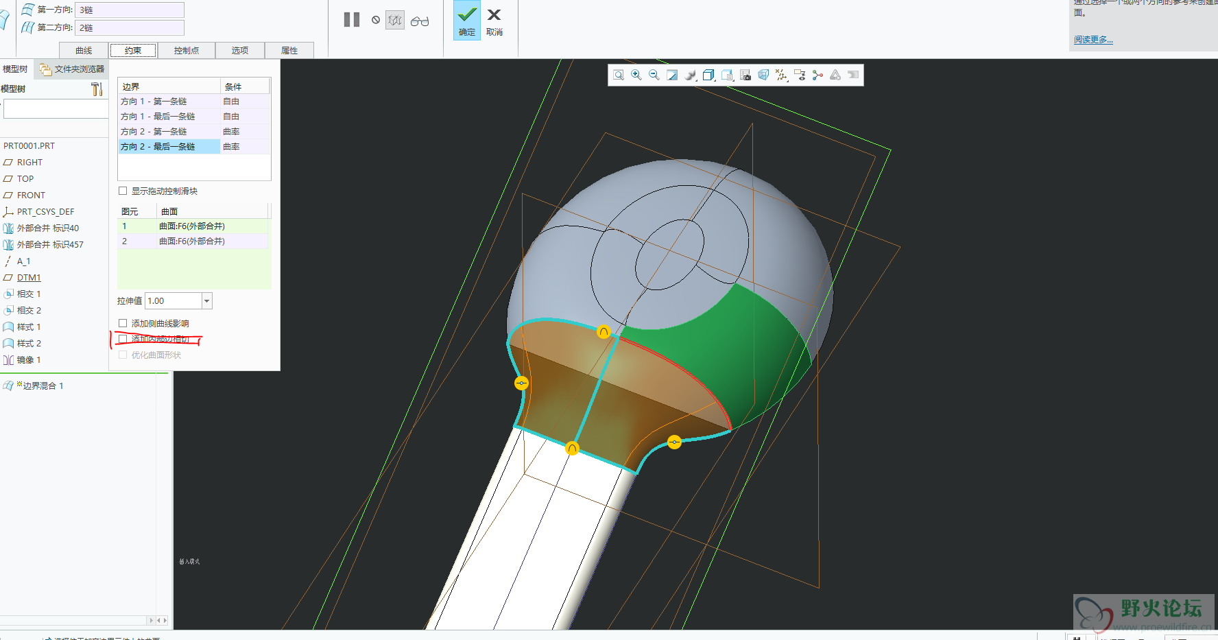

把曲率约束中的添加内部边相切勾选去掉,或是先边界混合一般,再镜像。

线也都有曲率连接了
解决~感谢

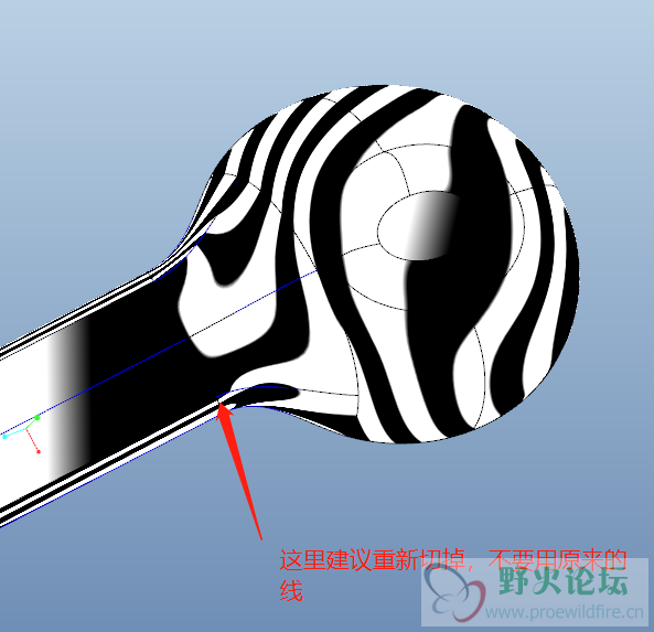

勺子柄的那个线条感觉有问题,我重新切了1MM,然后只能做出图中的效果了。
好的  谢谢提醒
