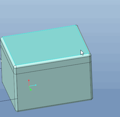

各位好,CREO7.0测量时怎么在一个面上拾取一个点?

发表于 2020-9-1 10:01 | 显示全部楼层
按住CTRL建移动鼠标来回切换,一般都是在点线面之间来回切换

发表于 2020-9-1 10:07 | 显示全部楼层
在面上做一个点,或者取面的边界交点。
我感觉题主你是想问点别的,但是,你的表达出来是这个意思。

发表于 2020-9-1 10:39 | 显示全部楼层
这个可以设置一下,config.pro中增加如下
measure_auto_replace_mode yes
对于相应测量 (距离、角度、变换) 中的最新参考, 自动切换到“替换”模式

 楼主| 发表于 2020-9-1 11:27 | 显示全部楼层
箫鼓醉 发表于 2020-9-1 10:07
在面上做一个点,或者取面的边界交点。
我是想要CATIA上面那个拾取点的选项,可以是直接在面上选出来一个点。

发表于 2020-11-1 18:05 | 显示全部楼层
过滤器中选面位置。
