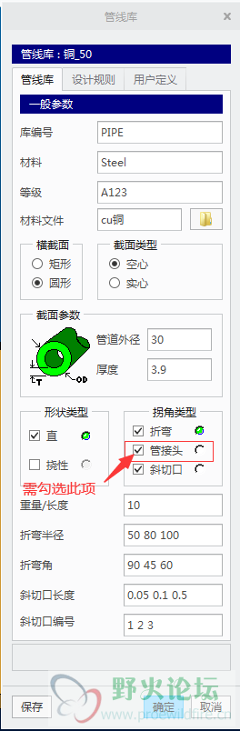

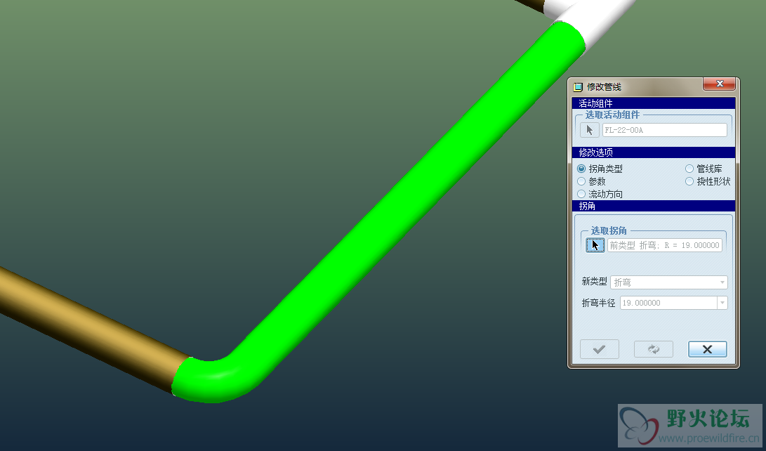

77
发表于 2020-9-7 15:18 | 显示全部楼层
需勾选此项
