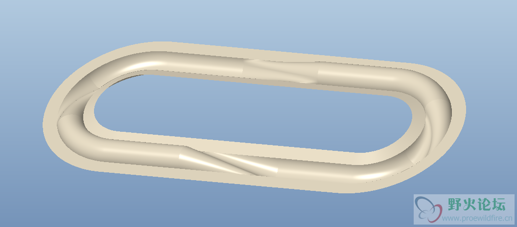

如题,怎么加厚这个面组到0.4mm,客户给的图纸,扭曲程度太大,是否是只能边界做面再实体化,但是这样保证不了厚度的均匀,求助各位大神有更好的方法吗。

下来看了半天,第一反应是移动平面过去,做实体,发现有的地方太薄了。
又尝试了一下,准备用钣金凸出来,还是失败了。
只能老老实实做面,重新构面了。没有想出太多办法。

好的,感谢回答,无法直接加厚的话,就只能做面然后实体化了,谢谢解惑。
