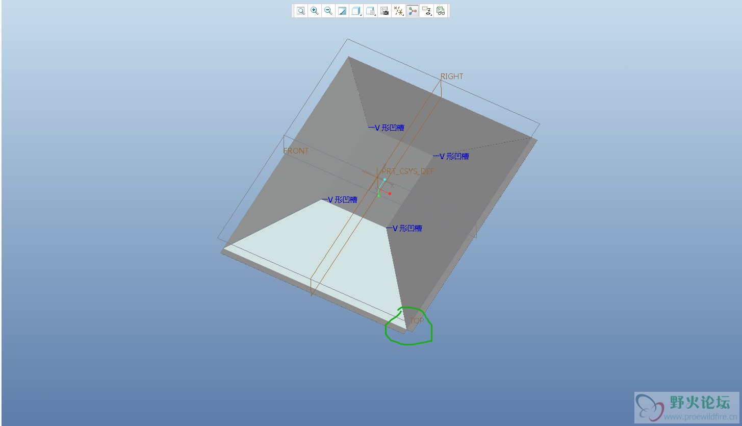

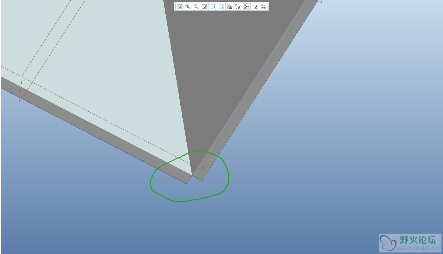

急求  钣金这种对角如何碰尖,用什么命令。

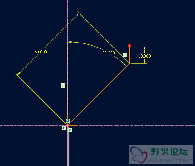

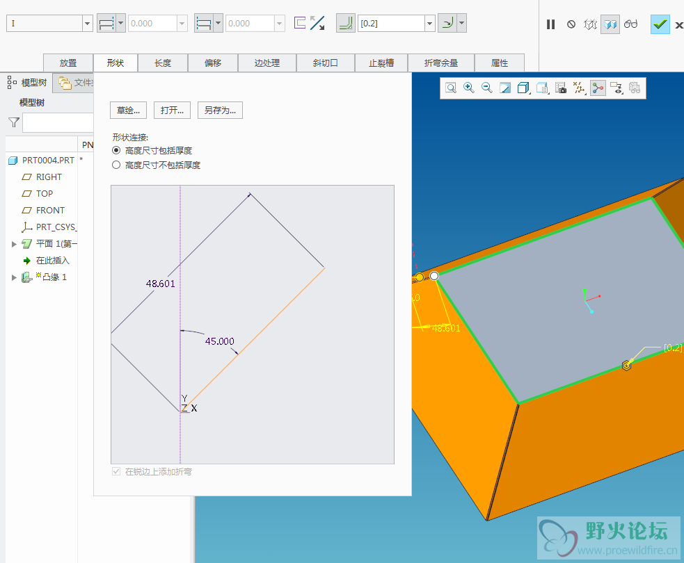

发表于 2020-8-31 10:51 | 显示全部楼层
下班吃啥 发表于 2020-8-31 10:39
我用的3.0 打不开....
用法兰命令,然后草绘
109
138

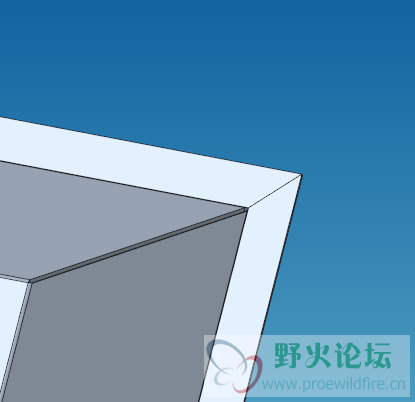

 楼主| 发表于 2020-8-31 10:59 | 显示全部楼层
逝痕 发表于 2020-8-31 10:51
用法兰命令,然后草绘
画出来了  帮大忙了 感谢

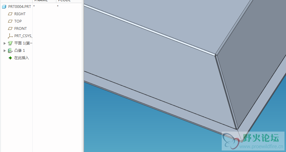

发表于 2020-8-31 13:12 | 显示全部楼层
感觉画图中的形状的话,还是先拉伸,转钣金件更好。可能画图的步骤会比法兰多一些,但是我感觉修改起来比较方便。
109
138
 楼主| 发表于 2020-8-31 14:54 | 显示全部楼层
zealot3210 发表于 2020-8-31 13:12
感觉画图中的形状的话,还是先拉伸,转钣金件更好。可能画图的步骤会比法兰多一些,但是我感觉修改起来比较 ...
嗯嗯 我开始也是用的拉伸再转钣金
