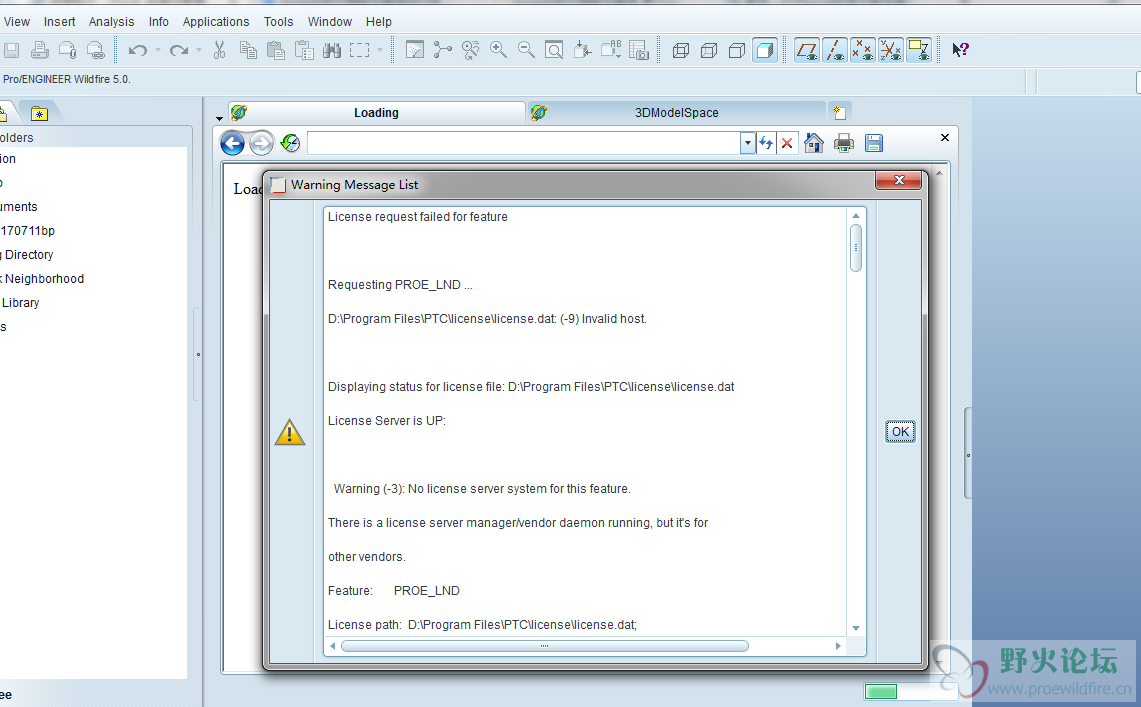

求救pro/e5.0出现了这种状况点OK就闪退!!!

发表于 2020-8-30 23:11 | 显示全部楼层
许可失效

发表于 2020-8-31 07:35 | 显示全部楼层
查下HOSTID,00-00-00-00-00-00这个是否同你安装时左下方出现的主机ID相同
HOSTID=PTC_HOSTID=00-00-00-00-00-00

发表于 2020-8-31 09:06 | 显示全部楼层
重新装一下licence,再破解一遍吧

发表于 2020-8-31 10:14 | 显示全部楼层
没破解好
 楼主| 发表于 2020-9-5 20:59 | 显示全部楼层
HOSTID=PTC_HOSTID=00-00-00-00 ...
感谢,真的是这样
