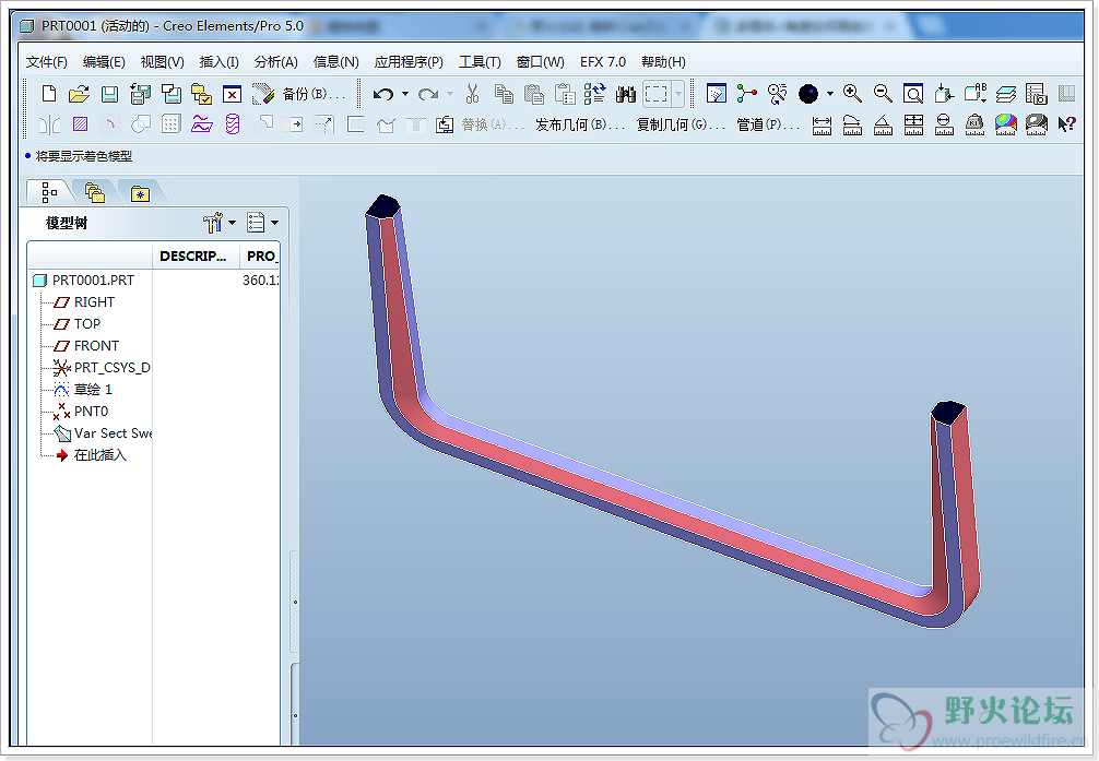

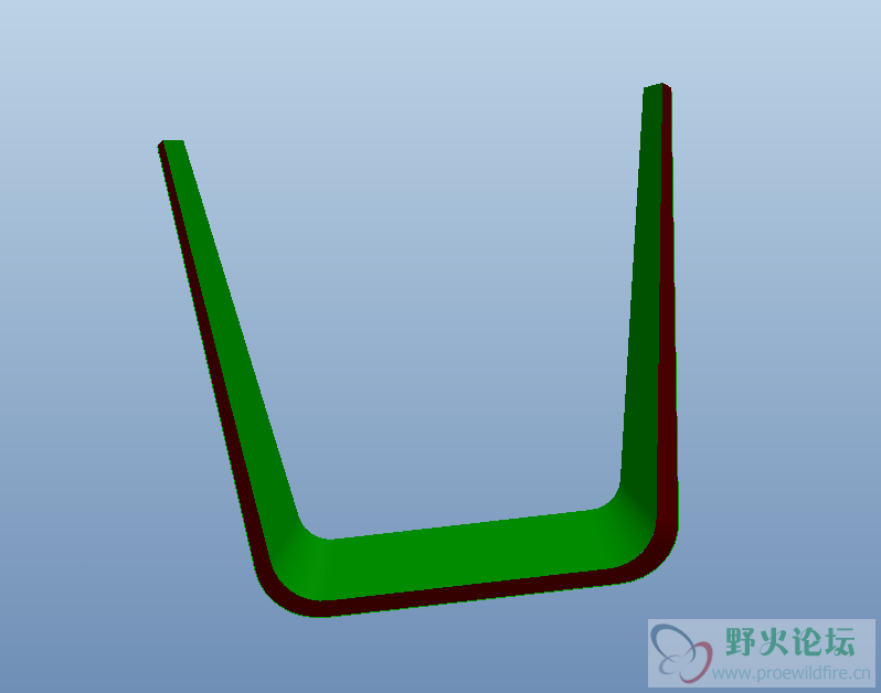

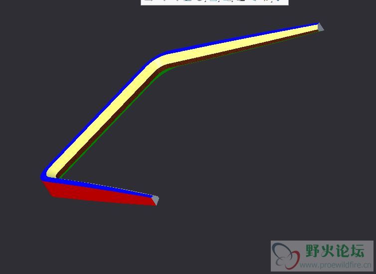

使用扫描混合就可以做出来啦
你可以试试

用混合扫描或者可变截面扫描就可以了

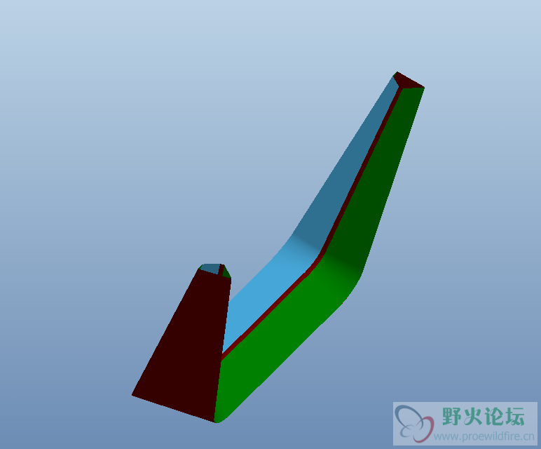

随便画一个给你参考一下吧,不知道是不是你想要的
