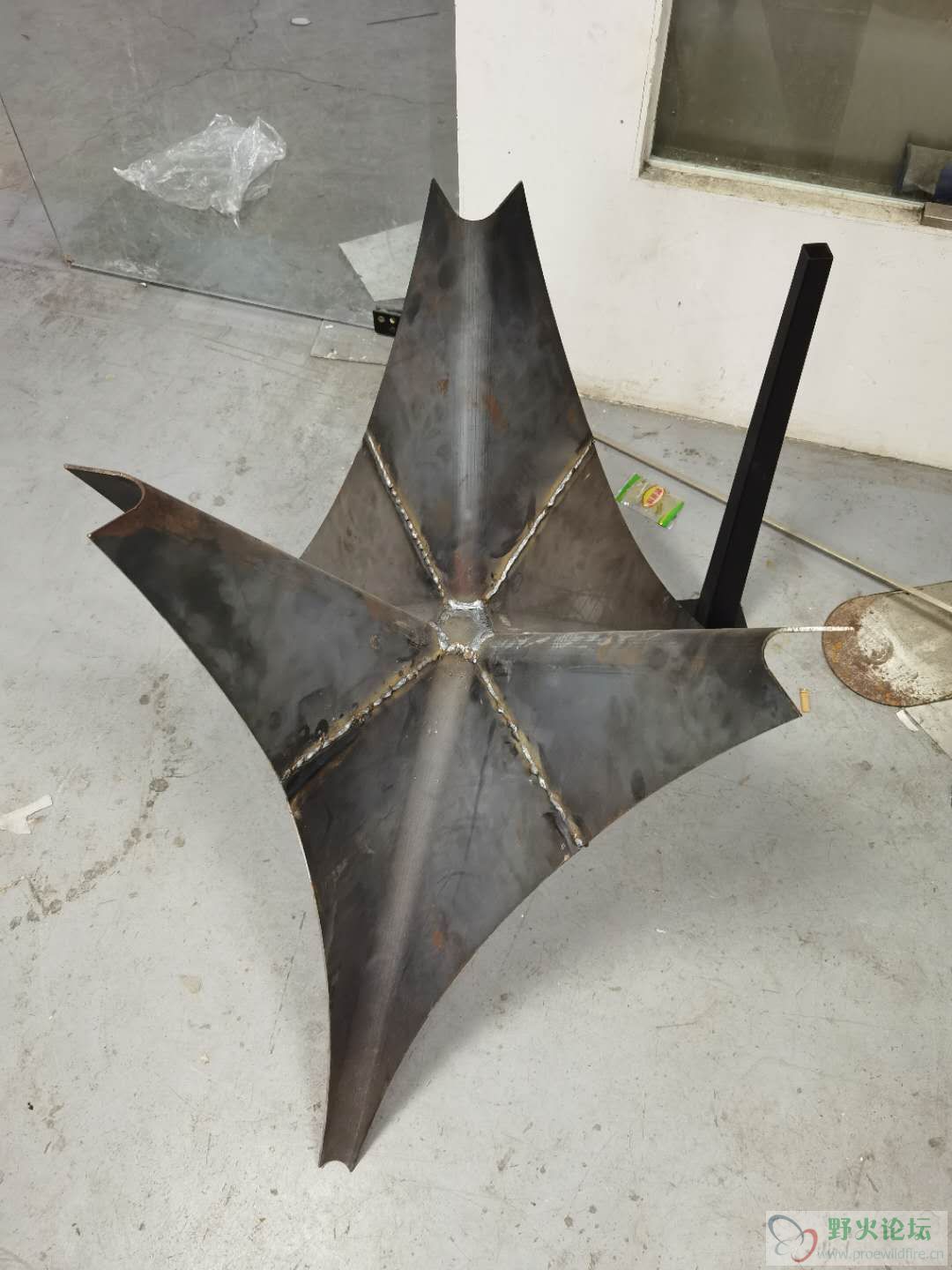

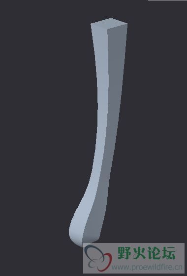

大神门:有没有画过这样的产品!
这里是怎么画
这里是怎么画
产品1
产品1
产品2
产品2
产品2
产品2
982
1339

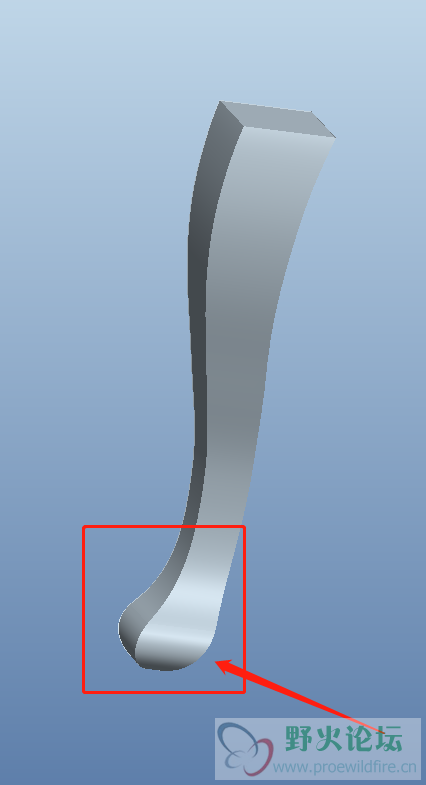

发表于 2020-8-29 19:44 | 显示全部楼层
变截面扫描
 楼主| 发表于 2020-8-29 19:52 | 显示全部楼层
能不能说清楚点,不是很明白!脚是怎么画的,错在那里!

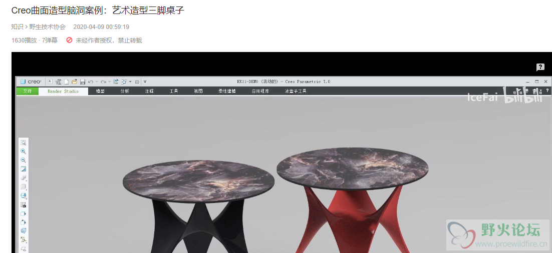

发表于 2020-8-29 21:12 | 显示全部楼层
产品2可以参考这个。转载
https://www.bilibili.com/video/BV18g4y187nQ 42.png

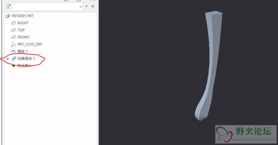

发表于 2020-8-29 21:39 | 显示全部楼层
扫描混合差不多可以做出来
你试试看
prt0001.prt.rar
59.75 KB, 下载次数: 11
售价: 1 金钱  [记录]
CREO5.0
 楼主| 发表于 2020-8-29 21:40 | 显示全部楼层
godhlcs 发表于 2020-8-29 21:12
产品2可以参考这个。转载
产品1如 何画
 楼主| 发表于 2020-8-29 21:55 | 显示全部楼层
jon1113 发表于 2020-8-29 21:39
扫描混合差不多可以做出来
你试试看
下载打开,不能检索?
1391
95
1877
VIP 勋章希望之星勋章热心助人勋章
发表于 2020-8-29 22:03 | 显示全部楼层
JZ2020 发表于 2020-8-29 21:55
下载打开,不能检索?
你软件版本太低了
1391
95
1877
VIP 勋章希望之星勋章热心助人勋章
发表于 2020-8-29 22:04 | 显示全部楼层
扫描混合也可以的
 楼主| 发表于 2020-8-29 22:11 | 显示全部楼层
qingfeng-nn 发表于 2020-8-29 22:04
扫描混合也可以的
扫描混合?我需要教程啊!
