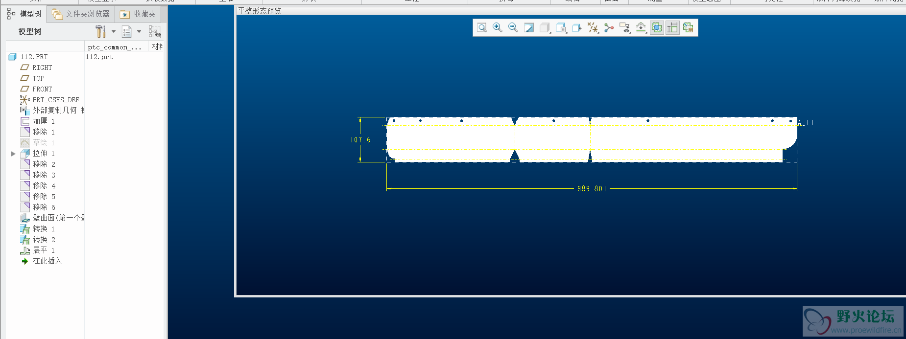

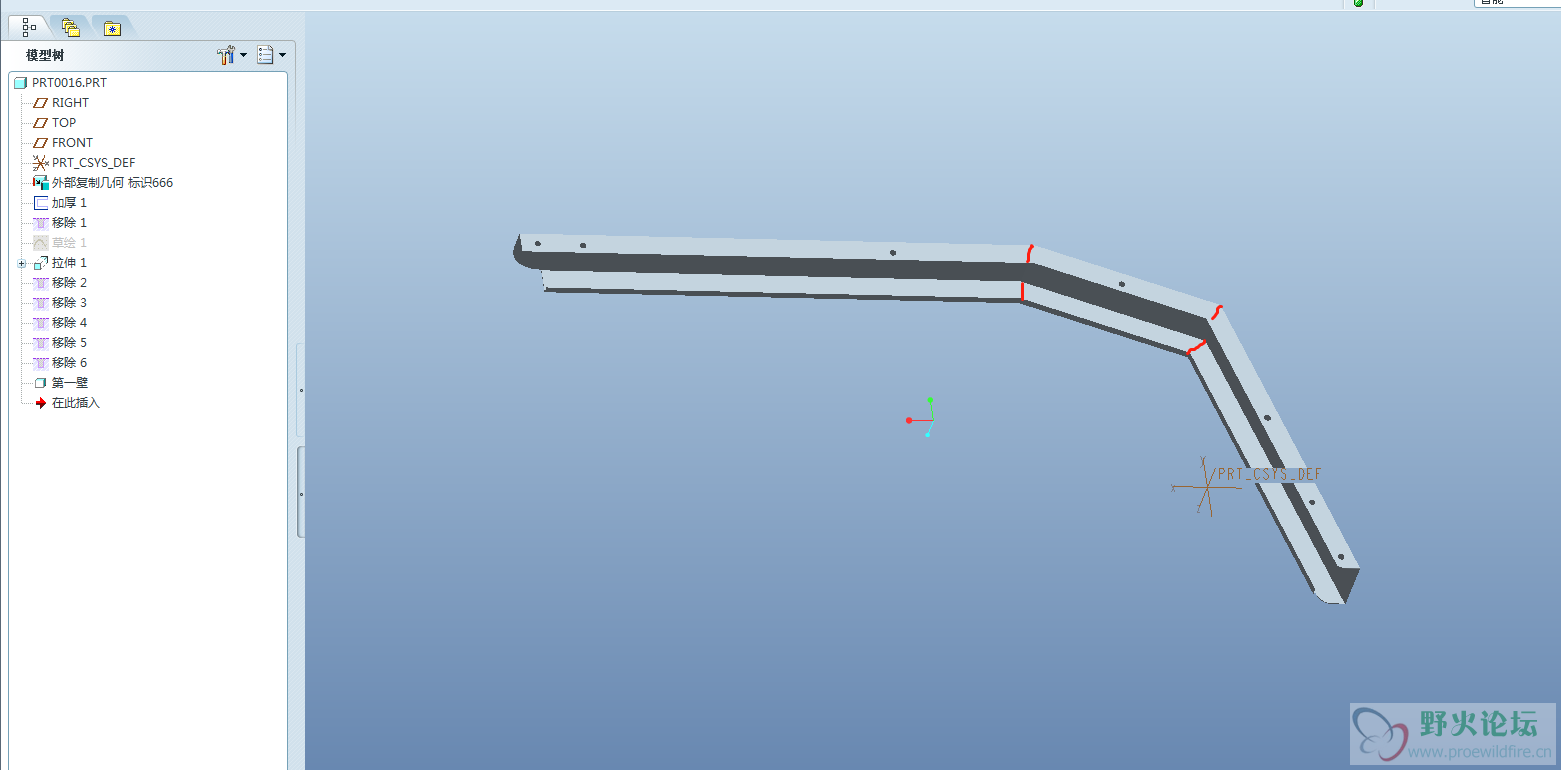

哪位大神知道怎么不用拉伸命名去在图上这几个地方做扯裂开口,然后展开?

发表于 2020-8-29 15:35 | 显示全部楼层

112.rar

 楼主| 发表于 2020-8-29 16:15 | 显示全部楼层
是,对,没有错,就是看不懂那两个转换是转换了什么地方?
 楼主| 发表于 2020-8-29 16:20 | 显示全部楼层
zaq12 发表于 2020-8-29 15:35
看看是不是这样
十分感谢,是这样的,那两个地方是转换了什么吗?

发表于 2020-8-29 16:36 | 显示全部楼层
转换成撕裂缝
 楼主| 发表于 2020-8-29 16:42 | 显示全部楼层
成功了,哈哈。谢谢大神,不是很熟悉钣金功能,十分感谢
 楼主| 发表于 2020-8-29 16:52 | 显示全部楼层
在creo上在点扯裂可以选得到那些点,但是在PRO E 5.0 里却选不到点,这是不是软件上的问题还是我操作上的问题呢?
