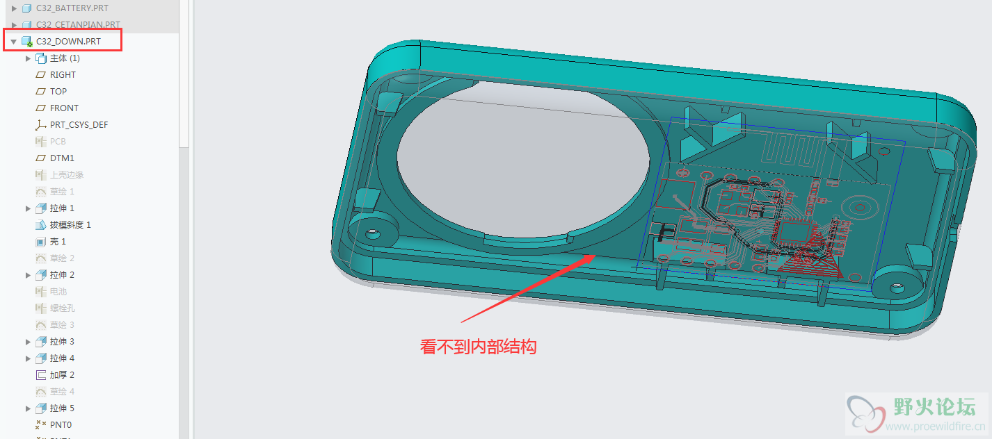

各位好,问题如题。
48
 楼主| 发表于 2020-8-29 09:12 | 显示全部楼层
就是在装配中激活某一零件后,其他零件默认不穿透透明显示,怎么改变其显示方式,如实体显示或者线框显示。C:\Users\Administrator\Desktop\STZ0ORK(W4WWU}~F$AO5SPB

发表于 2020-8-29 10:00 | 显示全部楼层
config中搜尋dim_inactive_components
目前應該是never ,把它改成shaded_only看看

 楼主| 发表于 2020-8-29 15:02 | 显示全部楼层
config里面没有这一条啊
发表于 2021-12-1 17:48 | 显示全部楼层
我不会作诗6 发表于 2020-8-29 15:02
config里面没有这一条啊
这一条可以在 “文件”----“选项”---“配置编辑器”---“添加”,,,不过我试过,没有效果。
不过我也遇到和你一样的问题,设置透明的零件激活后该零件后面的零件特征就看不见啊,郁闷!
发表于 2021-12-2 11:21 | 显示全部楼层
config里面没有这一条啊
blended_transparency INDEPENDENT
兄弟,这个解决了
