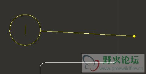

        Creo 4.0 M040版本。
        Creo工程图,创建BOM球标后,若其引线指向零件的边线,可以通过下述操作将其引线指向零件表面。
        具体如下:
        (1)左键单击BOM球标,选中后长按右键,在弹出的快捷菜单中选择“编辑连接。
        (2)在弹出的选择参考对话框中,设置“选择曲面”。
        (3)消息区提示“选择曲面上的一点”,在零件表面上左键单击。
        (4)中键退出。
        可以看到,BOM球标的引线已经指向零件表面(在操作中选中的表面上一点的位置)。
        此时,左键选中BOM球标后,可以选中引线端点并拖动,将其拖动到理想位置。
BOM球标引线指向边线
BOM球标引线指向边线
设置选择曲面参考
设置选择曲面参考
