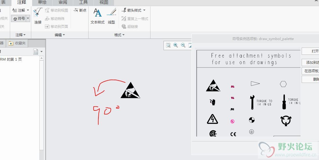

[已解决] 系统自带符号怎么旋90度

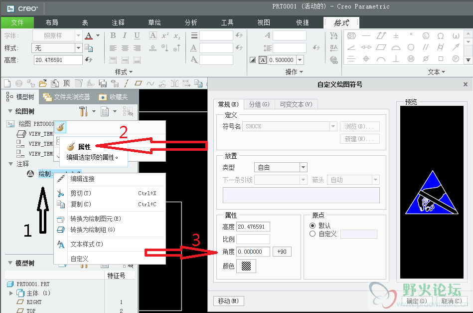

发表于 2020-8-28 10:18 | 显示全部楼层
选中   右键属性

 楼主| 发表于 2020-8-28 10:30 | 显示全部楼层
只学了,半桶水

发表于 2020-8-28 14:52 | 显示全部楼层
感谢,又学了点
