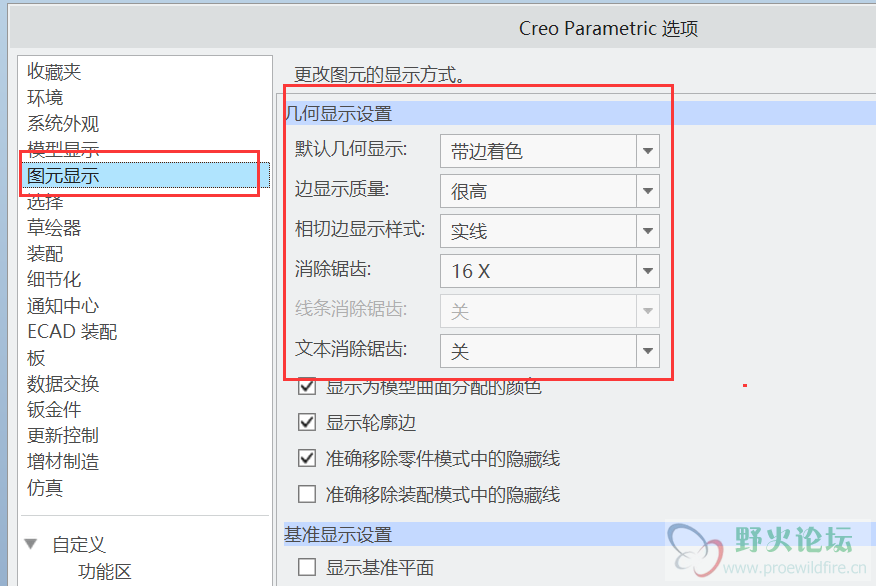

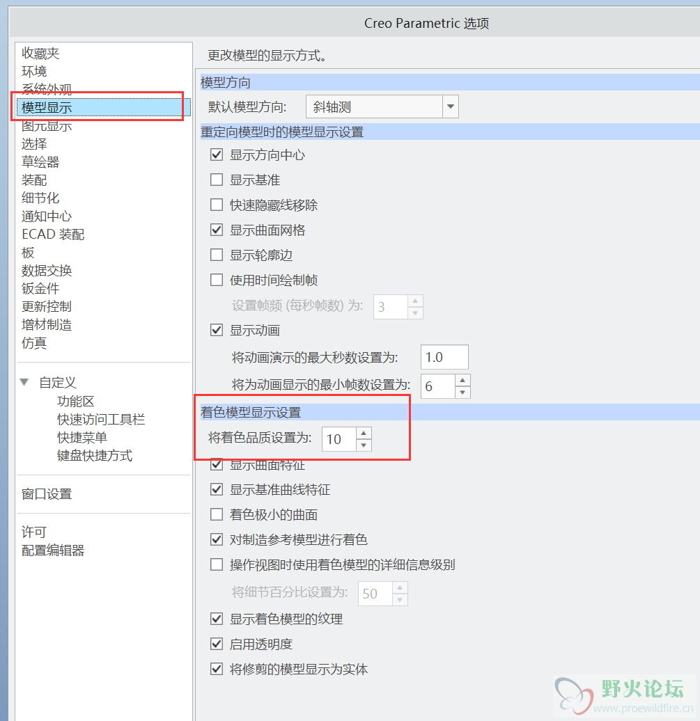

发表于 2020-8-27 23:18 | 显示全部楼层
图截给你,这是改变零件的细腻度的,看起来会更舒服一点,对软件界面没有作用的。

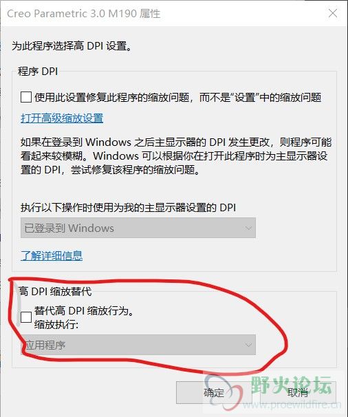

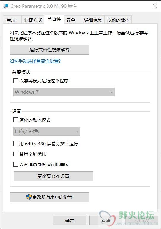

发表于 2020-8-28 08:09 | 显示全部楼层
是WIN10吗,可以试试PROE的启动程序或快捷方式:右键/属性/兼容性/更改高DPI设置,将如图示红框项勾选:
勾选该项
勾选该项

发表于 2020-8-28 14:05 | 显示全部楼层
你这是win10模糊,不是软件模糊吧,改一下缩放和分辨率,同样情况

发表于 2020-8-28 16:13 | 显示全部楼层
15楼的方法是正确的
 楼主| 发表于 2020-8-28 21:46 | 显示全部楼层
已按15楼方法解决,谢谢
