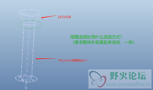

[求助] 这种连接结构应该怎么设计好?如图
发表于 2020-8-27 19:50 | 显示全部楼层 |阅读模式
如图
 楼主| 发表于 2020-8-27 19:53 | 显示全部楼层
如图
 楼主| 发表于 2020-8-27 19:57 | 显示全部楼层
外观看上去要一体(注意下段钢管是空心的,里面有线穿过)
 楼主| 发表于 2020-8-27 20:10 | 显示全部楼层
上面仪器是塑料的

发表于 2020-9-7 15:29 | 显示全部楼层
中间圆管,上下都用法兰固定
246
308
发表于 2023-3-8 15:08 | 显示全部楼层
钢管上端内部加一个轴承,还可以转动
