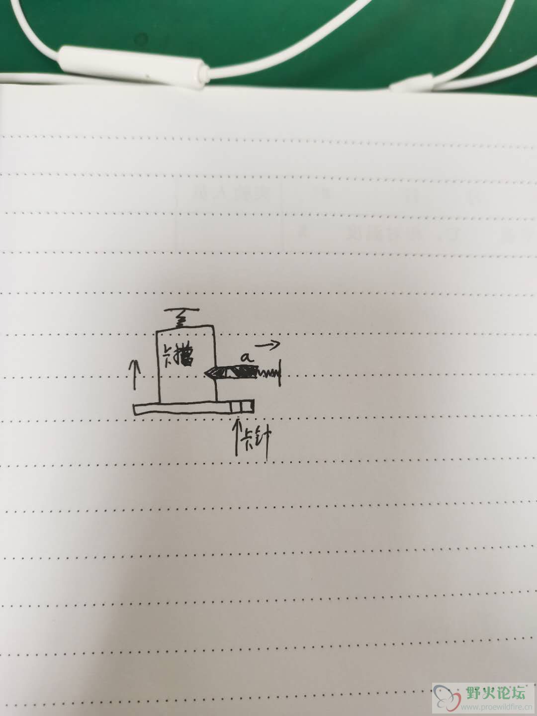

    今天突然对智能手机取卡针,捅进去卡槽弹出来的原理感到好奇;
然后在网上搜索没有找到,又没有勇气拆自己的手机;
但是如图自己想象了一下原理,不知道对不对,请批评指正:
如图:
当卡针捅入时,由于件a孔有斜面,件a朝图示方向(右)移动;
卡槽没有前后的位置限位,被弹簧顶出;
安装卡后,卡槽推进去,件a限制卡槽,不能弹出。

 楼主| 发表于 2020-8-27 11:12 | 显示全部楼层

这个不是现在智能手机上用的,卡针加卡槽吧

刚才去看了下这个,终于懂了,机械式弹出是卡槽给了引导槽一个力,让锁止拉杆从一个槽到另一个槽,那么卡针就是直接给了引导槽一个力

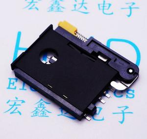

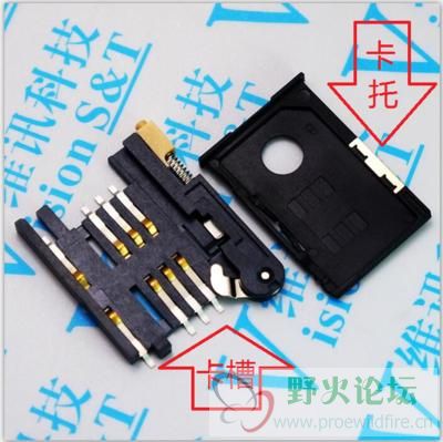

 楼主| 发表于 2021-1-5 14:06 | 显示全部楼层
RE: 智能手机卡针取卡原理
刚刚重新去查了下,我之前的构思都是错的,
基本原理是杠杆原理
附图,起作用的是金属件
