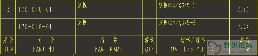

[原创] Creo工程图,装配图,明细表中相同零件因装配后(焊后)加工导致显示多行的解决办法
发表于 2020-8-25 17:29 | 显示全部楼层 |阅读模式
        Creo工程图,装配图,一个零件共有两件,焊后加工导致其重量不同,进而导致在装配图中被认为是两个不同的零件,明细表中为两个件号,两行。        明细表中,零件的重量为自动计算。
        解决问题的原则就是将零件的重量手动输入,不允许其自动计算。具体过程如下:
        打开该零件,点击功能区选项卡的文件——>准备——>模型属性,在弹出的“模型属性”对话框中,质量属性一栏中点击更改,“定义属性”改为几何和参数,在下方“基本属性”中的质量一栏中手动输入零件质量,点击确定。
        在组件模型中点击重新生成,更新相交零件。
        在工程图中,更新表(即明细表)。
        问题即可解决。

发表于 2020-8-26 08:58 | 显示全部楼层
你这种办法还可以解决挠性装配的元件,比如弹簧,O型圈等,我以前碰到过,就是这样解决的。
谢谢分享,删除质量关系式就好了,但是需要注意在什么时候删除

发表于 2020-8-26 14:06 | 显示全部楼层
谢谢分享,删除质量关系式就好了
