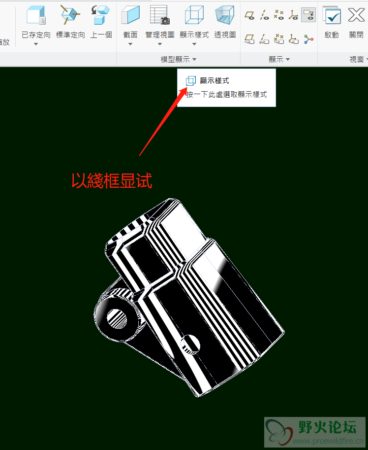

反射条纹都在里面外面都看不清不像旧版一样二面都可以看到,这个该怎么办啊

发表于 2020-8-25 13:32 | 显示全部楼层
以线框显示即可

 楼主| 发表于 2020-8-25 13:57 | 显示全部楼层
siladgn 发表于 2020-8-25 13:32
以线框显示即可
可以,谢谢
